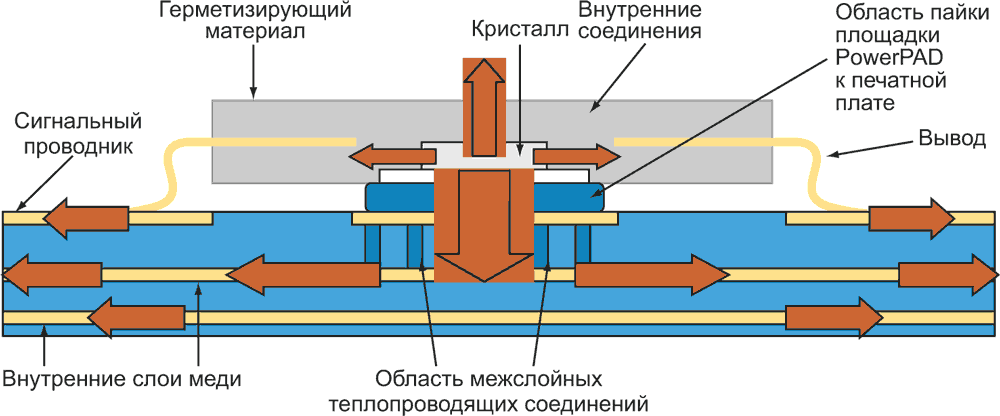

Например, распространенный подход с открытыми площадками, используемый для соединения микросхемы с печатной платой, может уменьшить проблемы отвода тепла. Если открытая площадка припаяна к плате, тепло быстро переходит из корпуса в плату. Затем, пройдя через слои печатной платы, оно рассеивается в окружающий воздух.
Так, Texas Instruments (TI) разработала метод, получивший название PowerPAD, который предусматривает монтаж кристалла микросхемы на металлическую пластину (Рисунок 1). Эта теплопроводящая подкладка, на которую опирается кристалл в процессе изготовления, служит хорошим теплоотводом для чипа.
Горячий интерес к новейшим методам охлаждения
Рисунок 1. Теплопроводящая подкладка под кристаллом PowerPAD, поддерживающая кристалл в процессе производства, выступает в качестве хорошего теплоотвода для чипа.

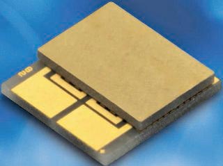

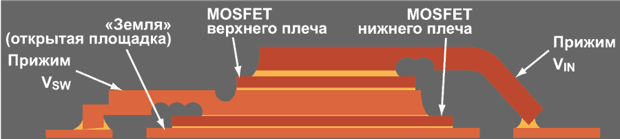

По словам Мэтта Ромига (Matt Romig), менеджера по корпусированию аналоговых ИС компании TI, PowerStack является первой 3D технологией размещения вертикальных MOSFET. На Рисунке 2 видно, как MOSFET верхнего и нижнего плеч полумоста удерживаются друг на друге медными прижимами, а открытая площадка с потенциалом земли обеспечивает оптимизацию теплового режима. Использование двух медных прижимов для подключения входных и выходных выводов повысило уровень интеграции элементов в безвыводном корпусе QFN.
Рисунок 2. MOSFET верхнего и нижнего плеч полумоста удерживаются друг на друге медными прижимами, а открытая площадка с потенциалом земли обеспечивает оптимизацию теплового режима.

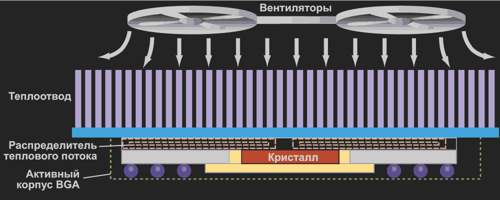

Еще большей проблемой является управление тепловым режимом силовых устройств. Повышение рабочих частот и необходимость уменьшения размеров корпусов приблизили обычные методы охлаждения к границам их возможностей. Кавер Азар (Kaver Azar), президент и исполнительный директор Advanced Thermal Solutions, предлагает использовать встроенные тонкопленочные термоэлектрические устройства, содержащие микроканалы с водяным охлаждением.
Азар предлагает решение, которое минимизирует сопротивление растеканию – самое большое сопротивление на пути теплопередачи – с помощью системы принудительного распределения тепла, связанной непосредственно с кристаллом микропроцессора (Рисунок 3).
Рисунок 3. Во встраиваемом тонкопленочном термоэлектрическом устройстве, предложенном Advanced Thermal Solutions, используется микроканальное водяное охлаждение. Система принудительного распределения тепла, связанная непосредственно с кристаллом микропроцессора, минимизирует тепловое сопротивление.
Предложенный подход позволяет распределять сконцентрированное тепло маленького микропроцессора на большей площади основания радиатора, который передает тепло в окружающую среду. В такой встроенной системе принудительного распределения тепла имеются микро- и мини-каналы, проходящие через кремний. Скорость потока воды внутри каналов составляет примерно от 0.5 до 1 л/мин.
Результаты моделирования показали, что на кристалле 10 × 10 мм в корпусе BGA радиатор с основанием 120 × 120 мм создает тепловое сопротивление 0.055 K/Вт. Использование материала радиатора с теплопроводностью, равной или более высокой, чем у алмаза, дает 0.030 K/Вт.

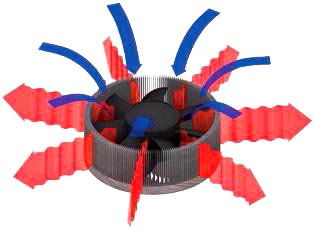

В некоторых устройствах, таких как светодиоды, сочетание пассивных и активных методов охлаждения может улучшить характеристики устройства и увеличить срок его службы (Рисунок 5). Например, использование вентилятора внутри радиатора зачастую позволяет снизить тепловое сопротивление до 0.5 °C/Вт, что является существенным улучшением по сравнению со значением 10 °C/Вт, типичным для пассивного охлаждения одним радиатором.
Рисунок 5. Использование вентилятора внутри радиатора зачастую позволяет снизить тепловое сопротивление до 0.5 °C/Вт, что является существенным улучшением по сравнению со значением 10 °C/Вт, типичным для пассивного охлаждения одним радиатором.

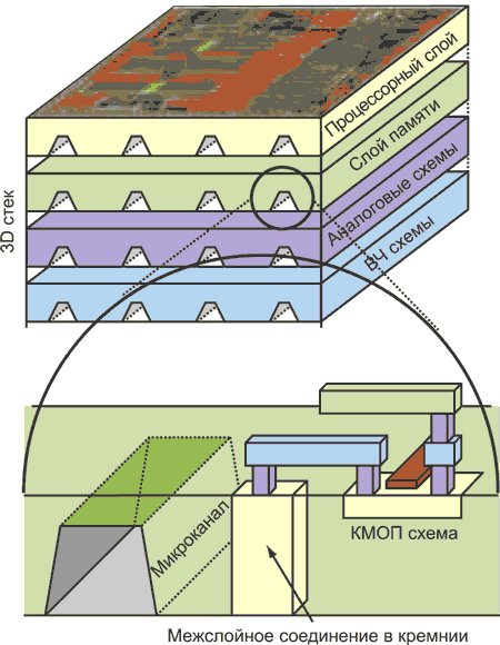

IBM планирует использовать микроканальную систему водяного охлаждения в своих будущих 3D процессорах, таких, как Power8, появление которого ожидается в скором времени (Рисунок 6). Бруно Мишель (Bruno Michel), руководитель группы Advanced Thermal Packaging швейцарского отделения IBM, рассказывает, что энергоэффективная технология охлаждения горячей водой является частью концепции IBM по созданию центров обработки данных с нулевыми энергопотерями. Для охлаждения 3D стеков, которые почти в том же пространстве генерируют больше тепла, чем один процессор, с точки зрения энергоэффективности предпочтительнее использовать воду, а не воздух.
Рисунок 6. IBM планирует использовать микроканальную систему водяного охлаждения в своих будущих 3D процессорах, таких, как Power8, появление которого ожидается в скором времени.

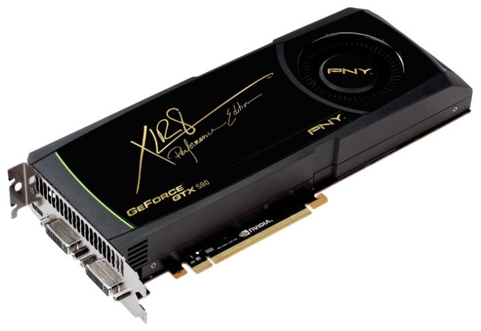

Жидкостное охлаждение процессоров также используется в видеокартах XLR8 GTX 580 GeForce, компании PNY Technologies, предназначенных для сложных, насыщенных графикой игровых продуктах. PNY и компания Asetek, специализирующаяся в области терморегулирования, объединили усилия, чтобы производить продукцию для охлаждения графических и центральных процессоров энтузиастов компьютерных игр.
Готовая к установке система, содержащая замкнутый контур терморегулирования с встроенным и уже подключенным водяным охладителем Asetek, предлагается потребителям за $649.99 (Рисунок 7). PNY утверждает, что температура новой системы на 30% ниже, акустические шумы меньше, а реакция быстрее, чем у стандартной графической карты Nvidia GeForce GTX 580.
Рисунок 7. Графическая карта XLR8 GTX 580 GeForce, выпускаемая компанией PNY Technologies.

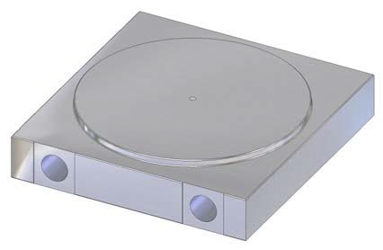

Водяное охлаждение используется также для терморегулирования разнообразных силовых устройств – тиристоров, симисторов и транзисторов. В качестве примера можно привести радиатор XW180GC34A/B, разработанный Westcode Semiconductors, дочерней компанией IXYS (Рисунок 8). Контактная площадка никелированного теплоотвода имеет диаметром 127 мм и позволяет прижимать устройства с контактным электродом до 125 мм в диаметре.
Рисунок 8. Водяной охладитель XW180GC34 компании Westcode Semiconductors.
Типичный радиатор для водяного охлаждения имеет тепловое сопротивление 4.3 K/кВт при скорости потока воды 10 л/мин, (два кулера плюс один полупроводниковый прибор), или 5.6 K/кВт (три кулера плюс два полупроводниковых прибора). Радиатор поставляется со встроенной соединительной шиной, или без нее.
«Типичной областью применения таких кулеров будут мини устройства с мегаваттными уровнями мощности и мощные выпрямители, применяемые, например, в тяжелой промышленности, в тяговых подстанциях железных дорог, а также в системах генерации и распределении электроэнергии», – говорит Франк Уэйкман (Frank Wakeman), менеджер по маркетингу и технической поддержке Westcode. – «Обеспечиваемое такими кулерами высокоэффективное охлаждение позволяет потребителям повысить плотность мощности в их системах и, одновременно, значительно сократить занимаемый объем».

  • Господа, рисунок 5 да никогда холодный воздух не будет поступать сверху, начальная физика. Горячий воздух всегда стремиться в верх!
  • Ды не-е..,в центре зоны создается разряжение,поэтому хол.воздух затягивается внутрь(смотрите картинку)...
