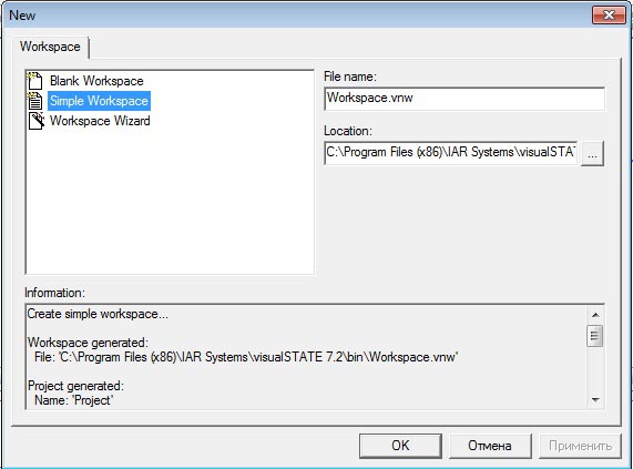

Для того чтобы начать работу с IAR visualSTATE следует запустить Navigator. Для создания нового проекта нужно нажать File->New, после чего можно будет выбрать тип начального рабочего пространства (Рисунок 1). Опция Blank Workspace позволит создать пустое рабочее пространство, которое пользователь будет настраивать полностью сам. Благодаря Workspace Wizard для проекта сразу можно задать количество систем, число главных состояний в каждой системе и число областей в каждом состоянии. Simple Workspace обеспечит пользователя начальным набором окон для быстрого старта. Иерархическая структура в данном случае будет содержать проект, систему и главное состояние. Этот вариант наиболее подходящий для знакомства со средой.
IAR visualSTATE: удобный подход к проектированию
Рисунок 1. Окно выбора типа рабочего пространства.

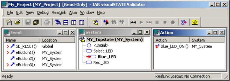

После создания диаграммы ее можно протестировать с помощью инструментов Validator и Verificator. Validator позволяет симулировать работу модели и производить ее отладку. Verificator может проверить правильность полученной диаграммы с точки зрения логики visualSTATE. С помощью него, например, можно выяснить, содержит ли поведение каких-либо переходов противоречия, или имеются ли на диаграмме недостижимые переходы.
Для того чтобы открыть Validator следует в главном меню выбрать Project->Validator или нажать F8. В этом модуле имеются три основных окна: Event, System и Action (Рисунок 4). Нажимая на события в окне Event, можно выполнить пошаговый анализ разработанной системы. В окне System при этом можно наблюдать текущее состояние, а в Action отображаются действия, которые генерируются выбранным событием.
Рисунок 4. Интерфейс модуля Validator.
Также анализ и отладку системы можно выполнять графически. Для этого в меню модуля Validator нужно выбрать Debug->Graphical Animation. После этого откроется Designer в режиме симуляции. Оставив открытым Validator и выбирая пошагово события в окне Event, в модуле Designer окружностью красного цвета будет обводиться текущее состояние, а окружностью синего цвета – предыдущее.
