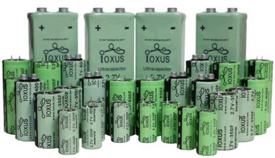

Надвигающийся глобальный энергетический кризис показывает необходимость поиска возобновляемых и долговечных энергетических ресурсов, которые заменят ископаемое топливо. Ионисторы IOXUS являются важной частью для хранения и возобновления энергии. Они имеют уникальную возможность временно хранить большое количество энергии, полученное от цикличных природных источников, таких как солнце, ветер и волны. Они так же обеспечивают пиковую подачу питания при использовании совместно с недорогой щелочной батарейкой, увеличивая время работы батарейки до четырех раз. Ионисторы IOXUS дублируют, а иногда и превосходят характеристики Li-Ion аккумуляторов, при этом, не способствуя быстрорастущей проблеме утилизации опасных отходов, в частности, батарей из портативных устройств.
Ионисторы IOXUS
