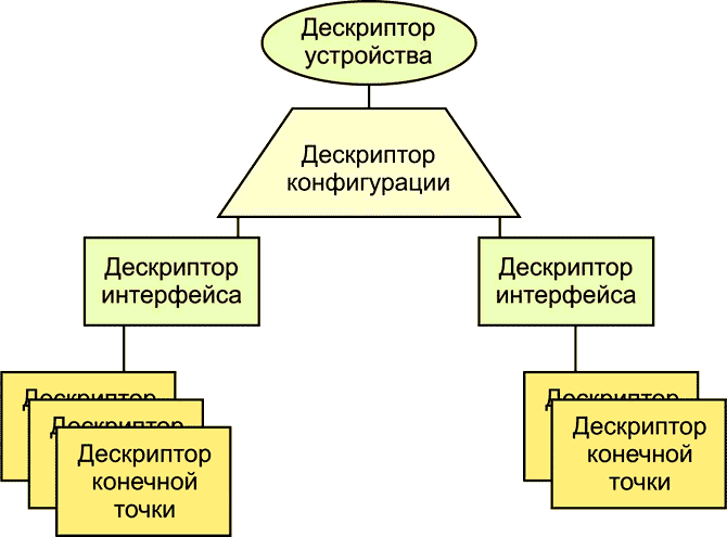

Известно, что к проектированию архитектуры шины USB подходили весьма основательно. Хотели создать архитектуру, которая сможет удовлетворить потребности самых сложных периферийных устройств широкого спектра применения. Для этого придумали достаточно сложную структуру иерархических данных, называемую набор дескрипторов. В этой структуре, формат которой строго регламентируется стандартом, должна храниться вся информация, с помощью которой хост может автоматически конфигурироваться и начинать нормальную работу с USB-устройством. Именно набором дескрипторов USB-устройство обменивается с хостом во время процесса энумерации. Имеется 4 основных типа дескрипторов:
  • дескриптор устройства,
  • дескриптор конфигурации,
  • дескриптор интерфейса,
  • дескриптор конечной точки.
Все эти виды дескрипторов должны обязательно присутствовать в USB-устройстве. Рисунок 2 поясняет сказанное.
Рисунок 2.
Конечные точки объединяются в интерфейс. Каждому интерфейсу соответствует драйвер операционной системы (ОС) хоста. Некоторые устройства могут иметь несколько интерфейсов, которые могут функционировать одновременно. Телефонный аппарат VOIP может иметь интерфейс клавиатуры и аудио интерфейс, тогда ОС хоста будет использовать 2 различных драйвера для каждого интерфейса. А прикладная программа будет взаимодействовать с этими драйверами для функционирования. Несколько интерфейсов могут объединяться в конфигурацию. У USB-устройства может быть несколько конфигураций, но не могут быть активными несколько конфигураций одновременно, необходимо переключение между конфигурациями. В наших примерах USB-устройства с несколькими дескрипторами конфигураций и несколькими дескрипторами интерфейсов мы не использовать будем.
Кроме базовых дескрипторов, которые являются основными, для создания работоспособного USB-устройства, имеются и прочие дескрипторы. Об этих дескрипторах расскажем позднее.
