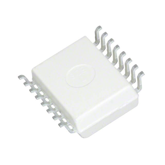

Такой подход имеет несколько преимуществ. Во-первых, изоляционный барьер может быть с легкостью размещен на одном канале сразу же после выхода модулятора. Во-вторых, любые ошибки в принятом потоке битов, появление которых может быть вызвано переходными процессами, усредняются фильтром децимации. В результате мы получаем надежную схему изоляции между первичным и вторичным каскадом контура управления, которая обеспечивает подавление синфазных и импульсных  помех в среде с высоким уровнем шумов, например в системах управления электродвигателями. Оптический изоляционный барьер также подразумевает устойчивость к электромагнитным помехам, чего нельзя сказать о стандартных датчиках Холла. На Рисунке 2 изображена блок-схема микросхемы ACPL-798J компании Avago Technologies, которая представляет собой оптически изолированный сигма-дельта модулятор с внешней синхронизацией и интерфейсом LVDS (Low Voltage Differential Signaling, низковольтная дифференциальная передача сигналов). Интерфейс LVDS способствует повышению надежности соединения датчика и микропроцессора по сравнению с обычным несимметричным интерфейсом ТТЛ. Дополнительно микросхема обладает высокой точностью усиления ±1%, а соотношение сигнал/шум (75 дБ) эквивалентно эффективной разрядности 12 бит.
Блок-схема микросхемы ACPL-798J.
Рисунок 2. Блок-схема микросхемы ACPL-798J.
