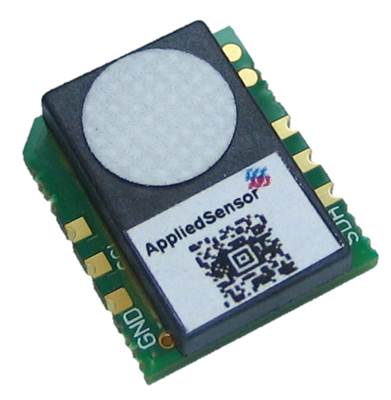

AppliedSensor представляет новый модуль iAQ-Core для измерения качества воздуха в помещении. Модуль предназначен для использования в системах умный дом, аксессуарах для смартфонов, метеостанциях и кухонных приборах. Также iAQ-Core будет идеален для применения в существующих системах вентиляции. Установленный модуль iAQ-Core способен обнаружить потенциально вредные летучие органические соединения (ЛОС) и управлять системой вентиляции, и найдет свое применение в офисах, школах, общественном транспорте, кухнях и ванных комнатах. Кроме того, модуль способствует экономии электрической энергии за счет интеллектуального управления включением вентиляции, обеспечивая ее работу не в постоянном режиме, а по мере необходимости.
AppliedSensor - iAQ-Core
"Основываясь на популярном движке iAQ, модуль предназначен для установки в управляемых системах вентиляции и кондиционирования воздуха. Мы повысили функциональность IAQ-Core для улучшения здоровья людей и экономии электрической энергии, что является сегодня наиболее важными проблемами во всем мире", – сказал директор по маркетингу и продажам AppliedSensor, доктор Хайко Алмер (HeikoUlmer). «Подумайте о том, как кухонная плита, оснащенная модулем iAQ-Core, может устранить кулинарные запахи на кухне, экономя электрическую энергию. Или представьте себе холодильник, который контролирует собственное качество воздуха и подает сигналы, когда пища портится. Или как насчет аксессуара для смартфона, который предупреждает о качестве воздуха у вас дома или в офисе? Производители и инженеры-конструкторы могут использовать iAQ-Core для создания этих и многих других инновационных решений».
Когда превышается установленный предел, iAQ-Core может совершать следующие действия: повышение вентиляции, ароматизация или отправка мобильного оповещения, которые сигнализируют людям/ пассажирам о том, что необходимо либо открыть окно, либо включить воздухоочиститель.
Отличительные особенности iAQ-Core:
  • высокая чувствительность и быстрый отклик c диапазоном 450 - 2000 промилле CO2 (эквивалент);
  • компактный размер (4.3 × 15.24 × 17.78 мм) и низкая масса (один грамм) для удобной установки;
  • низкая потребляемая мощность: около 67 мВт;
  • обнаружение широкого спектра веществ, включая спирты, альдегиды, алифатические углеводороды, амины, ароматические углеводороды, СО, СН4, сжиженный нефтяной газ, кетоны, органические кислоты.
