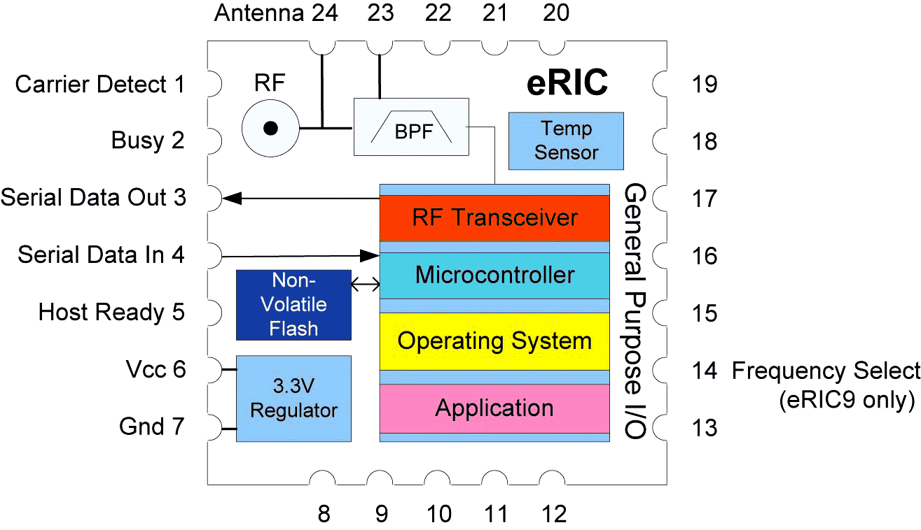

Радиомодуль eRIC (easyRadio Intelligent Controller) построен на основе системы на кристалле (SoC) Texas Instruments CC430F5137, включающей приемопередатчик, микроконтроллер MSP430, 32 кБ флэш-памяти и источник вторичного питания (Рисунок 1).
 Структурная схема модуля eRic
Рисунок 1. Структурная схема модуля eRic.

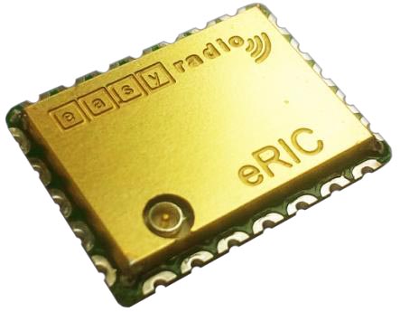

Приемопередатчик работает на частотах 433 и 868 МГц (версия для Европы) либо 315 и 915 МГц (для США) в соответствии со стандартами ETSI и FCC. Защита передаваемой информации обеспечивается аппаратным шифрованием AES-128. Максимальный потребляемый модулем ток (в режиме передачи) – 32 мА, а минимальный (режим ожидания) – всего 1.8 мкА при напряжении питания 3.3 В. Плата модуля размером 15×20×2/2 мм выполнена в пригодном для поверхностного монтажа формате и оснащена разъемом для внешней антенны (Рисунок 2).
 Модуль eRic
Рисунок 2. Модуль eRic.

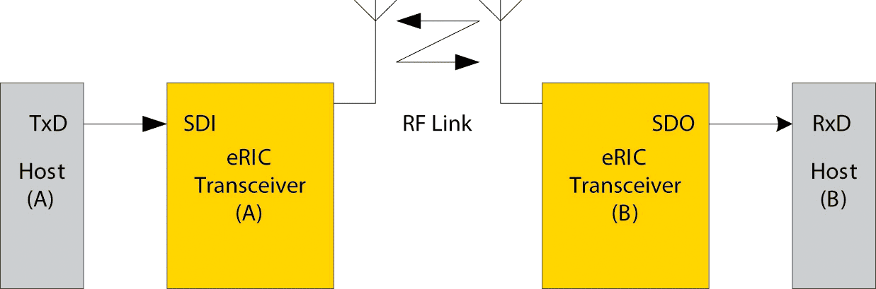

Обмен информацией с модулем eRic осуществляется через последовательный порт (Рисунок 3). В памяти микроконтроллера производителем "зашита" операционная система (ОС), получившая слегка двусмысленное название eROS (easyRadio Operation System). Эта ОС берет на себя выполнение всех функций, связанных с низкоуровневым управлением радиосистемой. Обмен информацией – будь то задание параметров работы радиомодуля либо принятые или передаваемые данные – выполняется посредством вызова функций eRОS. Также доступен простой API для прямого управления радиоподсистемой.
 Организация связи с помощью модулей eRic
Рисунок 3. Организация связи с помощью модулей eRic.
