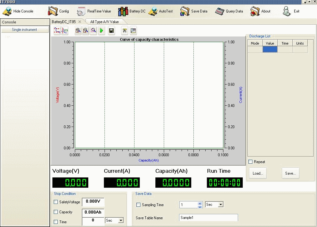

Благодаря интерфейсам GPIB (кроме АКИП-1202/1), USB, RS-232, LAN и установленному драйверу пользователь может управлять источниками с помощью программной среды LabView
АКИП-1202
Рисунок 1. Оболочка ПО

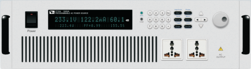

Конструкция источников АКИП-1202 имеет современный и в тоже время простой дизайн и удобство управления. Высокотехнологичное покрытие легко чистится, сборка выполнена очень качественно и выдерживает вибрационные и ударные нагрузки. Яркий и четкий информативный дисплей позволяет снимать с него большое количество показаний одновременно. Таких как Uскз, Iскз, Iпик, частота, период, реактивную и активную мощность. При необходимости можно менять отображаемые величины.
АКИП-1202
Рисунок 3. Передняя панель источников серии АКИП-1202
