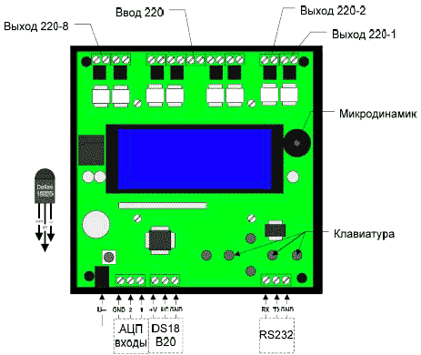

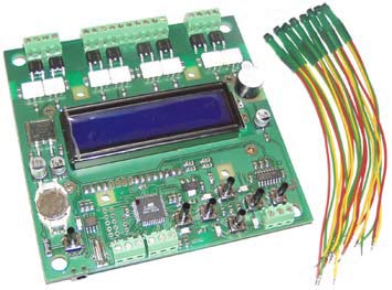

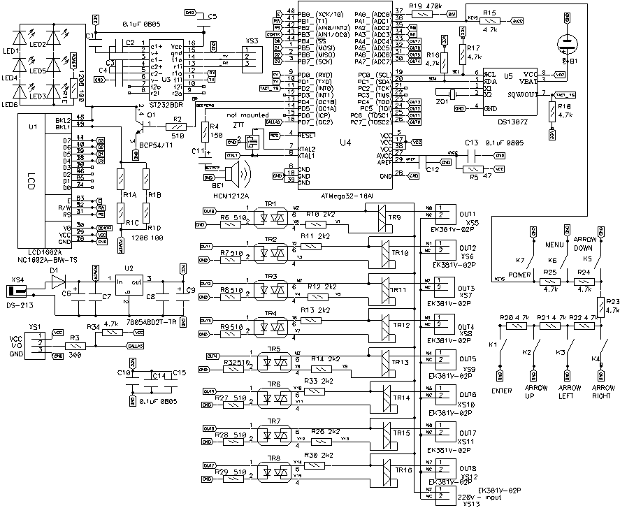

Схема устройства, его внешний вид и блок-схема показаны на Рисунках 1, 2 и 3, соответственно.
 Садовый участок стал «умным» благодаря блоку BM8036
Рисунок 1. Схема электрическая принципиальная.

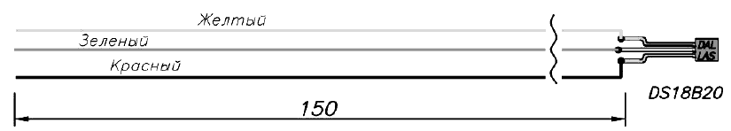

Затем нужно правильно выбрать место установки термодатчиков DS18B20. Именно от них в большой мере будет зависеть точность поддержания заданной температуры в теплице и других помещениях. Лучше всего датчики разместить подальше от стен. После того, как датчики надежно закреплены, их подключают к блоку управления шлейфом через разъем XS3. Как правильно это сделать, показано на Рисунке 4.
Рисунок 4. Подключение термодатчиков DS18B20 к блоку управления.

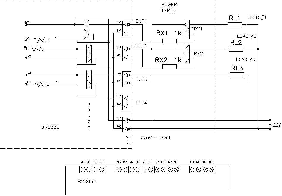

Теперь можно к блоку управления подсоединить и обогревательное оборудование. Однако тут есть некоторая особенность, на которую вам обязательно нужно обратить внимание. Дело в том, что все силовые выходы устройства BM8036, подключенные к разъемным контактам, рассчитаны на максимальный ток 2 А. Если суммарный потребляемый ток ваших тепличных обогревателей превосходит это значение, конструкцию устройства управления необходимо немного доработать. Проще всего это сделать, если к используемым выходам XS5-XS12 подключить мощные силовые симисторы (в комплект блока BM8036 они не входят) по схеме, приведенной на Рисунке 5.
Рисунок 5. Способ подключения силовых симисторов.
В схеме можно использовать симисторы с током включения не более 1 А в пике. Постоянный ток нагрузки при этом не должен превышать 100 мА. Для такой цели хорошо подойдут симисторы MAC223-MAC224 или BT134-BT139, в зависимости от мощности подключаемой нагрузки (см. Таблицу 1). Если мощность нагрузки превышает 500 Вт, то симисторы требуется установить на радиатор, площадь которого должна обеспечить достаточный отвод тепла от корпуса прибора.

Поскольку в устройстве BM8036 реализована возможность установки одного и того же датчика на несколько каналов управления, можно подключить часть обогревателей к другим выходным каналам, используя дополнительные симисторы, что даст повышение надежности работы силовой части конструкции за счет перераспределения суммарного тока нагрузки по другим каналам устройства управления. На этом установку «железа» для вашей системы управления теплицей можно считать оконченной. Но для нормальной работы термостата этого пока недостаточно. Его еще необходимо запрограммировать, иными словами, проделать ряд действий, предписывающих микропроцессорному устройству термостата, как действовать при определенных условиях, и по какому алгоритму. Эти действия представляют собой, своего рода, «обучение» нашего «железа».

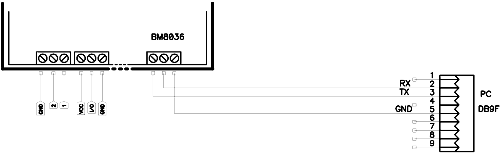

И последний момент. Устройство управления BM8036, как вы уже, наверно, поняли, изучив его технические характеристики, приведенные в начале этой статьи, имеет возможность подключения к персональному компьютеру посредством разъема XS1, расположенного на основной плате, через последовательный СОМ-порт ПК. Это может успешно использоваться вами для дистанционного контроля за работой устройства управления. Для реализации подобной идеи вам потребуется спаять кабель связи. Приобретите в любом радиомагазине две розетки типа DB9F и изготовьте кабель необходимой длины. Схема распайки кабеля приведена на Рисунке 10.
Рисунок 10. Распайка кабеля для соединения с компьютером.
Чтобы заставить компьютер «увидеть» блок управления, вам потребуется специальное программное обеспечение, которое необходимо установить на ПК. Программа управления выложена на сайте Мастер Кит. Если блок управления BM8036 подключен к СОМ-порту компьютера без ошибок, а необходимое программное обеспечение правильно установлено и запущено, на экране ПК вы сможете наблюдать за работой системы «термостат – автоматический полив» и, если нужно, изменять необходимые настройки устройства управления.
