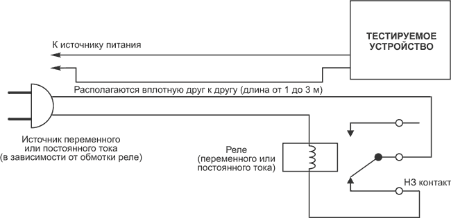

Дребезг контактов реле
(при питании переменным напряжением 120 В) может порождать мощное широкополосное излучение в полосе, по крайней мере, до 1 ГГц.
Дребезг реле фактически определяется в некоторых стандартах, таких как SAE J1113-12 (ЭМС транспортных средств) и DO-160 (для авиационной техники). Собрать собственное устройство достаточно просто, используя либо реле с обмоткой переменного тока 120 В, либо реле постоянного тока 12/24 В с мощными надежными контактами. Напряжение может быть любым, но лучше, если вы воспользуетесь источником питания тестируемого устройства. Я приобрел в Radio Shack реле переменного тока 120 В и постоянного тока 12 В, оба изготовленные Tyco Electronics. Кроме того, я купил разъем, в который можно вставить любое из двух реле, что позволило легко заменять их по мере износа.
Идея использования дребезга реле заключается в соединении его обмотки с нормально замкнутым контактом, в результате чего на какое-то мгновение реле срабатывает, затем контакт размыкается, и реле снова выключается, периодически повторяя процесс. Почему это называется «дребезгом реле», вы почувствуете сразу же, как только подадите на него питание.
Индуктивность обмотки и повторяющееся замыкание и размыкание искрящих контактов могут создавать помехи невероятной интенсивности, которые через индуктивную или емкостную связь с уложенными рядом проводами питания или кабелями данных могут передаваться в испытываемое устройство. Для более сильной связи попробуйте раздвинуть провода питания реле.

Принципиальная схема устройства изображена на Рисунке 1, на Рисунке 2 показаны необходимые компоненты, а Рисунок 3 демонстрирует все устройство в сборе. На Рисунке 4 представлен скриншот экрана, отображающего спектр генерируемых электромагнитных помех, принимаемых короткой антенной, подключенной к входу анализатора спектра. Как вы можете видеть, средняя амплитуда равна 75 дБмкВ вплоть до частоты 1 ГГц. Зеленой линией отмечен уровень 85 дБмкВ. Желтая осциллограмма соответствует спектру внешних помех. Как желтая, так и пурпурная осциллограммы получены в режиме регистрации максимальных значений «MAX HOLD».
