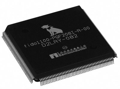

Микросхема fido1100 (Рис. 1) – первое воплощение архитектуры fido «в железе». 32-битное ядро контроллера работает на частоте 66 МГц. Столь низкая по сравнению с другими сетевыми микросхемами тактовая частота не ухудшает производительность fido1100, так как код выполняется эффективнее. Ядро имеет пять аппаратных контекстов – то есть одинаковых наборов регистров, векторов исключений и приоритетов запуска. При переключении между контекстами они сохраняют свои состояния. С точки зрения пользователя это выглядит как пять независимых процессоров на одной аппаратной базе.
Innovasic  - fido1100
Рисунок 1. Микросхема fido1100.

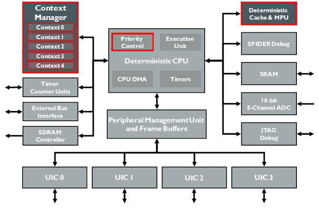

Наконец, среда профилирования и отладки программного обеспечения SPIDER (Software Profiling and Integrated Debug Environment) дает инженеру мощные инструменты отладки кода реального времени (Рис. 2), ускоряющие и упрощающие разработку приложений для fido1100.
За необычные и эффективные решения в 2006 году микросхема fido1100 получила награду Control Engineering Innovation Award.
Структура микросхемы fido1100
Рисунок 2. Структура микросхемы fido1100.
