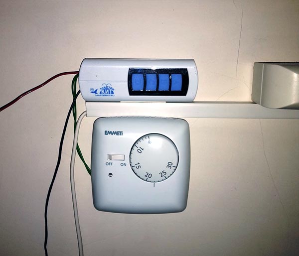

Мастер, обслуживающий дом, не найдя ничего похожего на рынке, обратился в Мастер Кит. Подумав, мы предложили и реализовали такой вариант: к самому обычному механическому термостату, купленному на строительном рынке был подключен модуль передатчика MP3329, а в качестве исполнительного устройства со стороны приемника выбрали двухканальное реле МР3330.
Напряжение питания передатчика равно 5 В, поэтому подошло зарядное устройство от старого телефона. Корпус взяли от пульта MP329. Для питания реле использовали стандартный адаптер на 12 В. Дополнительно припаяли кнопку для принудительного включения реле «на всякий случай».

Для пульта с термостатом нашлось временное место в «хозяйственном уголке» поближе к розетке. Планируется в летний период оформить штатное расположение. Сам термостат к сети 220 В не подключается. Используются только его «сухие» нормально разомкнутые контакты.

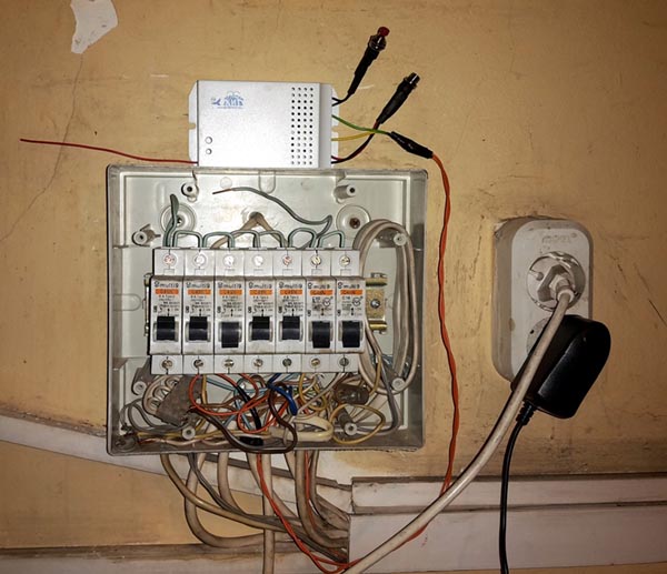

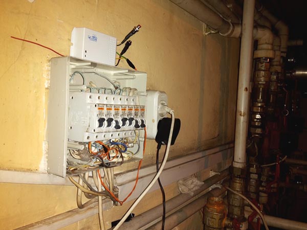

Модуль реле разместили на электрическом щитке, закрепив с помощью двухстороннего скотча, провод от автомата к насосу пропустили через контакты реле.
Обратите внимание, что антенна расположена горизонтально, чтобы диаграмма направленности была направлена вертикально, в сторону второго этажа.
