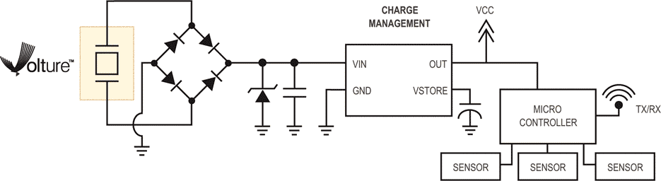

Каждый виброгенератор Volture состоит из двух пьезоэлементов, которые могут подключаться независимо, параллельно (для удвоения тока, рекомендуется для большинства применений) и последовательно (для удвоения напряжения). При обычном сценарии использования пьезоэлементы колеблются в обе стороны, поэтому на выходе генератора возникает переменный ток. Типичная схема включения виброгенератора содержит выпрямитель и контроллер зарядки аккумуляторов (Рис. 2).
Типовая схема беспроводного устройства с виброгенератором
Рис. 2. Типовая схема беспроводного устройства с виброгенератором.

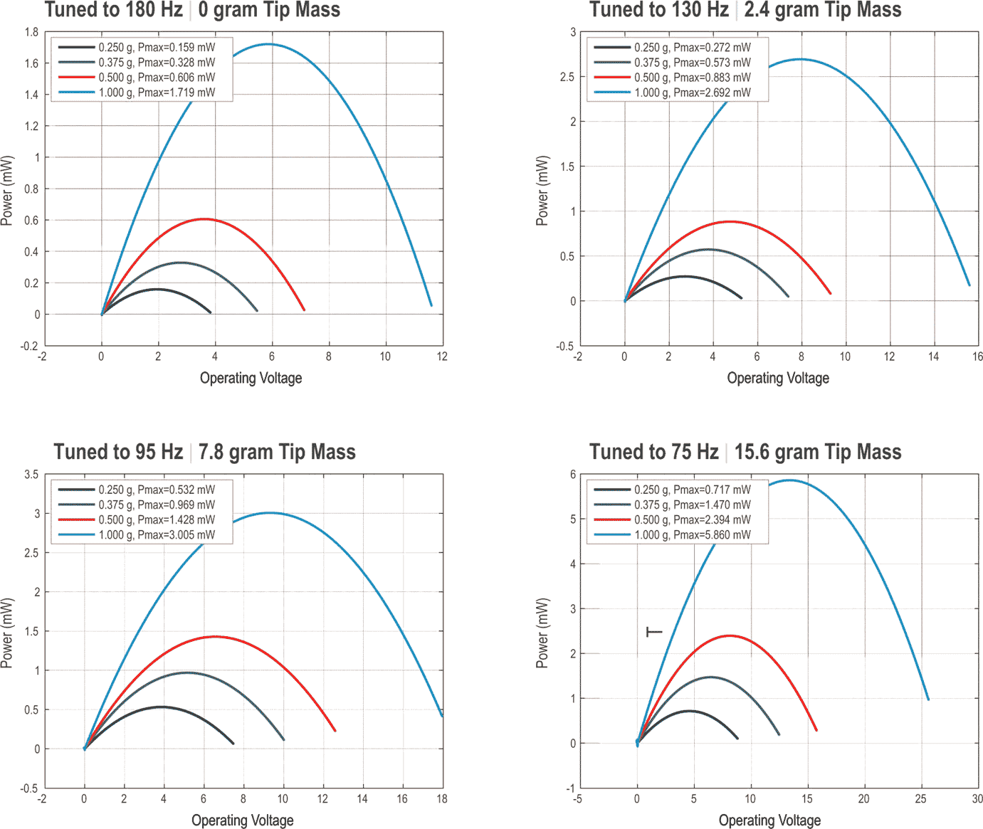

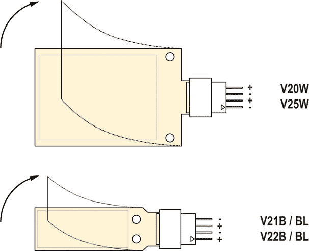

При установке генераторы одним концом закрепляются на вибрирующем основании, а другой остаётся свободным. Эффективность работы такой системы зависит от резонансной частоты получившегося маятника. Виброгенераторы Volture выпускаются нескольких форм и размеров и на разные диапазоны рабочих частот. Точная настройка под параметры вибрации выполняется с помощью грузиков. От частоты колебаний и их амплитуды зависит и мощность генератора (Рис. 3).
Зависимости мощности генератора V20W от частоты и амплитуды вибрации
Рис. 3. Зависимости мощности генератора V20W от частоты и амплитуды вибрации.
