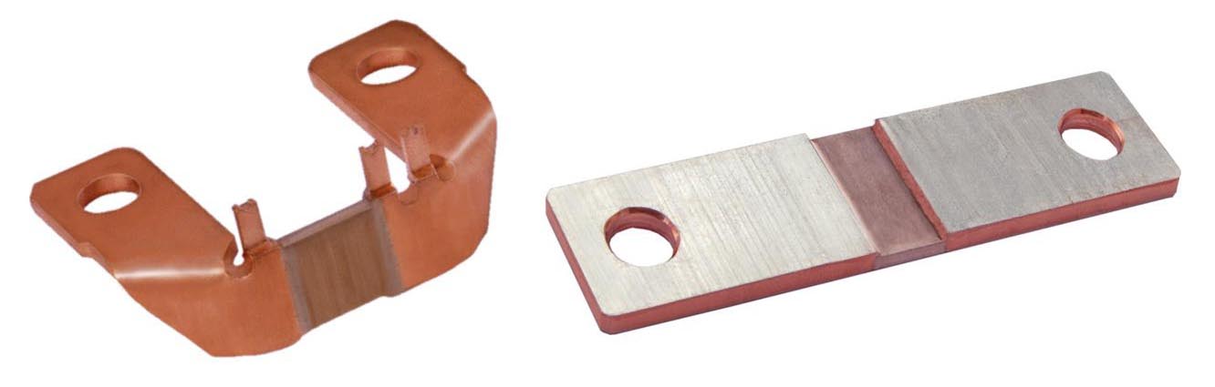

По технологии ISA-WELD изготавливаются монтируемые на шину резисторы серий BAS, BKW, BVD, BVM-F и BVO (см. рисунок и таблицу). Они рассчитаны на мощность до 15 Вт и ток до 350 А. При монтаже резисторы выдерживают температуру до 350 °С и могут не только паяться, но и привариваться. Они прочны, так как по сути монолитны, поэтому при корректном использовании не станут «слабым звеном» в схеме изделия.
Рис. Резисторы серий BAS (слева) и BKW (справа).
