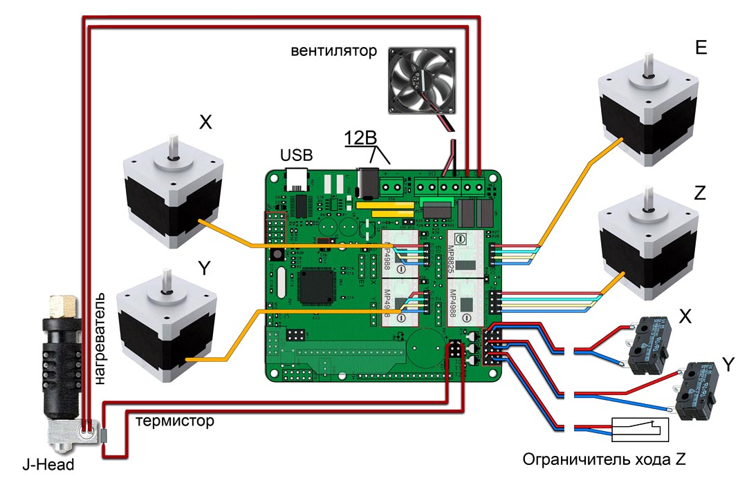

Плата управления Mastertronics имеет на борту микроконтроллер Arduino MEGA 2560, посредством которого осуществляется связь с компьютером и управление всем, что присоединено к этой плате, как излображено на рисунке:

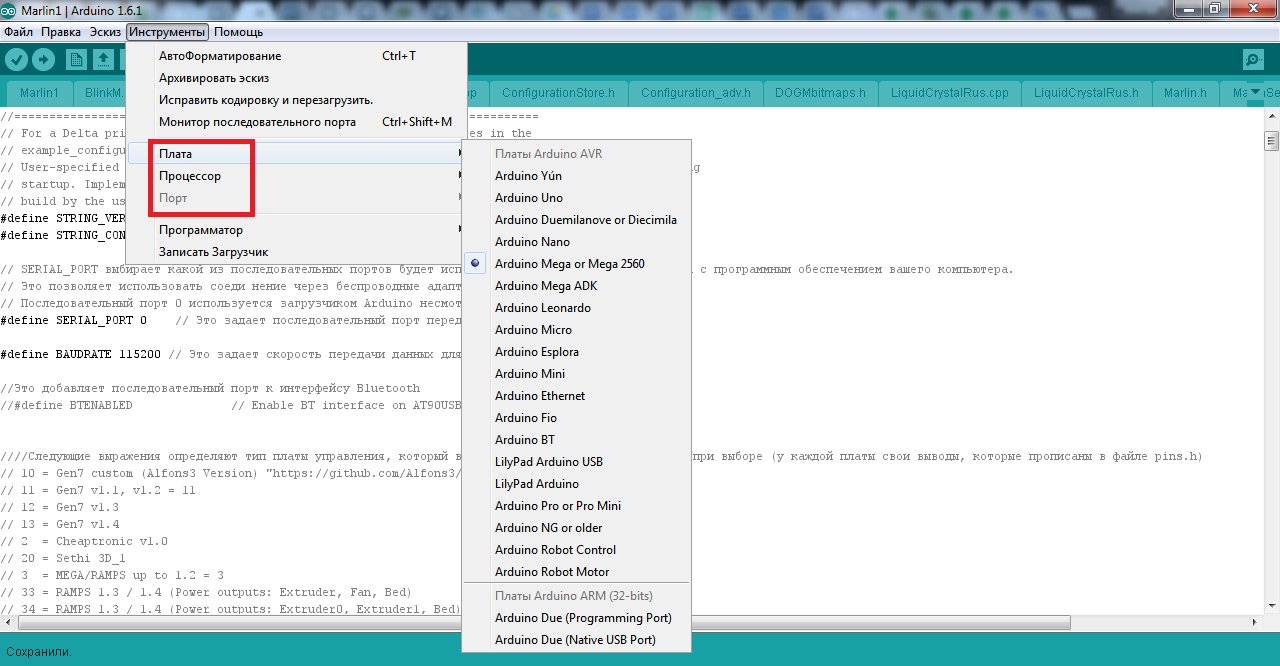

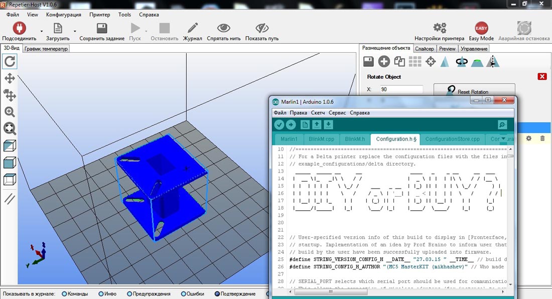

Начнем с пункта 3. Для этого необходимо запустить программу Arduino IDE, во вкладке инструменты выбрать плату Arduino Mega 2560, процессор ATmega 2560 и com port.
Самостоятельная сборка 3D-принтера или покупка готового оборудования
Открываем файл со скаченной прошивкой Marlin.ino, жмем значок --> Загрузить, ждем завершения компиляции и загрузки в микроконтроллер…

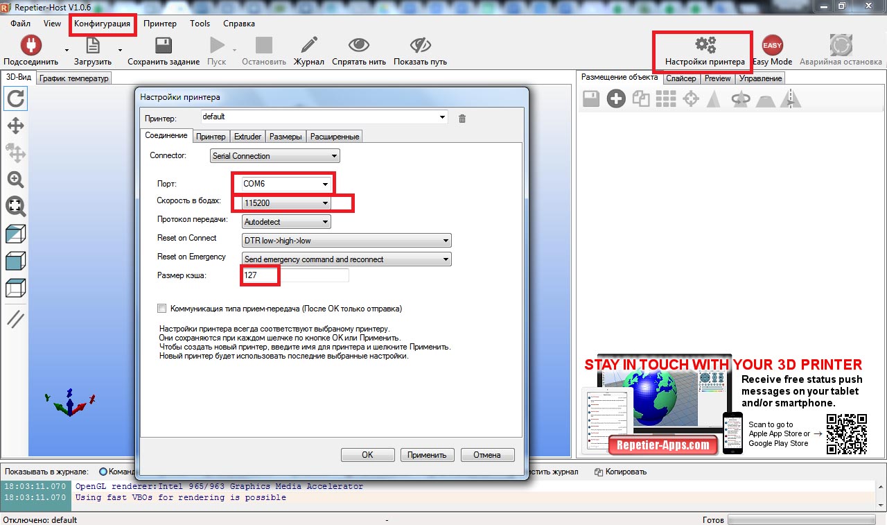

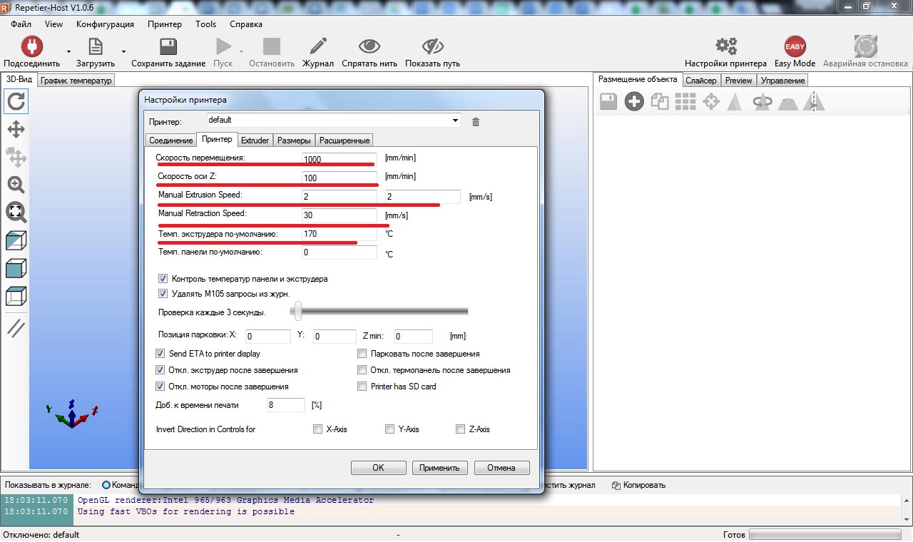

Теперь переходим к пункту 4. В программе Repetier, в меню выбираем Конфигурация -> Настройки принтера. Здесь необходимо установить com порт, скорость в бодах и размер КЭШа:

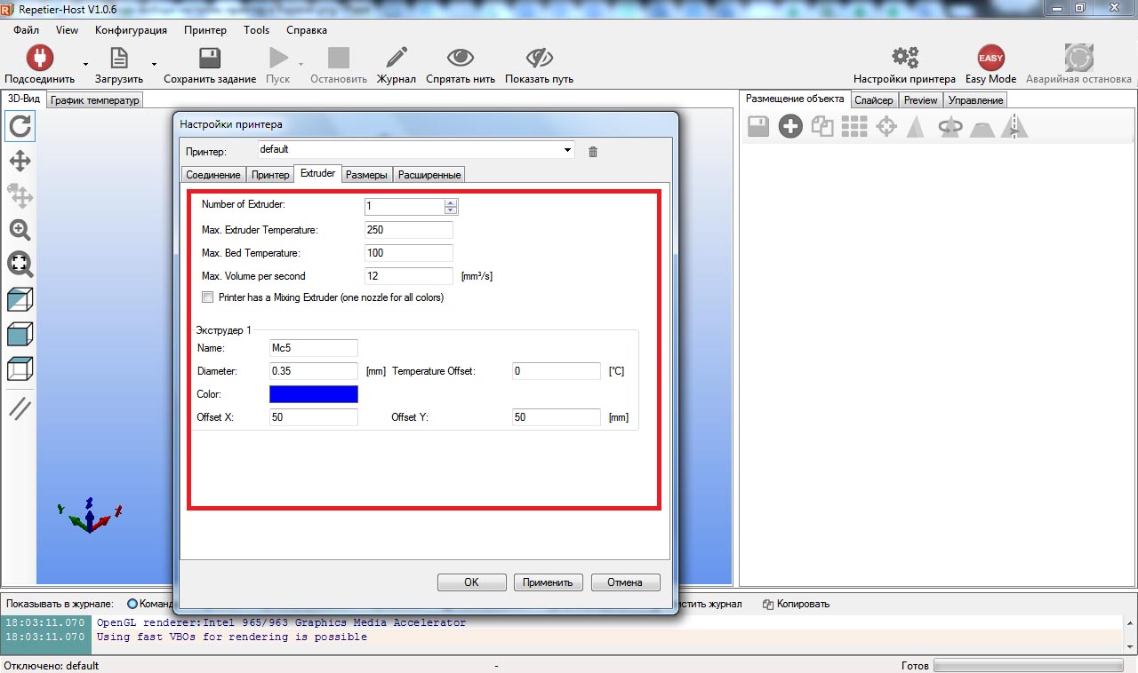

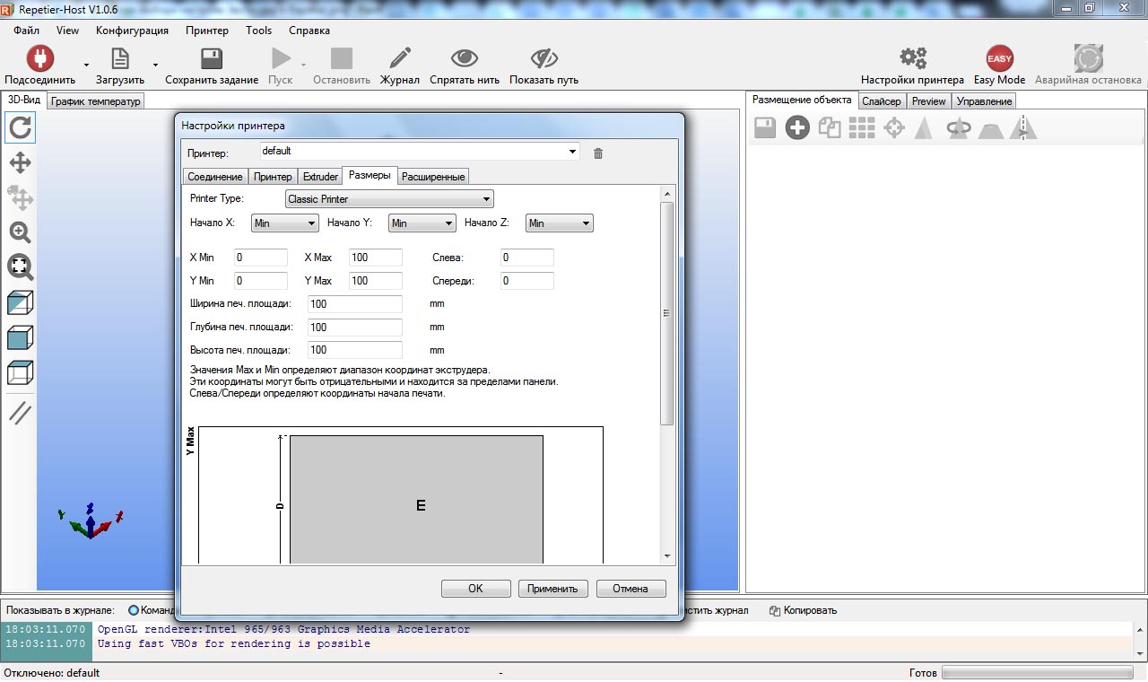

А так же все параметры принтера, экструдера и области печати.
Настройки параметров принтера

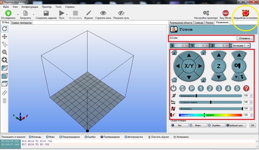

После этого можно смело давить на клавишу со значком вилки ->, подсоединить принтер и шевелить шаговиками. Это можно делать двумя способами. При помощи кнопок на панели управления, либо отправляя G-code команды:
Обратите внимание на выделенную желтой окружностью кнопку Аварийной остановки.
После успешного соединения с платой управления можно подать на нее питание и отправить команду парковки по всем трем осям G28, либо нажать кнопку с изображением домика без буквы внутри. Если двигатели и концевые переключатели подключены верно, то принтер начнет перемещать каждую ось до срабатывания концевиков. Таким образом будут заданы нулевые координаты для всех трех осей (Home position). Это и означает захоумиться.
Если что-то идет не так, жмем кнопку аварийной остановки, отключаем питание, думаем, проверяем правильность подключения к плате двигателей и концевых переключателей, а также установку джамперов под драйверами. Если все подключено верно, но не работает должным образом, открываем прошивку Marlin на вкладке Configuration.h и проверяем логику срабатывания концевиков в строках кода:
const bool X_MIN_ENDSTOP_INVERTING = false; // Установите значение в (истино или ложно) true или false для инвертирования логики endstop.
const bool Y_MIN_ENDSTOP_INVERTING = false;
const bool Z_MIN_ENDSTOP_INVERTING = true;
const bool X_MAX_ENDSTOP_INVERTING = true;
const bool Y_MAX_ENDSTOP_INVERTING = true;
const bool Z_MAX_ENDSTOP_INVERTING = true;
У меня были проблемы с направлением движения осей при парковке, поэтому пришлось изменить логику концевиков в коде прошивки.

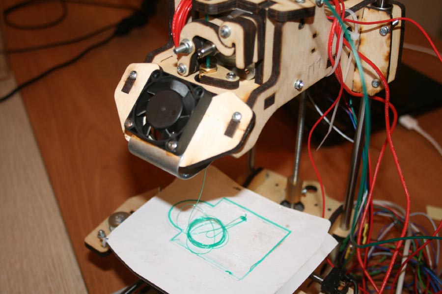

Далее можно приступать к проверке работоспособности экструдера. Для этого необходимо задать температуру 100 градусов и следить за показаниями датчика температуры. Если все ОК, то пробуем нагреть до температуры 200 градусов, затем вставить нить пластика и продавить несколько десятков сантиметров, используя ручное управление экструдером в программе Repetier. У меня на этом этапе проблем не возникло:
На этом, подготовка ПО принтера практически закончена. Далее можно переходить к третьей увлекательной части — самой 3D-печати, имеющей свои тонкости в настройке, которыми необходимо овладеть, чтобы не печатать таких изделий:
