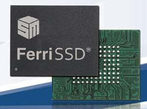

Один из производителей SSD, компания Silicon Motion, предлагает надёжные и миниатюрные твердотельные накопители FerriSSD в корпусах BGA размером 16 × 20 мм (Рис. 1).
Микросхема серии FerriSSD
Рис. 1. Микросхема серии FerriSSD.

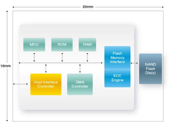

Производитель предлагает применять накопители серии FerriSSD во встроенных приложениях, автомобильной электронике, серверах и одноплатных компьютерах. Применение этих накопителей существенно упрощает разработку изделия и экономит как место на плате, так и стоимость всего изделия: все необходимое уже есть в корпусе, за разработчиком остаётся лишь провести линии интерфейса, сигналов управления, прерываний и питания (Рис. 2). Как и обычные жёсткие диски, накопители FerriSSD готовы к работе «из коробки», требуя только форматирования.
Структура микросхемы FerriSSD
Рис. 2. Структура микросхемы FerriSSD.
Серия FerriSSD включает микросхемы с интерфейсом SATA скоростью 3 и 6 Гбит/с и PATA. Встроенная оперативная память разгружает флеш-массив, снижая его износ и ускоряя обмен данными. Доступны модификации с памятью SLC, SLCmode и MLC (см. таблицу).
