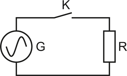

Рассмотрим механизм появления реактивной мощности при активной нагрузке в случае фазового регулирования. Эквивалентная схема устройства управления мощностью нагрузки методом фазового регулирования представлена на Рисунке 1.
Рисунок 1. Эквивалентная схема регулятора мощности.
На схеме обозначены:
G – генератор переменного напряжения,
R – активная нагрузка,
К – коммутатор (выключатель).

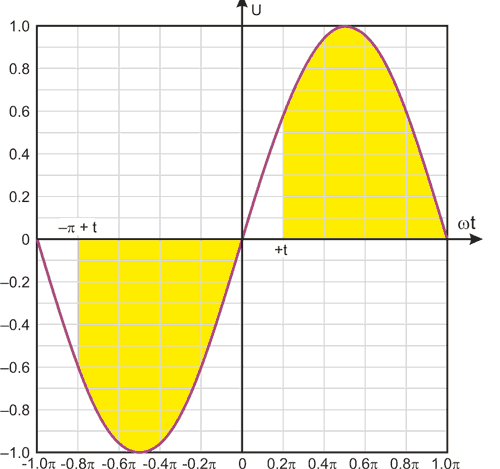

В результате работы регулятора к нагрузке будет приложено напряжение, выделенное цветом на Рисунке 2.
Рисунок 2. Диаграмма напряжения на нагрузке при фазном регулировании.

Напряжение генератора G описывается в интервале (–π) … (+π) функцией (1):
  (1)
Напряжение на нагрузке R описывается в интервале (–π) …(+π) функциями (2):
U = 0
в интервале от (–π) до (–π + t)
U = sinωt = sinx
в интервале от (–π+t) до (0)
U = 0
в интервале от 0 до (+t)
U = sinωt = sinx
в интервале от (+t) до (+π)
(2)
где t – задержка по фазе включения коммутатора (величина, изменяемая от 0 до π).

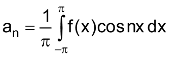

Коэффициенты Фурье рассчитываем по следующим формулам. Постоянная составляющая:
  (3)
Действующее значение косинусоидальной составляющей:
  (4)
Действующее значение синусоидальной составляющей:
  (5)

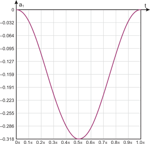

На Рисунке 3 приведена диаграмма изменения косинусоидальной составляющей первой гармоники напряжения на нагрузке.
Рисунок 3. Косинусоидальная составляющая
первой гармоники.
Действующее значение косинусоидальной составляющей первой гармоники напряжения на нагрузке увеличивается от 0 до 31.8% действующего напряжения генератора при изменении t от 0 до π/2 радиан, и увеличивается от 31.8 до 0% при изменении t от π/2 до π радиан. Учитывая, что сопротивление нагрузки чисто активное, косинусная составляющая первой гармоники тока полностью равна косинусной составляющей первой гармоники напряжения (сопротивление нагрузки R = 1). Поскольку рассмотренный ток нагрузки является составной часть выходного тока генератора, по отношению к напряжению генератора он сдвинут на 90º (косинусная составляющая) и представляет квазиреактивный ток. Отрицательное значение напряжения свидетельствует об индуктивном характере этого тока.

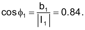

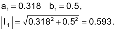

Рассчитаем величину и фазу первой гармоники тока нагрузки. Поскольку мы выбрали сопротивление нагрузки равным единице (R = 1), численные значения тока и напряжения на нагрузке совпадают. Действующее значение первой гармоники тока нагрузки вычисляем по формуле (8):
  (8)
Подставим значения a1 и b1 для t = π/2, т.е. для наибольшего значения a1:
Косинус φ первой гармоники равен:

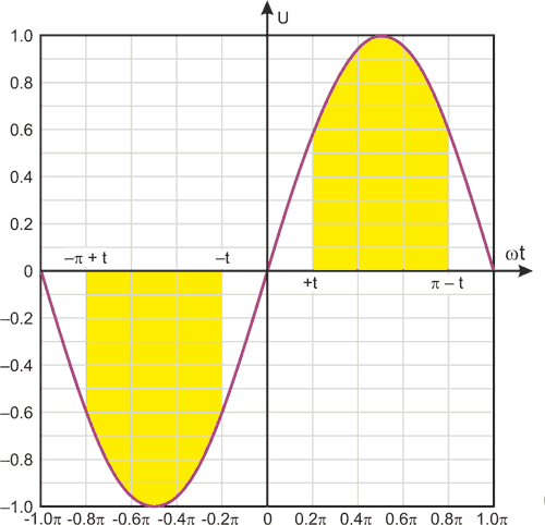

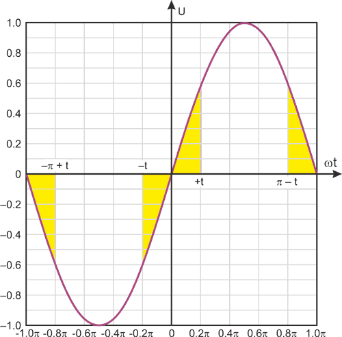

Симметричное фазное управление – симфазное управление
Рассмотрим несколько другой метод управления – симметричное фазное (симфазное) управление. От предыдущего – фазного управления, этот метод отличается тем, что управляется не только момент включения коммутатора К, но и момент его выключения. Диаграмма напряжения на нагрузке представлена на Рисунке 5.
Рисунок 5. Диаграмма напряжения на нагрузке при симфазном регулировании.
Напряжение нагрузки R в этом методе описывается в интервале (–π) …(+π) функциями (9):
U = sinωt = sinx
U = 0
в интервале от (–π+t) до (–t)
U = sinωt = sinx
в интервале от (–t) до (+t)
U = 0
в интервале от (+t) до (π – t)
U = sinωt = sinx
в интервале от (π – t) до (+π)
(9)
где – величина, изменяемая от 0 до π/2.

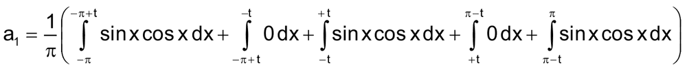

В этом случае a0 также равен нулю. Коэффициент a1 первой гармоники вычисляем по формуле (4).
Разбиваем решение на пять участков интегрирования в соответствии с разбиением интервала (9):
Второй и четвёртый интегралы равны нулю, а с учётом первообразной (10):
  (10)
имеем:
Произведём подстановку пределов интегрирования внутри фигурных скобок:
Подставив значения
и учитывая, что
получаем нулевое значение Λ1 = 0 и, соответственно,
То есть косинусоидальная составляющая напряжения на нагрузке и, соответственно, косинусоидальная составляющая тока нагрузки при симфазном управлении тождественно равны нулю.

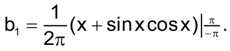

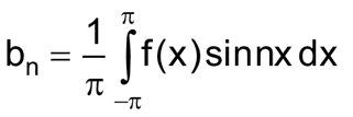

Коэффициент b1 первой гармоники вычисляем по формуле (5), а затем находим первообразную:
Подставив значение синуса двойного угла,
имеем:

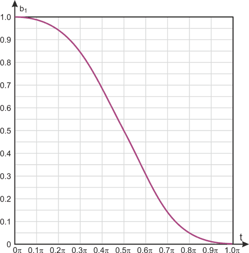

Разбиваем решение на пять участков интегрирования, в соответствии с разбиением интервала (9) и, с учётом нулевого напряжения на двух участках, имеем:
Решением интеграла является уравнение (11):
  (11)

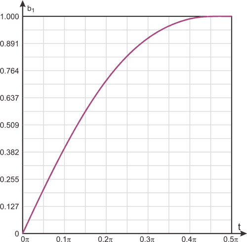

На Рисунке 6 приведена диаграмма изменения синусоидальной составляющей первой гармоники напряжения (тока) нагрузки при симфазном регулировании.
Рисунок 6. Синусоидальная составляющая
первой гармоники.
На Рисунке 7 приведен второй вариант диаграммы напряжения нагрузки при симфазном регулировании.
Рисунок 7. Диаграмма напряжения на нагрузке при симфазном регулировании. Вариант 2.
Первый вариант позволяет более плавно регулировать выходную мощность, поэтому может применяться в случае нагрузки с резко выраженной нелинейностью, например, с вольфрамовыми нагревателями. Если в качестве нагрузки применяются элементы с практически линейными характеристиками, то предпочтительнее второй вариант регулирования. Возможна комбинация обоих методов: разогрев нагревателя по первому методу, а затем переход на второй метод.
