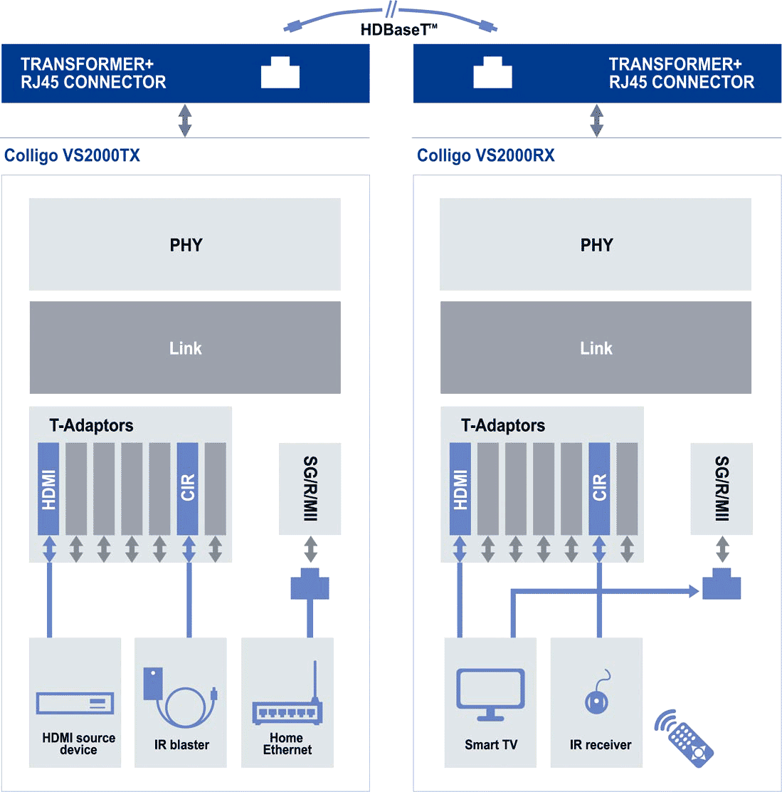

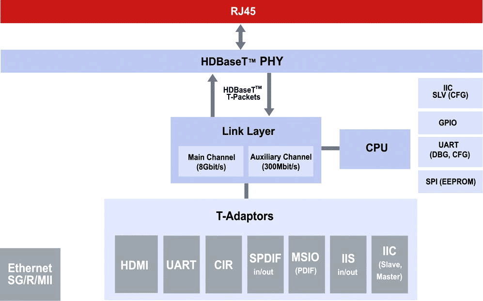

Конечно, ни одна технология не будет работать без аппаратной поддержки. Компания Valens разрабатывает и производит чипы, поддерживающие HDbaseT. Одна из новых разработок, микросхемы серии Colligo VS2000TX/RX представляют собой передатчик и приёмник стандарта HDbaseT (рис. 1). Микросхемы полностью совместимы с HDMI версий 1.4 и 2.0, поддерживают стандарт формата передачи данных EDID для HDM 2.0 c пиксельными частотами до 340 МГц и обеспечивают бесшовный интерфейс сигналов TDMS, DDC, CEC и HPD. Несжатое HD-видео в формате 4K/2K c частотой кадров 30 и 60 Гц и глубиной цвета 24 бита/пиксель может передаваться по кабелю Cat5e/Cat6 на расстояние до 100 м, а видео с меньшим разрешением 1080p с частотой кадров 60 Гц – до 150 м (рис. 2). А подаваемое по сети питание позволяет обходиться без многочисленных розеток на стенах.
 Структура микросхем Colligo VS2000
Рис. 1. Структура микросхем Colligo VS2000.
Схема соединения устройств в сети HDbaseT
Рис. 2. Схема соединения устройств в сети HDbaseT.
