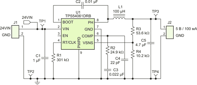

Рисунок 1. Импульсный понижающий регулятор с интегрированными MOSFET.
Напряжение 5 В требуется в большинстве промышленных приложений, использующих шину 24 В, для питания, например, логических схем и низковольтных микропроцессоров. Ток 100 мА был выбран как достаточный для большинства подобных нагрузок. Однако на принятие решения о выборе импульсного или линейного регулятора может повлиять уровень рассеиваемой мощности. Изображенные на Рисунках 1, 2 и 3 схемы собраны на общей печатной плате с использованием абсолютно одинаковых конденсаторов емкостью 1 мкФ на входе и 4.7 мкФ на выходе.

В схеме на Рисунке 1 используется выпускаемый Texas Instruments синхронный понижающий преобразователь TPS54061 с интегрированными силовыми MOSFET. Заметим, что этой схеме не требуется фиксирующий диод, но нужны индуктивность, пять конденсаторов и четыре резистора, часть из которых устанавливается в цепь частотной компенсации петли ОС. Схема настроена таким образом, чтобы в ней можно было использовать такие же входные и выходные конденсаторы, как и в линейных схемах, изображенных на Рисунках 2 и 3.

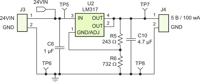

Конструкция, изображенная на Рисунке 2, основана на популярном, давно ставшим стандартом отрасли линейном стабилизаторе LM317 с широким диапазоном входных напряжений и выходным током до 1.5 А. В схеме использованы два внешних резистора и два конденсатора. Существенное различие между входным и выходным напряжениями и, соответственно, большая рассеваемая мощность, требуют использования микросхемы в корпусе с низким тепловым сопротивлением (DDPak).

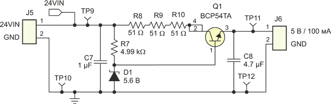

Для реализации схемы на дискретных приборах, показанной на Рисунке 3, требуются транзистор, стабилитрон, два внешних конденсатора и четыре резистора. Стабилитрон с напряжением пробоя 5.6 В подключен к базе NPN транзистора. Падение на переходе база-эмиттер уменьшает выходное стабилизированное напряжение примерно до 5 В. Внешние резисторы принимают на себя рассеяние части избыточной мощности, облегчая тепловой режим транзистора.

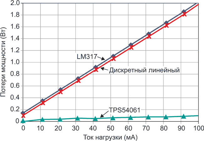

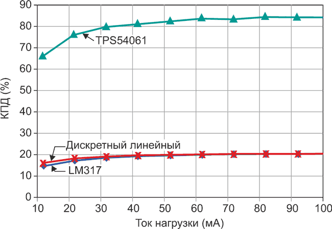

Тепловые характеристики каждого регулятора непосредственно связаны с его КПД. Сравнить КПД трех схем позволяет Рисунок 5. Как и следовало ожидать, импульсный регулятор здесь вне конкуренции – и при легких нагрузках, и при максимальных. При облегченных нагрузках доминируют потери переключения и собственный ток потребления, чем и объясняется снижение КПД при малых выходных токах. При легких нагрузках лучше рассматривать графики потерь мощности (Рисунок 6), чем КПД, поскольку двукратное различие в КПД при токе 10 мА выглядит слишком большим. В то же время, величина тока, потребляемого нагрузкой, очень мала. При входном напряжении 24 В и выходном токе 10 мА потери мощности в импульсном регуляторе составляют 2.8 мВт, а в интегральном линейном – 345 мВт. При максимальной нагрузке измеренные потери мощности равны 0.093 Вт для импульсного регулятора и 2.06 Вт для линейного.
Сравнение линейных и импульсных регуляторов напряжения в промышленных приложениях с шиной 24 В
Рисунок 6. Зависимость мощности потерь от тока нагрузки.
В Таблице 3 собраны результаты измерений КПД и потерь мощности для всех трех схем. Можно заметить, что собственный ток потребления дискретного линейного регулятора меньше, чем у его интегрального аналога. Интегральный линейный регулятор содержит больше расходующих энергию внутренних цепей, но при этом он выполняет больше функций, чем дискретный.

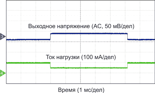

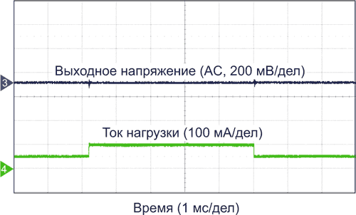

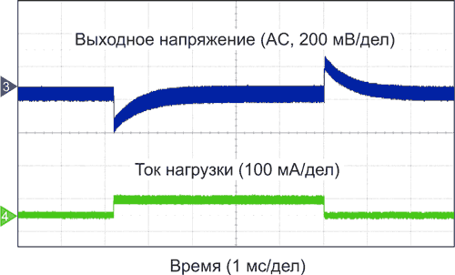

Аналоговые схемы могут быть чувствительными к пульсациям питания, а цифровые процессоры – к точности поддержания напряжения питания ядра. Поэтому важно сравнить наши схемы по таким параметрам, как пульсации на выходе, точность стабилизации напряжения и реакция на скачкообразное изменение нагрузки. Линейные регуляторы по самой своей природе отличаются малыми пульсациями, и часто используются для удаления шумов импульсных преобразователей.
Пульсации напряжения обеих схем линейных регуляторов при максимальной нагрузке не превышают 10 мВ. В долях от выходного напряжения это лучше, чем 0.2%. С другой стороны, пульсации импульсного преобразователи достигают 75 мВ, или 1.5% от выходного напряжения. Уменьшить пульсации в схеме импульсного регулятора позволяет низкое эквивалентное последовательное сопротивление выходного керамического конденсатора.
Рисунок 7. Переходный режим в импульсном регуляторе при изменении нагрузки.
При сравнении точности стабилизации выходных напряжении во всем диапазоне нагрузок выигрывает импульсный регулятор. Из справочных данных на использованные компоненты видно, что источник опорного напряжения (ИОН) импульсного преобразователя характеризуется наилучшей точностью. Импульсные регуляторы являются относительно новыми интегральными схемами, и качество их ИОН постоянно улучшается. Дискретная линейная схема, в которой использован простейший метод стабилизации выходного напряжения, имеет наихудшие характеристики. Однако часто от источника 5 В и не требуется высокой точности, особенно, если это напряжение является входным для регуляторов следующего уровня.
Рисунок 8. Переходный режим в линейном регуляторе при изменении нагрузки.
Осциллограммы выходных напряжений и токов в переходных режимах можно увидеть на Рисунках 7-9. Хотя точность поддержания напряжения у импульсного регулятора высока, его переходные характеристики намного хуже, чем у линейных схем. Измеренный от пика до пика отклик импульсного регулятора на скачок тока нагрузки от 50 до 100 мА составляет 250 мВ, или 5% от выходного напряжения, против 40 мВ у линейных схем. Уменьшить выбросы напряжения на нагрузке импульсного регулятора можно с помощью дополнительного выходного конденсатора, однако это приведет к росту цены и размеров. Следует отметить, что дискретная линейная схема не рассчитана на стабилизацию выходного напряжения во время переходных процессов в нагрузке. Кроме того, простота схемы не позволяет реализовать функции ограничения тока или защитного отключения при перегреве.
Рисунок 9. Переходный режим в дискретном линейном регуляторе при изменении нагрузки.
В Таблице 4 собраны характеристики выходного напряжения для трех схем регуляторов.
