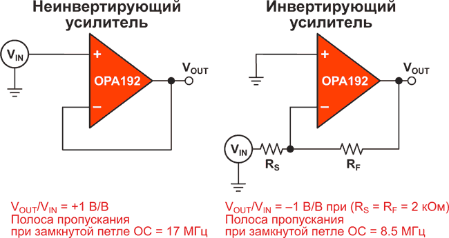

Вот уж удивительно. Полоса пропускания усилителя с коэффициентом передачи +1 В/В не равна полосе пропускания такого же усилителя с коэффициентом передачи –1 В/В. После более чем пяти лет ежедневной работы с усилителями на одного из лидеров аналоговой отрасли это стало для меня полным сюрпризом.
Глядя на Рисунок 1, обратите внимание на то, что с замкнутой петлей обратной связи (ОС) полоса пропускания неинвертирующей схемы с усилением +1 В/В равна 17 МГц, а полоса пропускания инвертирующей схемы с усилением –1 В/В равна 8.5 МГц. Шумовое усиление (GN) определяется как усиление схемы неинвертирующего усилителя для приведенного к входу шума. При таком определении для неинвертирующей схемы GN = +1 В/В, а для инвертирующей GN = +2 В/В. Частотная зависимость коэффициента усиления съемы из Рисунка 1 при разомкнутой ОС показана на Рисунке 2 синим цветом.

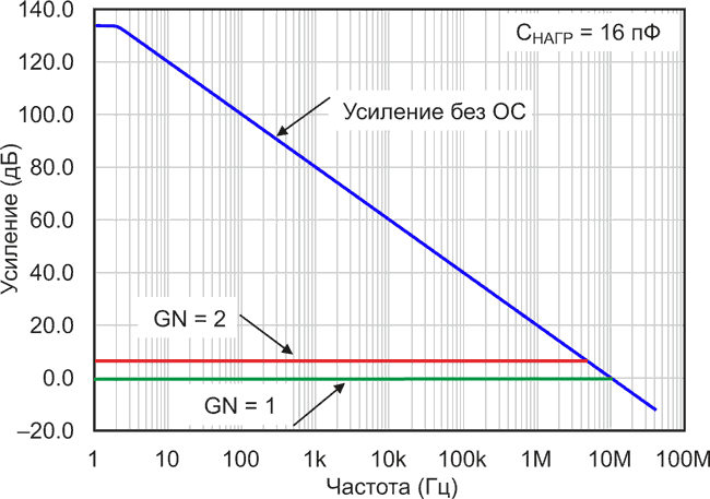

На Рисунке 2 показан график частотной зависимости коэффициента усиления OPA192 [2] с разомкнутой петлей обратной связи в диапазоне от 1 до 100 МГц. Заметьте, что линия 0 дБ (GN = 1 В/В) пересекается с ним в точке 10 МГц, а линия 6 дБ (GN = 2 В/В) – в точке 5 МГц.
Найдете ли вы недостающую единицу?
Рисунок 2. Частотная характеристика усилителя OPA192 с разомкнутой петлей обратной связи (синяя кривая), его шумовое усиление при замкнутой петле обратной связи с коэффициентом усиления, равном 2 (красная линия), и с коэффициентом усиления, равном
1 (зеленая линия).

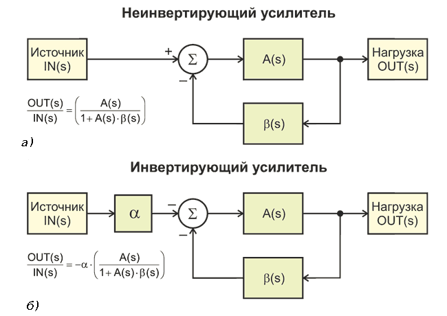

Это хорошее начало для того, чтобы понять изображенные схемы. Но сначала давайте вернемся назад и вспомним кое-что из теории автоматического управления. На Рисунке 1 изображены схемы с двумя вариантами цепей обратной связи. Эти же схемы на Рисунке 3 представлены в графике теории автоматического регулирования.
Рисунок 3. Схема из Рисунка 1, представленная в графике теории автоматического регулирования.
На Рисунке 3:
α – коэффициент усиления инвертирующего усилителя с замкнутой петлей ОС,
A(s) – коэффициент усиления усилителя с разомкнутой ОС,
β(s) – коэффициент обратной связи.
Пользуясь непрофессиональным языком, β – это доля выходного сигнала, поступающего обратно на вход. Коэффициент обратной связи для обеих схем на Рисунке 1 одинаков, и равен
Другой любопытный факт заключается в том, что величина 1/β равна шумовому усилению GN схемы.
Для неинвертирующего усилителя (Рисунок 3а) при очень большой величине A(s) усиление схемы с обратной связью равно 1/β. Для этой же схемы при очень малом или близком к 1/β значении A(s) частота пересечения кривых 1/β и A(s) равна произведению коэффициента усиления на полосу пропускания, деленному на 1/β.
Схема инвертирующего усилителя преподносит нам сюрприз. Если A(s) очень велик (Рисунок 3б), коэффициент усиления будет равен –R2/R1. Если же A(s) очень мал или близок к 1/β, значения A(s) и 1/β сравняются при частоте, равной произведению коэффициента усиления на полосу пропускания, деленному на 1/β. Но для этого случая величина 1/β равна 2.

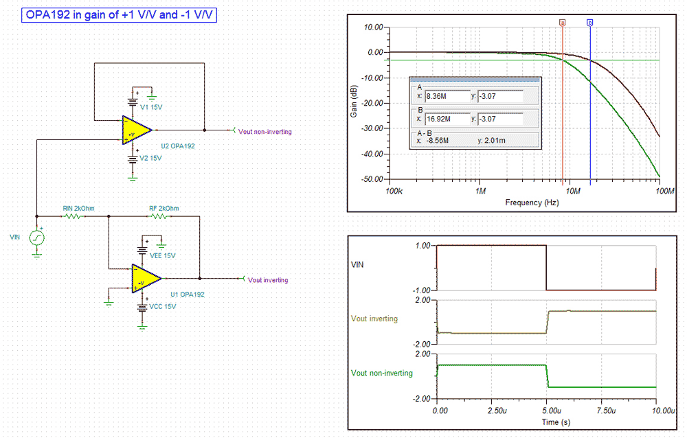

Рисунок 4. В этой схеме, нарисованной в TINA-TI, два пути прохождения сигнала – с инверсией и без – вдвое отличаются полосой пропускания.
Не верьте мне на слово – попробуйте сами! Загрузите файл [4] в TINA-TI. Если программа TINA-TI на вашем компьютере уже установлена, просто щелкните дважды мышкой на названии файла. Или, еще лучше, соберите собственный макет схемы, показанной на Рисунке 4, чтобы самому себе доказать или опровергнуть это явление.
