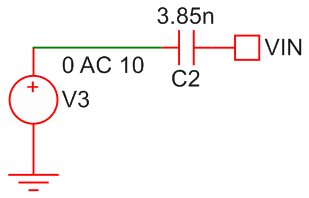

Усиление, как и ожидалось, составляет 31.7 дБ. Частота среза по уровню 3 дБ определяется ограничениями ширины полосы усиления ОУ. Для моделирования работы усилителя датчик был представлен источником напряжения с последовательно подключенным к нему конденсатором (Рисунок 3).

Моделью датчика так же может служить источник тока с параллельным конденсатором. Такой подход целесообразен в случаях, когда датчиком является обратносмещенный фотодиод.

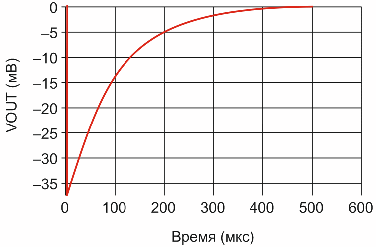

В случае, когда источником сигнала служит фотодиод, мы имеем входной ток только одного направления, поэтому напряжение на выходе усилителя заряда скачком изменится до нового значения, а затем будет медленно возвращаться обратно со скоростью, зависящей от постоянной времени RС-цепи обратной связи. В итоге будет получен импульс, подобный изображенному на Рисунке 4.
Понимание и использование усилителей заряда
Рисунок 4.
Внесенный заряд определяет высоту импульса. В данном случае это отрицательный импульс, поскольку ток инжектируется в инвертирующий вход ОУ. Спад импульса определяется величинами сопротивления резистора и емкости конденсатора в цепи обратной связи. Поэтому при необходимости уменьшить время спада вам следует выбрать резистор с меньшим сопротивлением. Подобная схема и форма выходного импульса полезны в таких устройствах, как дозиметры, где важны как высота импульсов, так и их количество. Нередко между входным каскадом усилителя заряда и измерителем пиковой амплитуды включают дополнительный формирователь импульсов.
