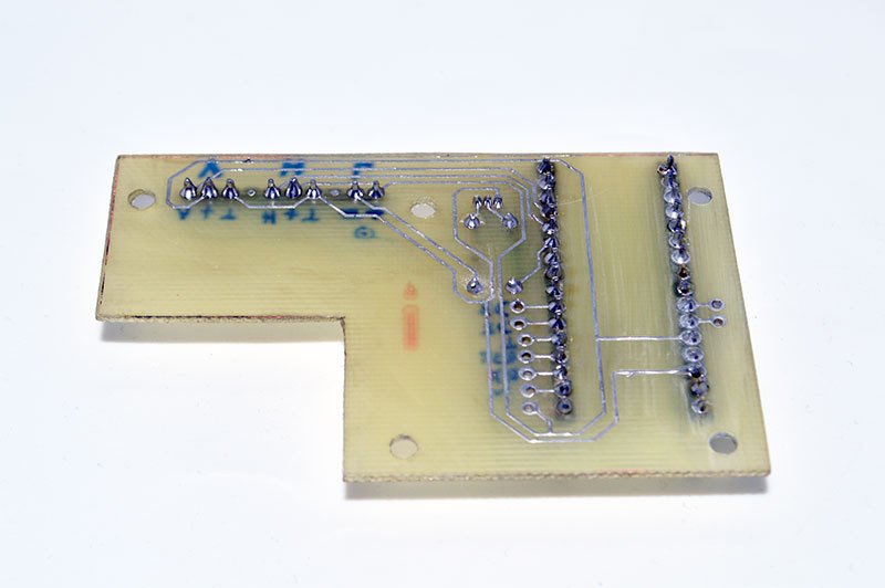

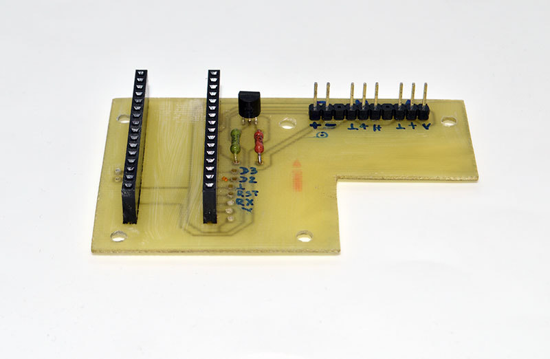

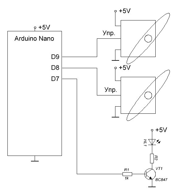

Сначала взял железо: Arduino Nano, пару сервомашинок простеньких (можно в наборе с Arduino в Мастер Кит приобрести) и красный полупроводниковый лазер от завалявшейся указки с апертурой пятнышком. ЛУТом в момент сделал платку, чтобы сервы было куда воткнуть, ну и ключ на транзисторе для лазера, чтобы ардуиновский пин не перегружать.
Принципиальная схема устройства:

Плата:
DDA для кошки
DDA для кошки
В Arduino Nano втыкается обычный USB-mini из любого блока питания на 5 В. Ну, или в компьютер для заливки скетча.

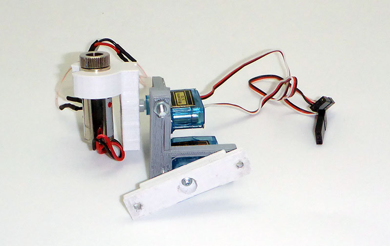

Конструкцию хотелось сделать, конечно, как можно проще в изготовлении. Помог 3D-принтер. Вот поистине выручалочка для домашних умельцев! Очень понравилось печатать небольшие детали вместо того, чтобы пилить их напильником. За час MC5 D.R.O.V.A. напечатал четыре детальки для двухкоординатного поворотного устройства. Сам процесс печати настолько завораживает, что час этот пролетел вообще незаметно.
DDA для кошки
DDA для кошки

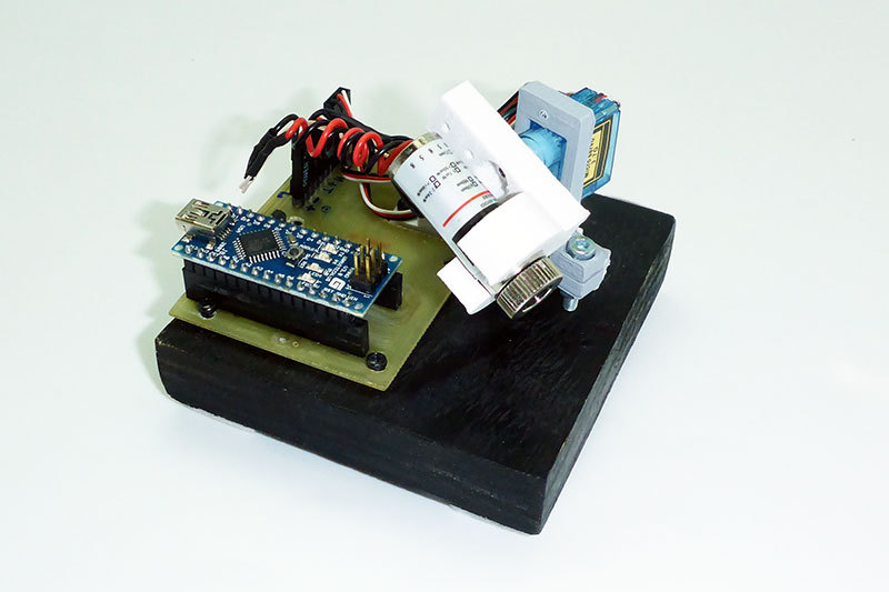

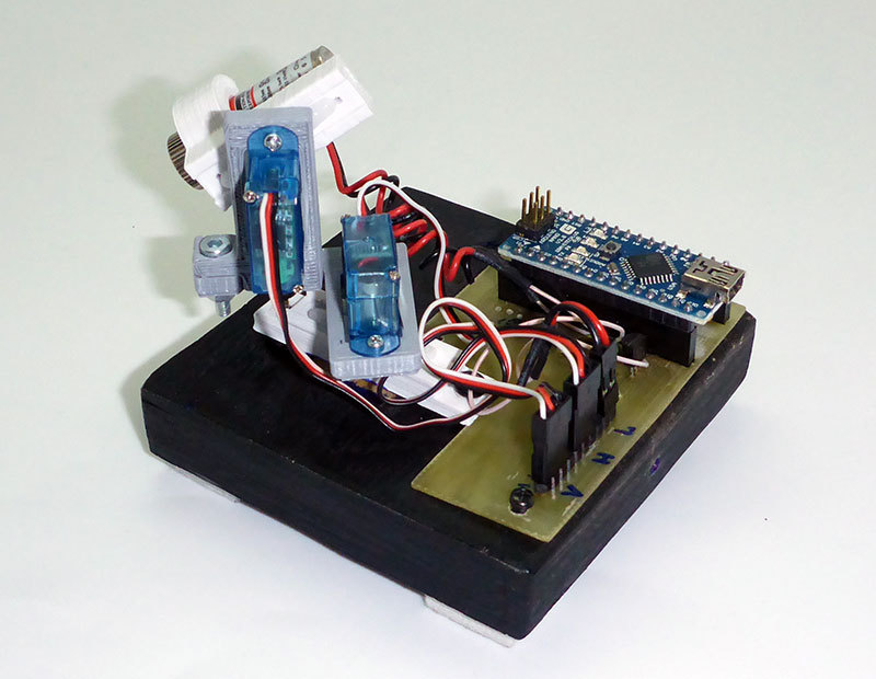

Собранное поворотное устройство вместе с платой крепим на обрезке крашеной фанеры. Это хозяйство и будем программировать.
DDA для кошки
DDA для кошки

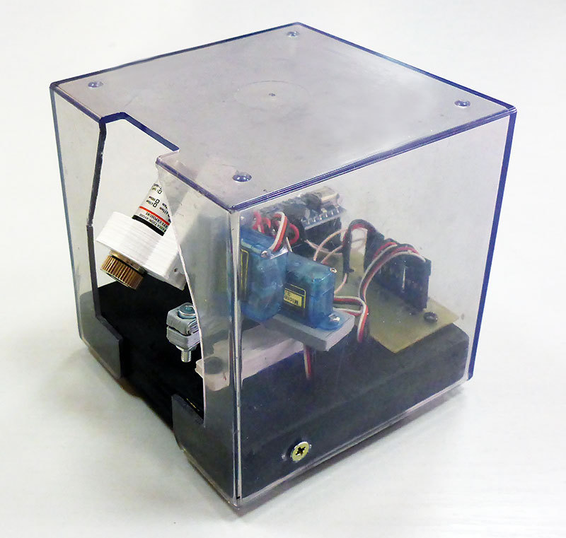

Испытано на нескольких кошках. Молодые долго носятся. Постарше – побегают, а потом лежат и смотрят, как пятно шарахается, или на саму машинку пялятся, как она жужжит и шевелится. Лапой машинку трогать не пытались. Но, на всякий случай, придумал кожух из коробки для бумажек.
DDA для кошки
При опытах обои, занавески и кошки не пострадали.
