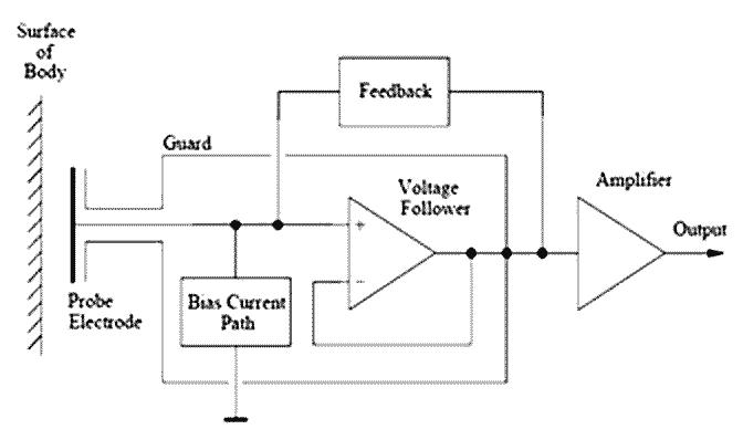

Бесконтактные датчики EPIC, разработанные инженерами Plessey – это электрометры, с помощью которых можно измерять электрические потенциалы и напряжённость поля. Благодаря нехитрому схемотехническому решению (Рис. 1) удалось повысить входное сопротивление датчика вплоть до бесконечности при отсутствии сигнала, это повысило чувствительность и помехоустойчивость системы.

Рис. 1. Схема с обратной связью повышает входное сопротивление датчика.

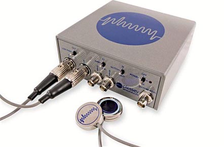

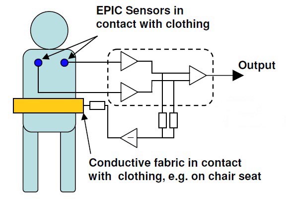

Проверить на практике качество работы электрокардиографа с датчиками EPIC решил Эсо Куронен из Университета прикладных наук города Оулу (Финляндия). В своём исследовании он использовал демонстрационный набор компании Plessey Semiconductors, включающий два датчика EPIC, интерфейсный блок с портом USB для подключения к компьютеру (Рис. 2) и необходимое для визуализации показаний датчиков программное обеспечение. Датчики были размещены на груди «подопытного» и закреплены резиновой лентой. Для подавления синфазных помех рекомендуется применять схему подключения, получившую название Driven Right Leg (DRL), когда к удалённой от сердца точке тела (в классической кардиографии используют правую ногу) подсоединяется электрод, сигнал с которого, состоящий исключительно из помех, инвертируется и суммируется с сигналами электродов (Рис. 3).

Рис. 2. Демонстрационный набор с датчиками EPIC.

Рис. 3. Схема DRL. Здесь третий электрод предлагается класть на стул, на котором сидит обследуемый.

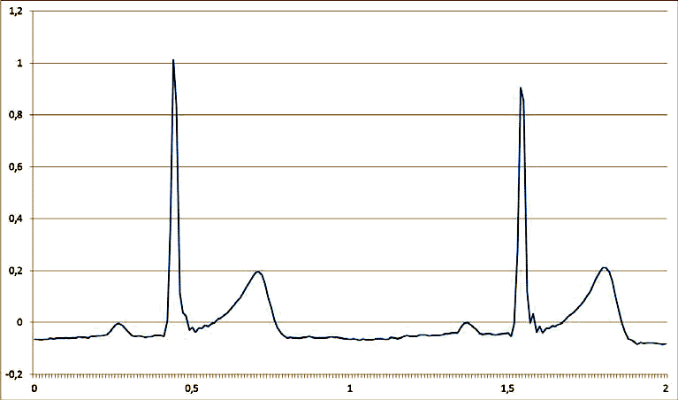

Удивительно, но даже без третьего электрода качество полученной кардиограммы оказалось очень хорошим: были различимы все зубцы, по форме которых врачи-кардиологи ставят диагнозы болезней сердца (Рис. 4, 5). Нужно лишь заметить, что для этого пришлось подбирать параметры фильтрации сигнала.

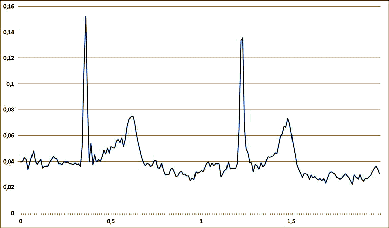

Качество сигнала, снимаемого через хлопчатобумажную футболку, оказалось предсказуемо хуже, но положение спас третий электрод DRL и подобранные параметры фильтрации. Получить же годную для диагностики кардиограмму через более плотную одежду и в движении не удалось – сказывались и малый уровень сигнала, и наводки от длинных движущихся проводов. Тем не менее, полученный сигнал годился для подсчёта частоты сердечных сокращений.

Рис. 4. Кардиограмма, полученная с помощью датчиков EPIС.

Рис. 5. Кардиограмма, снятая через одежду.
