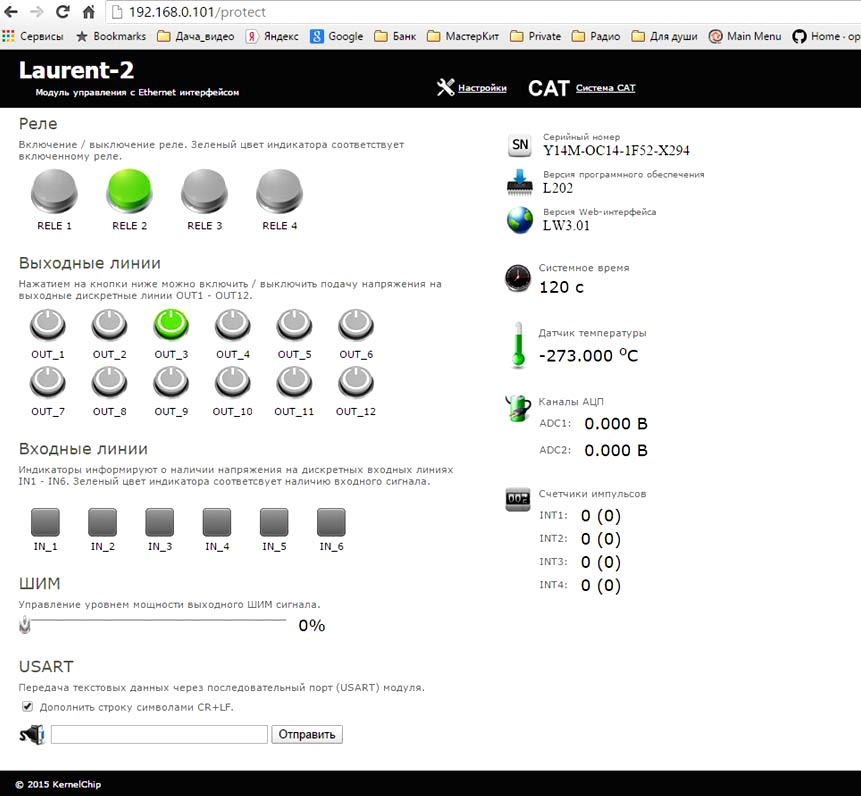

В оригинале мы имеем стартовый экран управления:

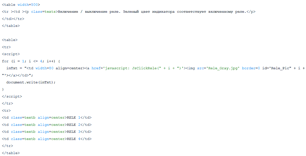

В файле index.html (мы сейчас в подкаталоге protect) найдем участок кода, ответственный за вывод изображений кнопок реле:
Для примера давайте сделаем так, чтобы отображались только первые две кнопки реле, соответствующие реле RELE_1 и RELE_2.
Для этого, во-первых, необходимо изменить параметры цикла создания новых кнопок и записать вот так (зеленым выделением отмечены выполненные изменения):
Дополнительно следует удалить строки с подписями реле, которых больше не будет, а именно (красным отмечено то, что следует удалить):

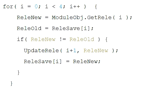

В теле функции есть строки касающиеся реле:

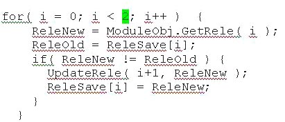

Следует модифицировать цикл, поменяв число 4 на 2, т.к. теперь нам нужно отслеживать состояния только двух первых реле:
Теперь наш Web-интерфейс работает только с двумя первыми реле модуля, а оставшиеся два не использует.

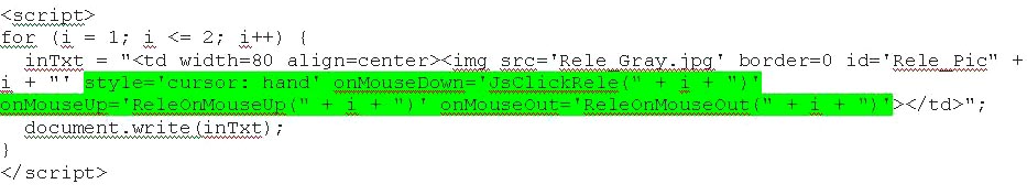

Нам придется заметно модифицировать код скрипта создания кнопок, поскольку теперь необходимо отслеживать факты нажатия, отпускания кнопки мыши и выхода ее за пределы изображения кнопки. Делаем новую модификацию в коде скрипта создания и размещения элементов реле на странице:
Вместо HTML тэга обработку нажатия кнопки мы поручили все той же функции JsClickRele(), но четко по событию нажатия кнопки мыши (без отпускания).
Дополнительно назначили функцию ReleOnMouseUp() — в качестве обработчика события отпускания кнопки левой кнопки мыши, и функцию ReleOnMouseOut() — в качестве обработчика события выхода мыши за пределы элемента для отслеживания того случая, когда кнопка мыши, будучи нажатой, выводится за пределы изображения реле. В качестве аргумента функциям передается цифровой идентификатор номера реле (индексация начинается с нуля).

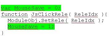

Проведем небольшие модификации в функции, вызываемой при нажатии кнопки реле.
Создадим специальную глобальную переменную для отслеживания состояния нажатия кнопки мыши, которая нам понадобится в дальнейшем. Если кнопка нажата – взводим переменную. Сама функция изменения состояния реле работает по принципу переключения: каждое новое обращение к ней (SetRele()) изменяет состояние реле на противоположное.

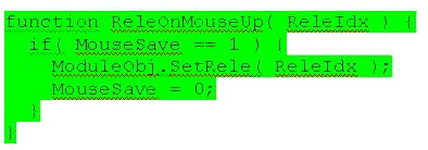

Далее создадим функцию обработчик отпускания мыши. Если мышь была нажата (отслеживаем это с помощью переменной MouseSave), то устанавливаем противоположенное состояние реле (т.е. отключаем его).

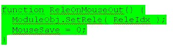

Если же мышь была нажата, не отпущена и вышла за пределы изображения реле – эту ситуацию мы тоже отловим с помощью нашего обработчика ReleOnMouseOut():

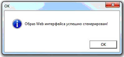

Теперь можно приступить к сборке интерфейса. Для этого следует запустить исполнительный BAT файл LAURENT_RUN.bat, расположенный в корне каталога SDK.
Запускаем его. Получаем сообщение об успешно сгенерированном образе интерфейса:

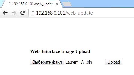

Пора его загрузить в память модуля. Подключаем модуль к сети, заходим через браузер по адресу (если вы меняли IP адрес модуля – следует использовать его текущий адрес):
http://192.168.0.101/web_update

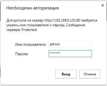

Вводим логин / пароль (по умолчанию admin / Laurent).
Выбираем файл Laurent_WI.bin и нажимаем кнопку Upload.
Процесс загрузки займет 30-60 с. По его окончании увидим сообщение вида:
Заходим на главную страницу модуля. Не забываем обновить страницу, так как браузер может закэшировать старый вариант страницы, и мы не увидим наших изменений.

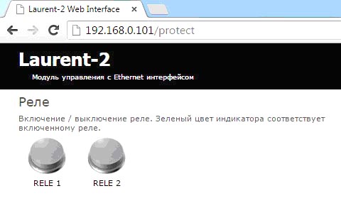

Теперь в интерфейсе мы видим два реле, и они работают так, как мы запрограммировали: в режиме без фиксации (реле отщелкивается обратно, как только левая кнопка мыши будет отжата или вышла за приделы изображения кнопки реле):
