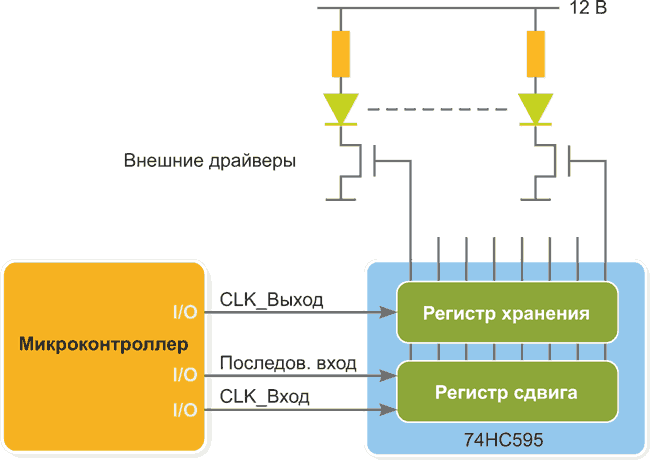

На Рисунке 1 показан пример схемы на одном сдвиговом регистре 74HC595. Регистр питается напряжением 5 В, имеет последовательные входы и последовательные или параллельные выходы, и используется для расширения количества линий ввода/вывода микроконтроллера. Данные побитно поступают на последовательный вход 74HC595 и перемещаются по регистру под действием импульсов CLK_Вход. По завершении загрузки 74HC595 импульс CLK_Выход переписывает содержимое регистра сдвига в регистр хранения, и на параллельных выходах появляется байт данных. Затем управляемые регистром 74HC595 внешние драйверы активируют соответствующие светодиоды.
Использование регистров сдвига упрощает схему управления светодиодами
Рисунок 1. 8-битный регистр 74HC595, управляющий группой светодиодов.
Использование 7HC595 для расширения количества линий ввода/вывода позволяет с помощью трех выводов микроконтроллера управлять восемью светодиодами. Сокращение числа линий управления дает возможность использовать микроконтроллер с меньшим количеством выводов и, соответственно, снизить размеры и стоимость схемы.

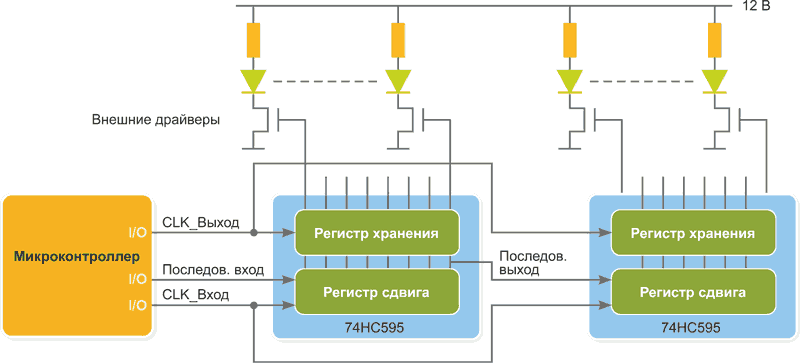

Наличие последовательных выходов у регистров 7HC595 позволяет соединять несколько устройств каскадно. Соответствующая схема приведена на Рисунке 2.
Рисунок 2. Каскадное включение микросхем 74HC595 для
увеличения количества управляемых светодиодов.
Теперь, благодаря, каскадному включению, те же три вывода микроконтроллера могут управлять не восемью, а 16 или 24 светодиодами. Возможность каскадирования регистров сдвига может сократить общее количество микроконтроллеров и удешевить всю систему.

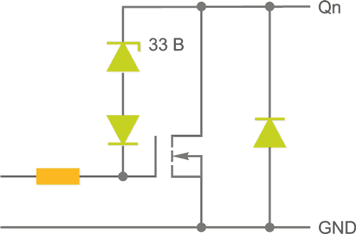

На Рисунке 3 показана схема выходного каскада одного из таких устройств, – выпускаемого компанией NXP драйвера светодиодов NPIC6C596A, функционально аналогичного регистру 74HC595, дополненному высоковольтными драйверами MOSFET.
Рисунок 3. Схема выходного каскада
регистра сдвига NPIC6C596A.

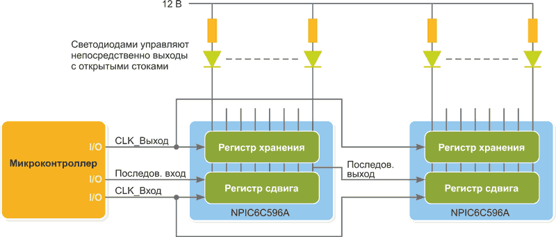

Замена 74HC595 микросхемой NPIC6C596A позволяет отказаться от использования внешних драйверов и сделать конструкцию более простой и компактной (Рисунок 4).
Рисунок 4. NPIC6C596A не нуждается во внешних драйверах.
Микросхемы серии NPIC6C имеют выходы с открытым стоком, рассчитанные на напряжение до 33 В. Каждый выход может принимать втекающий ток до 100 мА без ограничения суммарного тока общего вывода. Выходы снабжены цепями ограничения тока с порогом 250 мА, а также цепями температурной защиты. Такая совокупность средств защиты намного расширяет сферу использования NPIC6C496A по сравнению с регистрами 74HC595, позволяя управлять светодиодами с более высокими напряжениями и бóльшими прямыми токами.

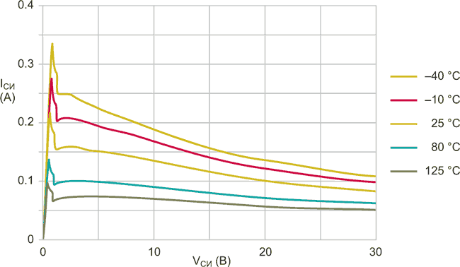

На Рисунке 5 показаны результаты действия ограничителя токов открытых стоках микросхемы NPIC6C596A. Эта схема ограничивает втекающий ток каждого выхода. При увеличении напряжения на стоке ток стока уменьшается. При 25 °C типовой ток срабатывания защиты равен 250 мА.
Рисунок 5. Действие ограничителя тока микросхемы NPIC6C596A.

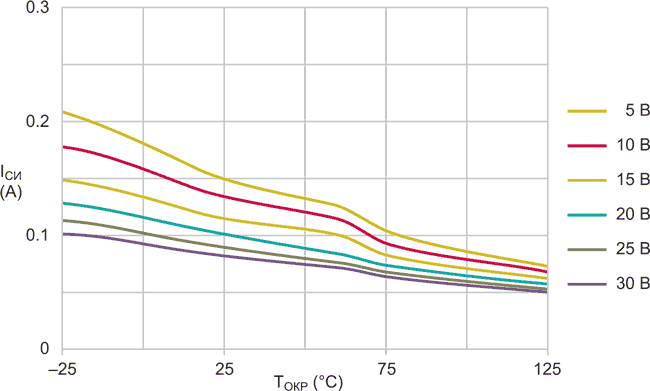

Рисунок 6 иллюстрирует работу схемы тепловой защиты выходов с открытым стоком микросхемы NPIC6C596A. Ток, при котором срабатывает защита, обратно пропорционален температуре. С ростом температуры увеличивается выходное сопротивление, ограничивая ток стока и защищая от повреждения как сам выход, так и подключенные к нему компоненты. При 25 °C типовой порог ограничения втекающего тока стока равен 120 мА.
Рисунок 6. Защита микросхемы NPIC6C596A от тепловой перегрузки.
