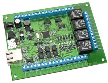

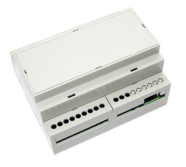

В данной статье рассмотрена технология M2M (Machine-to-Machine) на примере настройки связи между Laurent-2 и KBX-3D.
Laurent-2 KBX-3D
Технология M2M позволяет модулям обмениваться между собой текстовыми данными, например, Ke-командами управления без участия внешнего сервера, т.е. автономно. Например, можно в автоматическом режиме при возникновении некоторого события отправить команду управления другому модулю, находящемуся в той же сети. При этом внешние серверы или программы не нужны – все можно сделать с помощью связки CAT+M2M в самом модуле.

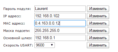

На всякий случай, в начале рассмотрим процедуру подключения нескольких модулей к одной сети. Тонкость состоит в том, что все модули по умолчанию имеют одинаковые IP и MAC адреса. Для нормальной работы сетевых устройств эти параметры должны быть разными у устройств в сети. Поэтому, для нашего примера давайте изменим сетевые реквизиты модуля Laurent-2, а настройки KBX-3D оставим без изменений.
Заходим в Web-интерфейс Laurent-2 (адрес по умолчанию: 192.168.0.101). Заходим в раздел настроек и изменяем IP и MAC адреса. Установим IP 192.168.0.102 и MAC 0.4.163.0.0.12.
Дистанционное управление по сети Ethernet. Технология M2M на примере связки модулей KBX-3D и Laurent-2
Для того чтобы изменения вступили в силу, следует сбросить модуль, например, через ресет питания. После этого модуль будет доступен по новому адресу и не будет конфликтовать MAC адресами с модулем KBX-3D, настройки которого мы оставили без изменений.

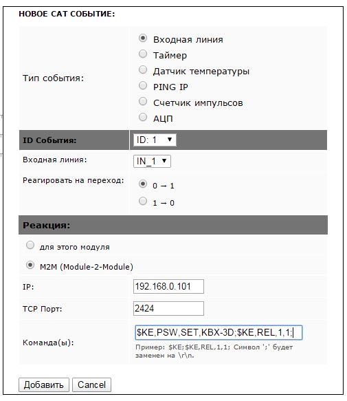

Создадим CAT событие на модуле Laurent-2. Если на входной линии IN_1 изменится уровень напряжения (например, линия будет замкнута на +5 В от кнопки или какого-либо контактного датчика), то в качестве реакции на данное событие будет произведена отправка Ке-команд управления на IP адрес модуля KBX-3D.
В строке команд указаны сразу две – команда на ввод пароля доступа к модулю KBX-3D ($KE,PSW,SET) и собственно, команда на управление реле ($KE,REL). В конце каждой команды обязательно должен быть символ «;» – при отправке он будет заменен на символы возврата каретки и перехода на новую строку (CR+LF).
Команда передается с паролем, поскольку по умолчанию в модулях включена система безопасности, которая блокирует выполнение команд управления ресурсами модуля до тех пор, пока не будет введен пароль доступа.
Если на модуле KBX-3D отключить систему безопасности, то необходимости в отправке первой команды с паролем не будет.

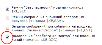

На модуле Laurent-2 рекомендуется включить программный подавитель дребезга контактов. Если этого не сделать, то при использовании механического ключа или кнопки, подключенной к входной линии, при нажатии вместо одного события образуются сразу несколько десятков из-за дребезга срабатывания механического соединения. Соответственно, будет произведена попытка отправить десятки раз список команд на выполнение, что не всегда является приемлемым.

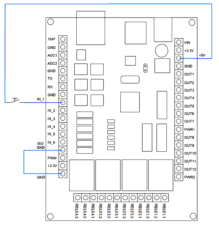

Для удобства подключения кнопки к входной лини рекомендуется соединить линии GND и ISO_GND. Дело в том, что входные линии модулей являются оптоизолированными. Для кнопок в этом особой необходимости нет, и можно подавать на входную линию сигнал от самой платы (например, от клеммы +5 В). Для этого земля входной линии и источника питания платы должны быть общими. Что и достигается путем соединения GND и ISO_GND.
