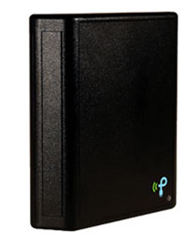

Не так. Благодаря разработанным инженерами компании Powercast технологиям, мы можем питать маломощные устройства «Интернета вещей» с помощью радиочастотных колебаний. Для того чтобы реализовать это на практике, нужны всего две вещи: передатчик и приёмник. Проблем с генерацией ВЧ-колебаний нет уже давно, поэтому мы лишь скажем, что в ассортименте продукции Powercast имеются генераторы, предназначенные для беспроводного питания (Рис. 1).
Рис. 1. Передатчик Powercast TX91501.
