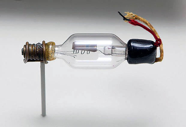

Вакуумные лампы, являясь потомками обычных ламп
накаливания, своим развитием обязаны исследованиям
Томаса Эдисона, показавшего способность нагретых
нитей испускать электроны. Эта первая усилительная
лампа, изобретенная в 1906 году и названная Аудион,
демонстрирует близкое сходство с лампой накаливания,
хотя нить, давно сгоревшая в этом конкретном экземпляре,
нам не видна. Эта нить одновременно служила катодом, из
которого электроны летели к аноду, расположенному в
середине стеклянной трубки. Током, идущим от катода
к аноду, можно управлять, изменяя напряжение,
приложенное к сетке – зигзагообразной проволоке,
которую можно видеть ниже анода.

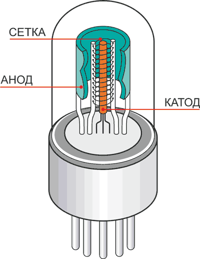

Простейшим электровакуумным прибором, способным
усиливать сигналы, является триод, названный так
по числу имеющихся у него электродов: катода, анода
и сетки. Типичная конструкция триода обладает
цилиндрической симметрией и имеет катод, окруженный
сеткой, которая, в свою очередь, окружена анодом.
По принципу работы триод похож на полевой транзистор:
напряжение, приложенное к сетке, управляет током,
текущим между остальными двумя электродами.
(Электровакуумные триоды часто имеют пять
выводов, два из которых дополнительно выделены
для питания нити накала).

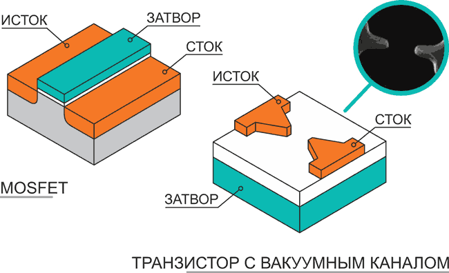

Транзистор с вакуумным каналом очень напоминает обычный
металлооксидный полевой транзистор (MOSFET, на рисунке слева).
В MOSFET величина напряжения, приложенного к затвору,
определяет уровень электрического поля в находящемся под ним
материале. Это поле, в свою очередь, управляет переносом зарядов
в канале между областями истока и стока, то есть, контролирует
величину протекающего тока. Через затвор, изолированный от
подложки оксидным слоем, не течет никакой ток. В разработанном
авторами транзисторе с вакуумным каналом (справа) аналогичным
образом используется тонкий слой диэлектрика для изоляции
затвора от катода и анода, резко сужающихся на концах для
увеличения напряженности электрического поля.

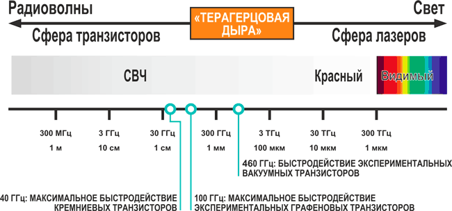

Транзисторы с вакуумным каналом открывают перспективы использования частотного диапазона, расположенного между СВЧ и инфракрасными волнами – области спектра, иногда называемой «терагерцовым провалом» из-за трудности использования в ней большинства полупроводниковых приборов. К перспективным приложениям для терагерцового диапазона относятся средства
направленных высокоскоростных коммуникаций и детекторы опасных материалов.
Эти частоты, занимающие диапазон от 0.1 до 10 ТГц, полезны, например, для обнаружения опасных материалов и обеспечения скрытности высокоскоростных коммуникаций. Сфера возможных применений, конечно же, не ограничивается парой приведенных примеров. Но воспользоваться преимуществами терагерцовых волн очень сложно из-за неспособности обычных полупроводников к генерации или усилению сигналов на таких частотах. Вакуумные транзисторы могут, извините за выражение, заполнить эту дыру. Эти транзисторы также могут найти свое место в будущих микропроцессорах, ведь технология их производства полностью совместима с технологией обычных КМОП схем. Но, прежде чем это произойдет, нужно будет решить несколько проблем.
