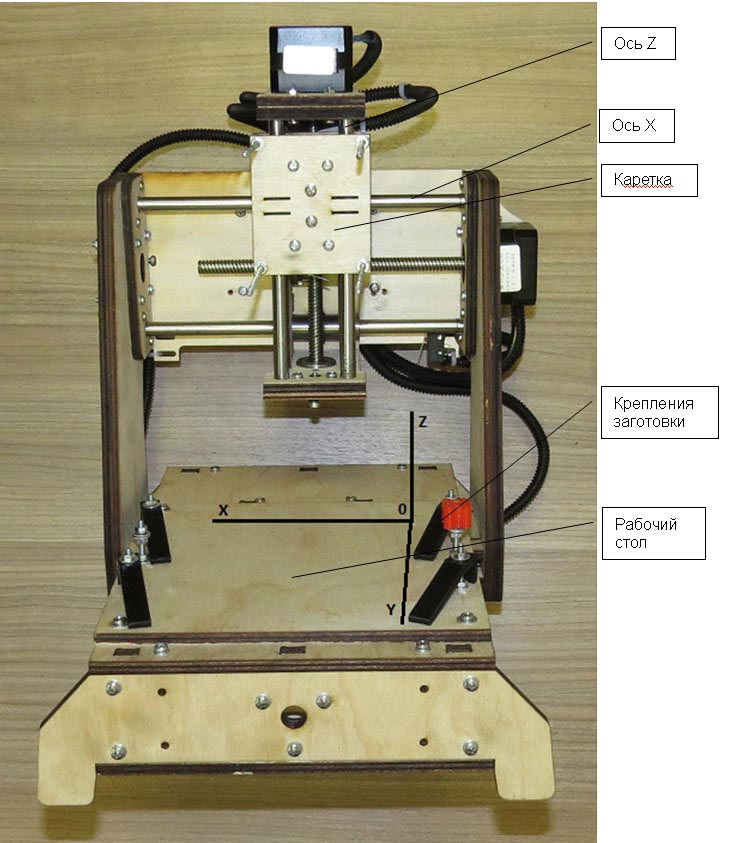

Мастер Кит представляет простой и недорогой конструктор 3D фрезерного станка. Нет не станка – станочка.
Фрезерный станок 3D CNC router предназначен для 3D фрезерования и резки. Всё тот же Repetier-Host, те же файлы 3D моделей – *.stl. Но он не печатает модель, а отрезает всё лишнее. Своеобразный 3D негатив!
Вид спереди
Вид сзади

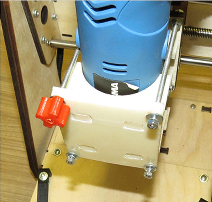

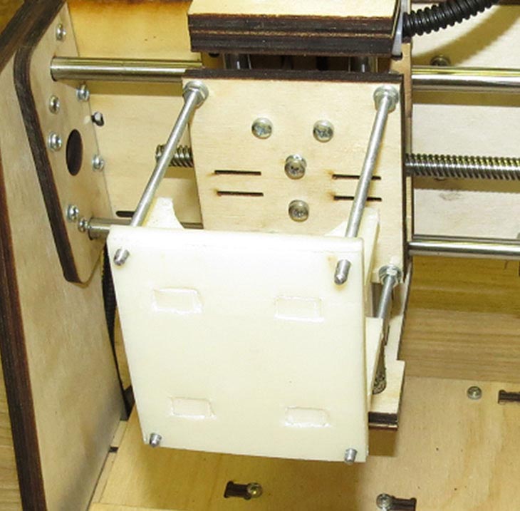

Установка фрезера

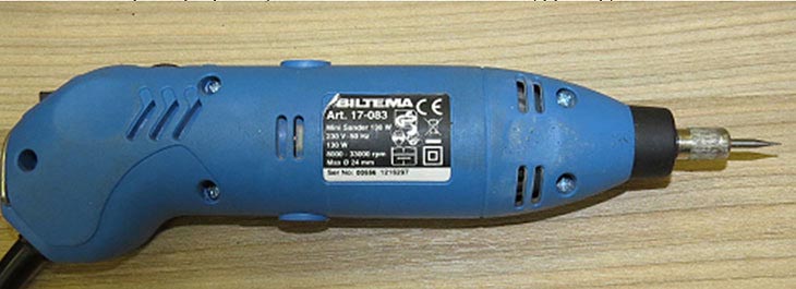

Далее будет показано на примере ротационной машины BILTEMA (фрезер).

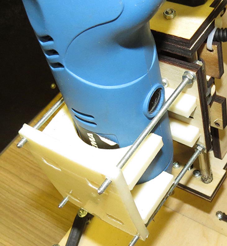

Установите основное крепление на шпильки каретки.
Установите фрезер и две дополнительные проставки. Прижмите основным креплением.
Затяните гайками.
Станок готов к работе.

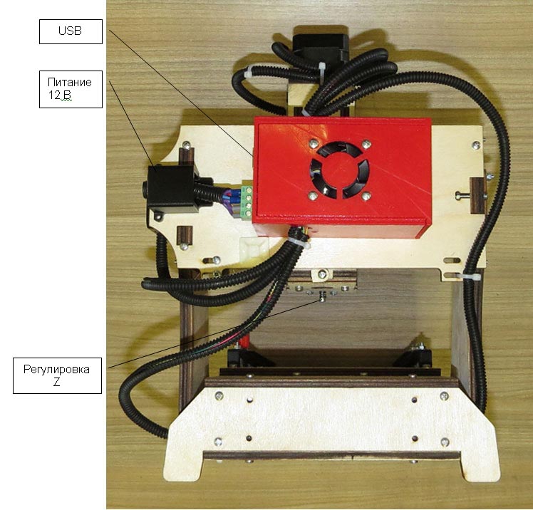

Подключение
  • включите адаптер 12 В в сеть 220 В и подсоедините кабель питания к станку;
  • подключите USB кабель к станку и компьютеру;

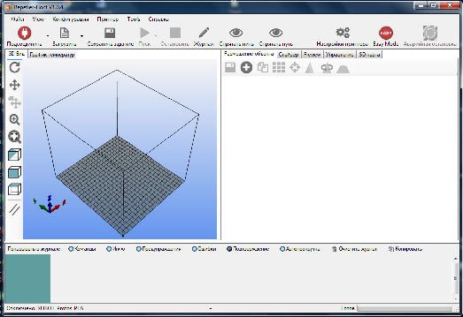

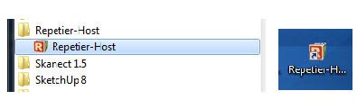

  • запустите программу Repetier-Host (либо ярлыком с рабочего стола, либо из меню Windows Пуск/Программы/Repetier-Host/Repetier-Host.
Откроется окно программы.

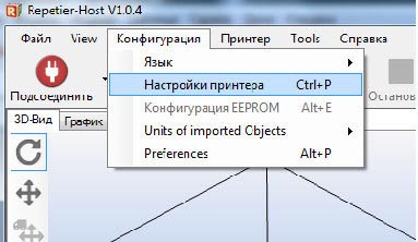

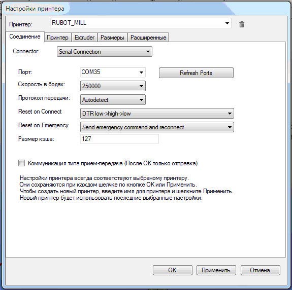

При первом подключении принтера необходимо в профили программы для принтера прописать номер СОМ порта, определенного в п.5. Для этого в закладке «Конфигурация» выберите меню «Настройки принтера»
или нажмите кнопку.
Откроется окно
ВАЖНО:
при выборе COM порта принтер должен быть подключен.
Выберем COM порт из списка «Порт»
Если в списке нет нужного порта, надо нажать «Refresh ports» и повторить попытку.
После выбора нужного порта, проверяем скорость в «Скорость в бодах». Значение должно быть «250000». Если значение другое, то выбираем 250000 из списка. Остальные параметры менять не нужно. Профиль принтера полностью настроен.
Затем нажимаем кнопку «Применить», а после окончания – «ОК».

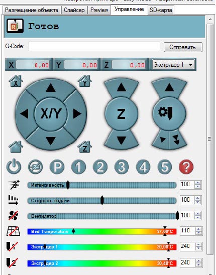

Перейдите в закладку Управление.
Нажмите значок для позиционирования принтера в 0 положение по осям X Y Z. Фрезер сначала займет нулевое положение по оси X, затем по оси Y, затем по оси Z.

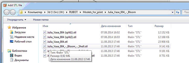

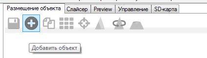

Расположение STL модели
В закладке «Размещение объекта» нажмите на (+).
Откроется окно выбора 3D модели
Выберите необходимый файл, нажмите «Открыть».

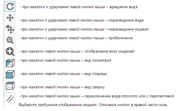

При нажатии и удержании левой кнопки мыши, можно вращать вид.
Колесом мыши можно приближать/удалять вид.
При нажатии и удержании правой кнопки мыши, можно перемещать модель на столе.
При движении мыши с нажатым колесом можно перемещать точку обзора модели.
Также можно воспользоваться значками слева от окна.

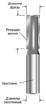

Фрезерование осуществляется фрезой, имеющей следующие характеристики:
Для настройки программы принципиальны следующие параметры:
  • диаметр фрезы: в программе значение «Diameter mill (mm)»
  • длина режущей кромки: в программе значение «Height of mill (mm)»
ВАЖНО:
глубина обработки 3D модели от верха заготовки не может быть больше длинны режущей кромки. Фрезерование осуществляется сверху заготовки вниз.

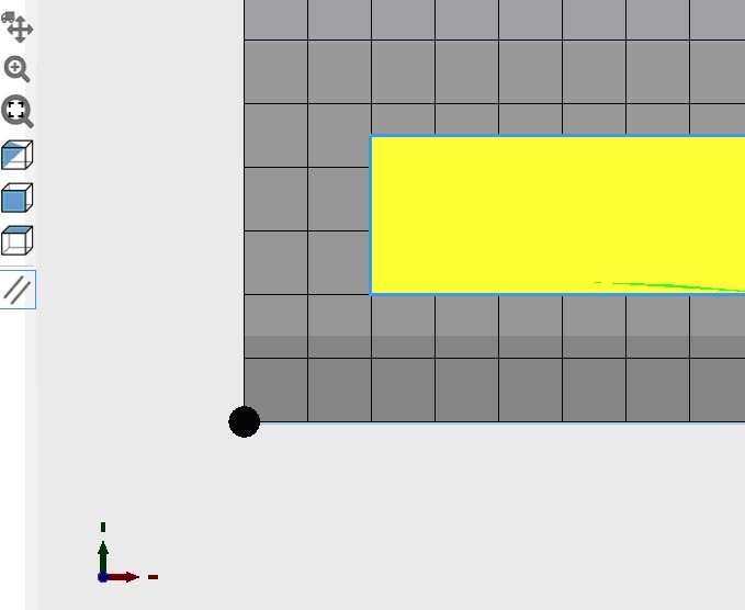

Так как ручное позиционирование по осям XYZ отсутствует, то необходимо правильно подготовить и расположить 3D модель в программе 3D моделирования. Перед началом работы фреза автоматически устанавливается в 0 положение, которое соответствует минимальным значениям по осям. Заготовка в любом случае будет выше конца фрезы. Поэтому размеры 3D модели и ее абсолютное значение по координатам XY должны точно соответствовать расположению заготовки для фрезерования.
Использование 3D модели для фрезерования

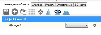

Открываем закладку «Размещение объекта», добавляем требуемую модель.
Поскольку при фрезеровании происходит удаление материала из заготовки, необходимо одинаково расположить модель в программе и заготовку на столе.
Начинаем с расположения модели.
Выбираем верхний вид .
Перемещаем нижний левый угол модели в координаты по XY: 20 и 20 мм.

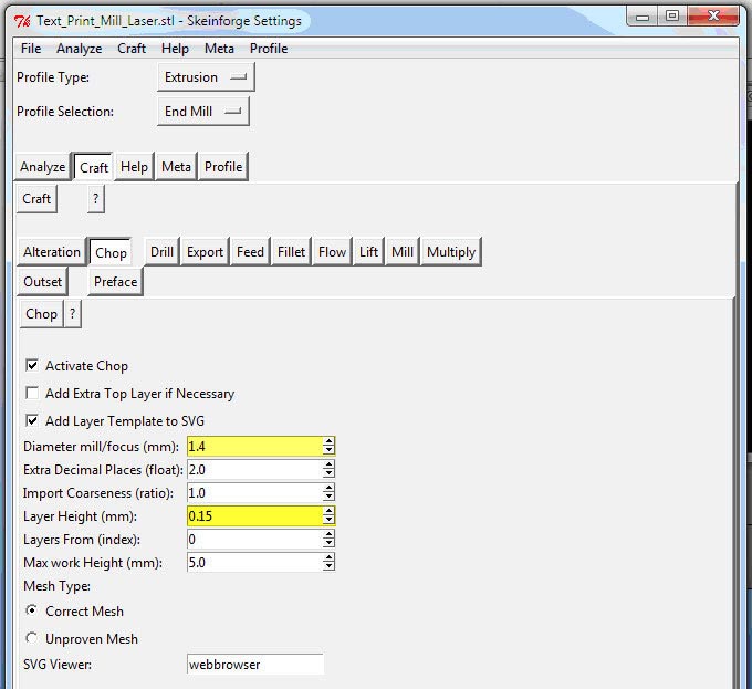

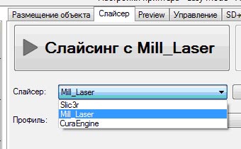

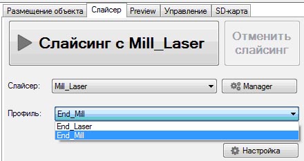

Переходим в закладку «Слайсер».
В поле «Слайсер» выбираем «Mill_Laser».
В поле «Профиль» вибираем «End_mill_frezz».
Нажимаем кнопку «Настройка».
Откроется окно настройки слайсера Skeinforge.
О слайсера Skeinforge и его настройках в следующем выпуске.
