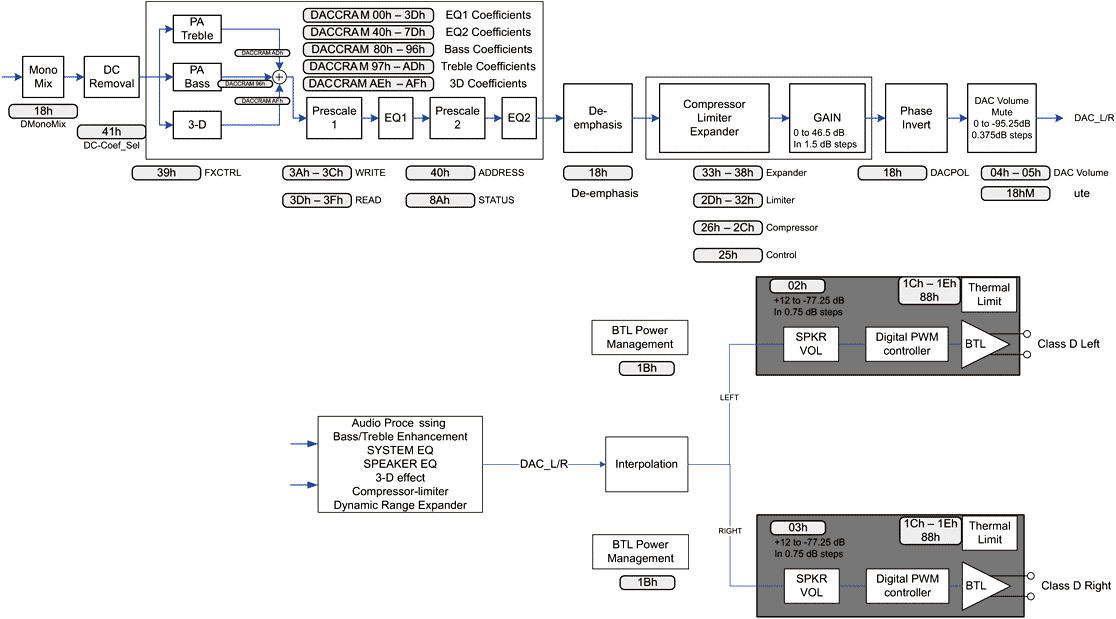

Среди решений, предназначенных для «озвучивания» портативной электроники, можно выделить продукцию компании Tempo Semiconductors. В ассортименте продукции компании множество интегрированных решений, сочетающих кодеки, усилители и обработку звука. Одно из них – стереоусилитель класса D с сигнальным процессором ACS-32201. Особенность этой микросхемы – широкие возможности улучшения звука для акустических систем портативных устройств. В их числе:
  • шестиполосный эквалайзер для настройки характеристик сигнала в соответствии со свойствами аудиотракта устройства;
  • компрессор/лимитер с настройкой порогов срабатывания и степени компрессии, с помощью которого сжимается динамический диапазон сигнала. Он даёт возможность повышать громкость проигрываемой музыки без перегрузки динамика;
  • экспандер, восстанавливающий динамический диапазон ранее скомпрессированной музыки;
  • увеличение глубины стереопанорамы посредством раздельной регулировки уровня сигналов, одинаковых в обоих каналах (переднего плана) и всех остальных (фона);
  • психоакустическое усиление низких и высоких частот, позволяющее получать более чистое и насыщенное звучание, даже если динамики устройства не в состоянии воспроизводить низкие частоты;
  • не говоря о цифровой регулировке громкости и «мягком» приглушении звука.
За непосредственное воспроизведение звука отвечает усилитель класса D мощностью 1.75 Вт на канал при нагрузке 8 Ом или 3 Вт на канал – при 4 Ом. Усилитель обеспечивает КПД до 80% при мощности 1 Вт. С помощью столь внушительного арсенала цифровых инструментов (см. рисунок) можно заставить хорошо звучать даже трансляционный громкоговоритель, пылящийся на стене прабабушкиной кухни!
 Схема обработки звука в микросхеме ACS-32201
Рис. Схема обработки звука в микросхеме ACS-32201.
