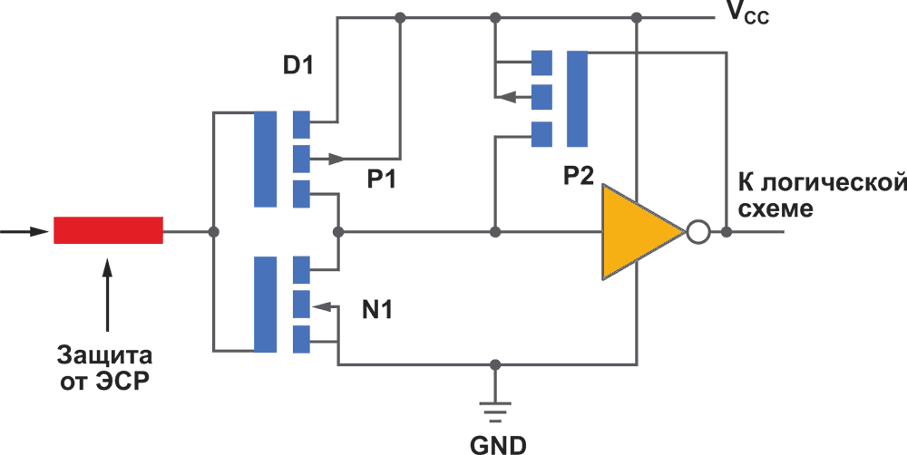

Для преобразования низких логических уровней в высокие могут быть использованы КМОП устройства с входными порогами переключения, более низкими, чем у стандартных микросхем (Рисунок 2).
Использование стандартных микросхем NXP для преобразования логических уровней
Рисунок 2. Упрощенная схема входа КМОП вентиля с входными порогами
переключения, более низкими, чем у обычных микросхем.
Входной порог определяется комбинацией геометрических параметров транзистора N1 и падения напряжения на диоде D1. Кроме того, P-канальный транзистор P2 снижает перекрестный ток через инвертор.

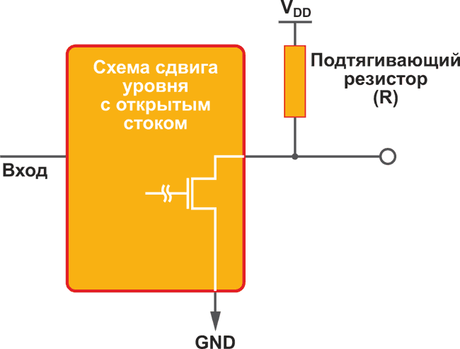

Если выходы логических элементов имеют открытые стоки, их можно подключить через подтягивающие резисторы к источнику напряжения, отвечающего требованиям управляемого устройства. Такая схема трансляции уровня изображена на Рисунке 3.
Рисунок 3. Использование для трансляции уровня
выхода с открытым стоком и
подтягивающего резистора.
В качестве примера рассмотрим использование маломощного буфера с открытым стоком NXP 74AUP1G07 для трансляции уровня 1.8 В в 3.6 В. При входном уровне и напряжении питания 1.8 В выход с открытым стоком можно через резисторы подключить к напряжению 3.6 В, и управлять следующим каскадом, имеющим уровень «лог. 1», равный 3.5 В. Точно также с помощью микросхемы NXP 74AUP1G07 уровень 3 В можно преобразовать в 5 В. При напряжении питания 3 В открытые стоки выходов через подтягивающие резисторы можно подключать к шине 5 В.
При использовании подобных схем, однако, следует принимать во внимание один существенный момент. Использование выходных нагрузочных резисторов в цепях стоков увеличивает ток, потребляемый устройством, поскольку на резисторах рассеивается заметная мощность. Кроме того, от сопротивления этих резисторов зависят времена нарастания и спада.

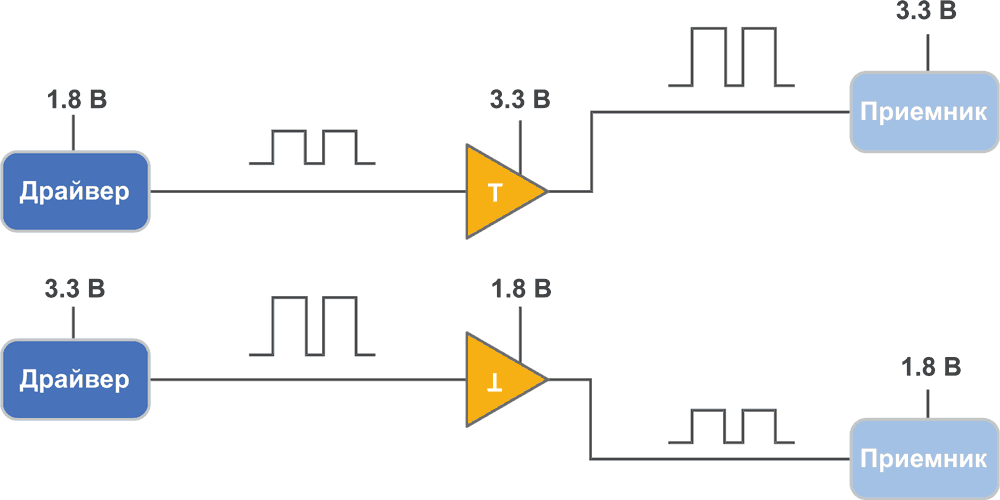

Когда напряжение питания драйвера превышает напряжение питания приемника, выходной уровень драйвера необходимо снижать, чтобы привести в соответствие с порогом переключения приемника (Рисунок 4).
Рисунок 4. Трансляция высокого уровня в низкий.
Это защищает входы приемника от повышенных и пониженных входных напряжений, а также от перегрузки по току. Выходное сопротивление драйвера должно быть согласовано с импедансом кабеля или печатного проводника таким образом, чтобы исключить отражения со стороны приемника. Интегрированная защита от электростатических разрядов помогает также подавлять нежелательные выбросы, обусловленные перенапряжениями на проводниках печатной платы.

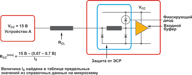

Устройства с защитными диодами и токоограничивающими резисторами на входах
На входах некоторых логических схем имеются диоды, подключенные к шинам VCC и «земля» (Рисунок 5). Эти диоды предназначены для защиты входов от чрезмерных напряжений и электростатических разрядов. Если КМОП устройства имеют на входах резисторы для ограничения тока, входное напряжение может превышать разрешенное в справочных данных до тех пор, пока входной ток не достиг максимально допустимого значения.
Рисунок 5. Использование токоограничительного резистора для преобразования
Нередко, и, прежде всего, в промышленных и автомобильных приложениях, логические устройства требуется подключать к схемам, напряжение питания которых намного превышает 5 В. В таких случаях следует выбирать логические элементы с входными защитными диодами и использовать резисторы для ограничения тока. Защитные диоды, подключенные к шине VCC, имеются на входах выпускаемых NXP микросхем семейств LV, HC и HEF. Эти микросхемы при добавлении на входы токоограничивающих резисторов можно использовать для трансляции высоких уровней в низкие.

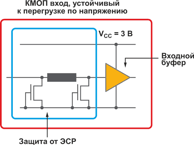

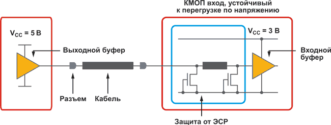

Устройства с входами, устойчивыми к перегрузкам по напряжению
Новые схемотехнические решения в области защиты входов от электростатических разрядов не содержат диодов, подключенных к шинам VCC и «земля» (Рисунок 6). На входы таких микросхем можно подавать любое напряжение, не выходящее за пределы, определяемые особенностями технологического процесса, использованного при их производстве, и иметь при этом гарантию отсутствия путей протекания тока в шину VCC. Это значит, что, не нарушая работу устройства, к входам могут быть приложены логические уровни, превышающие напряжение питания.
Рисунок 6. Устойчивые к перегрузкам по напряжению
входы, не имеющие защитных диодов.
Поскольку в устройствах с входами, устойчивыми к повышенным входным напряжениям, входное напряжение может превышать напряжение питания VCC, а размах выходного сигнала не выходит за пределы VCC, подобные приборы очень удобно использовать для преобразования высоких уровней в низкие. Микросхемы в семействах LVC, LVT, ALVT и AHC имеют входы, выдерживающие напряжение до 5.5 В, при условии соблюдения ограничений по входным токам. На входы микросхем серий AUP и AVC допускается подавать напряжение до 3.6 В, что позволяет использовать их в устройствах со смешанным питанием 1.8 и 3.3 В.
