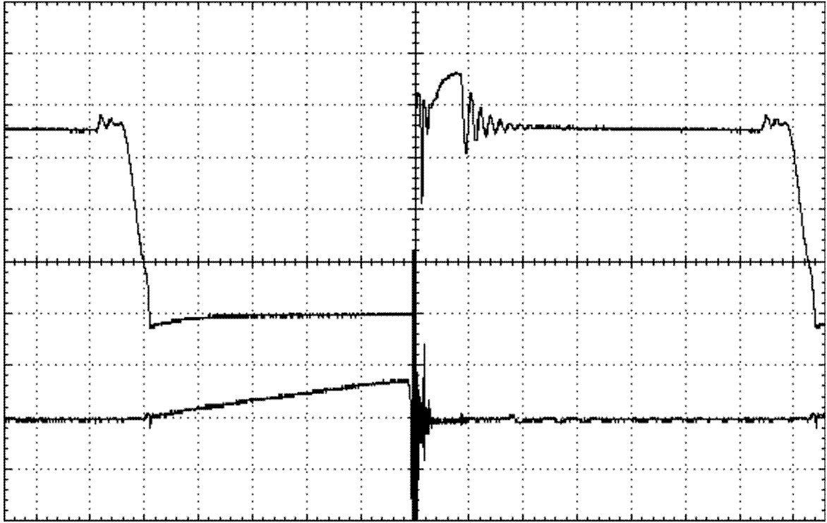

На Рисунке 1 представлены осциллограммы напряжений на коллекторе и эмиттере (стоке и истоке) высоковольтного ключевого транзистора, дающие примерное представление о характере работы обоих конвертеров, используемых в экспериментах.
Сравнительные испытания ключевых транзисторов разного типа
Рисунок 1. (X = 2 мкс/дел; Y1 = 50 В/дел; Y2 = 2 А/дел).

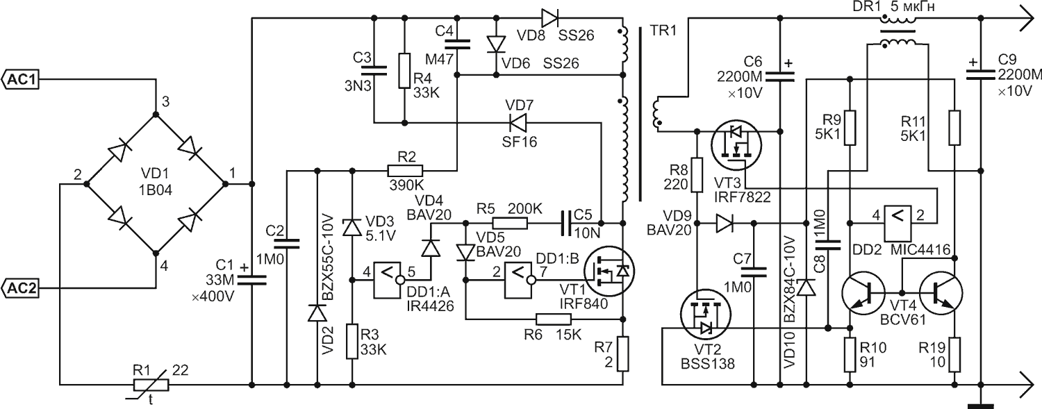

Для испытаний полевых транзисторов и IBGT использовалась схема конвертера, представленная на Рисунке 2. Несомненным достоинством этого устройства является его исключительная простота при общей эффективности, недостижимой для большинства известных устройств аналогичного назначения. Выходная мощность конвертера составляет примерно 30 Вт (6 В × 5 А) при питании от сети переменного тока 220 В, причем она ограничивается не только возможностями используемого трансформатора и выпрямляющего ключа типа IRF7822, но и допустимым нагревом высоковольтных ключевых транзисторов при отсутствии дополнительного охлаждения.
Рисунок 2.
Начальное смещение в высоковольтной секции этого преобразователя обеспечивается резистором R2, который вместе с C2 и VD2 образует источник питания для драйвера DD1. Элементы VD3, R3 и DD1:A образуют схему защиты от недостаточного напряжения (Undervoltage lockout). Первичный преобразователь выполнен по схеме автогенератора и содержит следующие элементы: цепь положительной обратной связи R5, R6, C5, драйвер DD1:B, ключевой транзистор VT1 и резистор – датчик тока R7. Ключевой транзистор нагружен на первичную обмотку трансформатора TR1 с элементами подавления выброса и компенсации потерь за счет индуктивности рассеяния – C3, C4, R4 и диоды VD6 – VD8. В экспериментах с IGBT использовался современный транзистор такого типа IRGR4045D, при этом с учетом более низкой крутизны управления IGBT по затвору по сравнению с полевыми транзисторами напряжение стабилизации стабилитронов VD2, VD3 увеличивалось соответственно до 20 и 15 В.

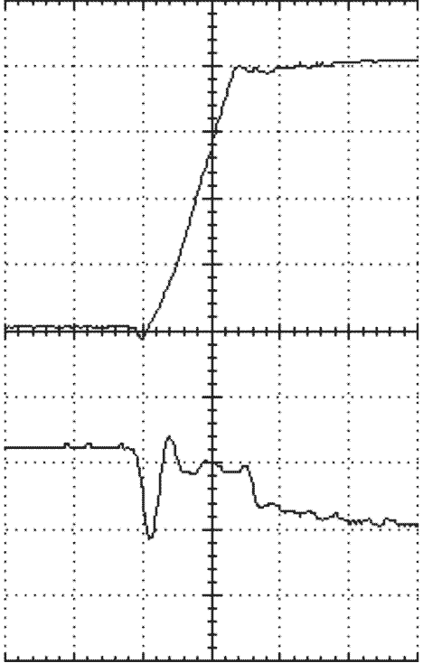

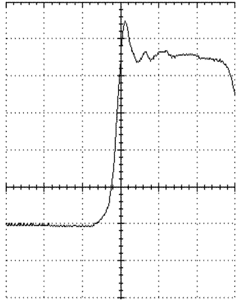

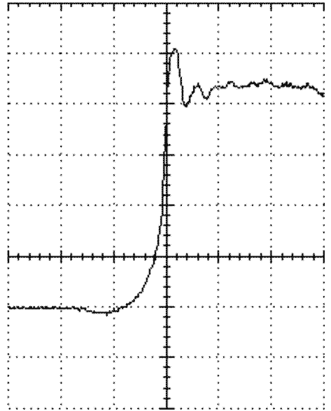

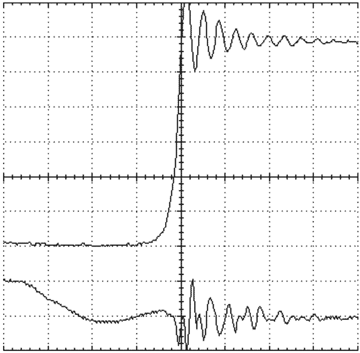

В результате испытаний данного устройства при первичном постоянном напряжении 90 В и уменьшении сопротивления R2 до 100 кОм получены осциллограммы, отражающие процесс выключения ключевых транзисторов с изолированным затвором разных типов и представленные на Рисунке 3. Следует отметить, что на этом рисунке показаны осциллограммы, которые соответствуют лишь части испытанных полевых транзисторов разных типов, поскольку форма напряжения на стоке и истоке при переключении у других транзисторов имеет практически такой же вид.
Сравнительные испытания ключевых транзисторов разного типа Сравнительные испытания ключевых транзисторов разного типа Сравнительные испытания ключевых транзисторов разного типа
а) б) с)
  Рисунок 3. а, б – напряжение на стоке и истоке при переключении полевых транзисторов IRF840
и STP5NC60Z, в – напряжение на коллекторе и эмиттере транзистора IRGR4045.
(Х = 50 нс/дел; Y1 = 50 В/дел; Y2 = 1 A/дел).

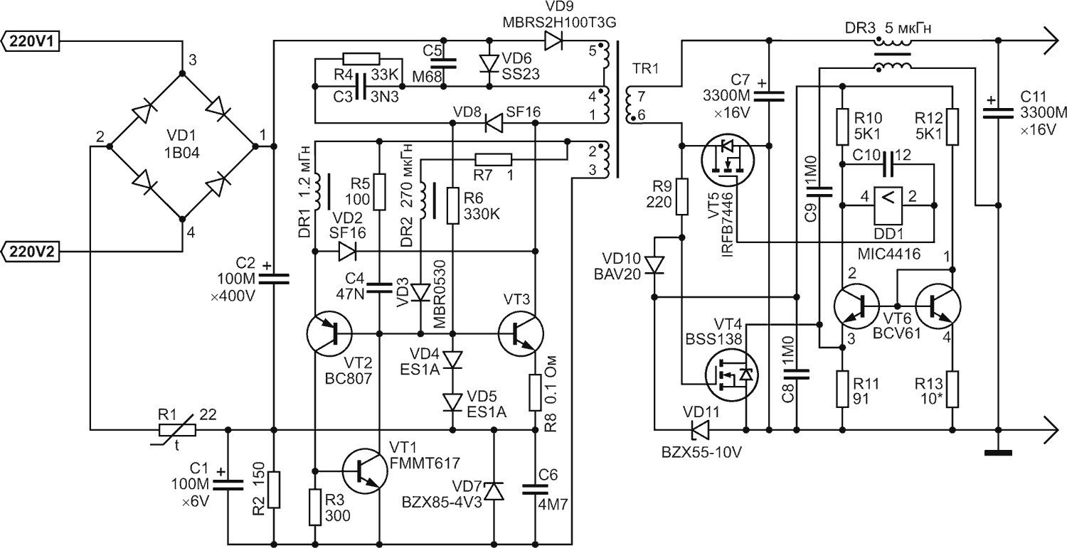

На Рисунке 4 представлена принципиальная схема экспериментального автоколебательного конвертера, в котором в качестве высоковольтного ключа VT3 испытывались биполярные транзисторы.
Рисунок 4.
По своему составу это устройство отличается от предыдущего только схемой автогенератора, выполненного на биполярных транзисторах VT1 – VT3, при этом в качестве инвертора используется обмотка обратной связи на трансформаторе TR1. Отрицательное смещение создается на элементах C1, C6, R2, VD7 за счет протекания тока обмотки обратной связи через диоды VD4, VD5 и базо-эмиттерный переход ключевого транзистора VT3 во время зарядного цикла. Для сокращения потерь в течение этого цикла основной базовый ток VT3 и рабочий ток для транзисторов VT1, VT2 задаются с помощью дросселей DR2, DR1, которые в разрядном цикле отдают накопленную энергию через обмотку обратной связи в нагрузку. Элементы R5, C4 необходимы для создания положительной ОС и поддержания автоколебаний. Максимальная выходная мощность представленного устройства превышает 70 Вт (10 В × 7 А) при примерно одинаковой мощности потерь по сравнению с предыдущим конвертером.
В результате экспериментов на макетах было установлено, что без предварительного удаления избыточного заряда из коллекторной области обеспечить эффективность биполярных транзисторов в ключевом режиме невозможно, в том числе с помощью подачи обратного смещения на базу. Такое смещение по сравнению с замыканием базы на общую шину хотя и увеличивает скорость переключения, но лишь незначительно уменьшает рассеиваемую на ключевом транзисторе мощность. Это, видимо, объясняется тем, что заряд в базовой области насыщенного ключевого транзистора намного меньше заряда в коллекторе, а поэтому к моменту полного удаления заряда из базы при обратном ее смещении коллекторный заряд уменьшается лишь незначительно, и основная его часть по-прежнему преобразуется в мощность потерь. Хотя такое утверждение не согласуется с теорией (например, с описанием работы биполярного транзистора в режиме насыщения, изложенном в [5]), однако оно подтверждается экспериментально [6]. То есть, с помощью обратного смещения базы током любой величины мощность потерь уменьшается фактически только на ту часть, которая определяется зарядом в базе. Поэтому первым и основным условием обеспечения эффективности биполярного транзистора является удаление из коллекторной области заряда, накопленного в результате насыщения транзистора.
Вероятно, это можно сделать единственным способом – дождаться момента, когда напряжение на коллекторе ключевого транзистора начнет относительно быстро нарастать при наличии тока базы. Нарастание является свидетельством того, что ток базы становится недостаточным для удержания ключевого транзистора в состоянии насыщения, и он начинает переходить в линейный режим, при этом большая часть избыточного заряда в коллекторной области быстро ликвидируется током через нагрузку.
Однако для сохранения минимальной рассеиваемой на ключевом транзисторе мощности необходимо, чтобы при переходе в линейный режим напряжение на его коллекторе к моменту удаления заряда из базовой области было достаточно малым, поскольку в ином случае потери мощности на транзисторе становятся неизбежными. Допустимым пределом можно считать уровень напряжения эмиттер-коллектор не более нескольких вольт. (При проведении экспериментов это напряжение не превышало 2 – 2.5 В).
Для выполнения указанного условия идеально подходит структура, образованная транзисторами VT1 – VT3 (Рисунок 2), которая функционирует следующим образом. В зарядном цикле напряжение на коллекторе VT3 определяется его характеристиками насыщения, и для большинства ключевых транзисторов не превышает 100 – 400 мВ. Поэтому прямосмещенный диод VD2 отводит весь ток смещения, создаваемый дросселем DR1, через ключевой транзистор на общую шину. Соответственно, транзисторы VT1 и VT2 оказываются в состоянии отсечки. По мере возрастания тока через первичную обмотку трансформатора TR1 напряжение на коллекторе VT3 возрастает. Однако этот рост незначителен, поскольку вместе с возрастанием тока через первичную обмотку возрастает ток через дроссель DR2, что позволяет поддерживать примерное постоянство отношения IC/IB. Это постоянство нарушается только тогда, когда за счет падения напряжения на R8 ток, создаваемый дросселем DR2, начинает замыкаться через диоды VD4, VD5, и ток базы VT3 перестает увеличиваться при возрастающем токе коллектора.
Поскольку ток базы становится недостаточным для удержания транзистора в насыщении, основная часть содержащегося в коллекторной области заряда ликвидируется током нагрузки, однако при напряжении на коллекторе, лишь немного превышающем напряжение насыщения. Следовательно, время рассасывания коллекторного заряда в конвертере (Рисунок 4) является просто продолжением цикла заряда нагрузочной индуктивности.
Как только этот процесс завершается, напряжение на коллекторе VT3 начинает быстро возрастать вследствие выхода ключевого транзистора в линейный режим. В результате этого диод VD2 запирается, и весь ток, создаваемый дросселем VD1, через VT1 втекает в базу дополнительного ключевого транзистора VT2, который подключает базу VT3 к шине отрицательного источника смещения.
Необходимость подачи отрицательного смещения на базу при отсутствии заряда в коллекторе объясняется тем, что отсутствие последнего вовсе не означает отсутствие заряда в базе. Проведенные эксперименты показали, что отрицательное смещение на базе при выключении транзистора также полезно для ненасыщенных транзисторов, как для находящихся в насыщении, поскольку заряд в базе определяется наличием тока базы и существует в любом случае. Однако замыкание базы на отрицательный источник в рассматриваемом конвертере происходит только тогда, когда заряд в коллекторе ключевого транзистора в значительной степени уже ликвидирован, за счет чего обеспечивается основной выигрыш в рассеиваемой мощности по сравнению со стандартными схемами использования биполярных ключевых транзисторов.
После подключения базы к отрицательному источнику заряд в базовой области быстро ликвидируется, поскольку ток разряда в рассматриваемом конвертере теоретически ограничивается только величиной отрицательного напряжения и последовательным сопротивлением в базовом электроде транзистора. Одновременно удаляется и остающийся заряд в коллекторе, что подтверждается осциллограммой, представленной на Рисунке 5, на которой виден участок уменьшения эмиттерного тока сразу после замыкания базового электрода на шину отрицательного смещения. В это время напряжение на коллекторе ключевого транзистора может стать отрицательным.

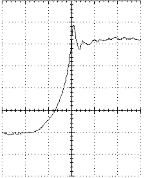

Ко второй группе относятся биполярные транзисторы, у которых параболический участок возрастания напряжения на коллекторе очень мал. Примером может служить Рисунок 5.
Вследствие отсутствия роста напряжения на коллекторе у этих транзисторов в течение практически всего времени удаления заряда из базы время переключения у них оказывается меньшим, чем у полевых транзисторов, при этом вследствие малой величины динамических потерь и потерь в насыщенном состоянии суммарная рассеиваемая на них мощность может достигать рекордно малой величины – около 1% при суммарной мощности потерь всего конвертера примерно 6% от мощности в нагрузке. Осциллограммы напряжения на коллекторе транзисторов разных марок с временем выключения, меньшим 50 нс, при входном постоянном напряжении конвертера 90 В представлены на Рисунке 6. Следует отметить, что при увеличении входного напряжения и максимального тока коллектора вид осциллограмм практически не изменяется. Необходимо отметить также, что увеличение напряжения источника отрицательного смещения, величина которого определяется стабилитроном VD7, способствует возрастанию скорости переключения, однако свыше 5 – 6 В это возрастание существенно замедляется.

Рисунок 6. а – MJE13004 и BUL45D2G; б – ST13007D, BUH100G и 2SC4242;
в – 2SC3973; г – КТ854А (1995 г.).
(X = 50 нс/дел; Y = 50 В/дел).
Из Рисунка 6 следует, что реализованный в конвертере (Рисунок 4) способ управления биполярными транзисторами позволяет для некоторых из них в десятки раз увеличить скорость переключения по сравнению с данными, которые заявлены в технической документации на соответствующий биполярный транзистор, при этом уменьшение времени выключения сопровождается заметным снижением рассеиваемой мощности. Кроме этого, представленные осциллограммы позволяют предположить, что достигаемый эффект напрямую определяется конструкцией каждого конкретного транзистора, а следовательно, потери мощности можно дополнительно уменьшить путем соответствующих изменений этой конструкции, направленных на сокращение параболического участка. Это можно обеспечить, по-видимому, в такой конструкции, в которой базовый заряд в момент подачи отрицательного смещения равен или больше остаточного заряда в коллекторной области.
