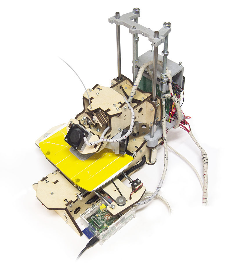

Особенности МС5 D.R.O.V.A.
Основной конструкционный материал — фанера. Куча деталей сложной формы, выполненных методом лазерной резки. С одной стороны, фанеру может сильно «вести» от перепадов влажности. С другой — есть у нее и преимущества перед акрилом. Например, она прощает сильную затяжку винтов (акрил весело трескается), ее проще дорабатывать напильником и дрелью. Наконец, фанера дешевая.
В плане кинематики мы имеем сложный стол с двумя степенями свободы (привод — зубчатые ремни) и простую каретку, передвигающуюся только по вертикальной оси (две направляющие и одна резьбовая шпилька). Объективного сравнения с другими схемами я провести не могу, опыта нет. Отмечу только, что конструкция каретки достаточно жесткая, а это позволит в дальнейшем поставить какой-нибудь относительно крупный и тяжелый экструдер. Я пробовал Geeetech MK8, мне понравилось.

Деталей много. Это очень радует, я никогда не любил наборы из трех кирпичиков и одного человечка. Если при сборке сверяться с инструкцией, то можно собрать 3D-принтер, а не антропоморфного дендромутанта. Про каждый винтик рассказывать не буду. Есть мешок фанерных деталей, есть пакетики с метизами (некоторые подписаны, некоторые — нет), отдельно, обильно завернутые в пупырчатку, лежат шаговые двигатели и электронные запчасти. Я заказывал набор без блока питания (в закромах нашелся 30-амперный «кирпич»), но дополнительно озаботился приобретением комплекта увеличенного стола, с которым область печати составит 170 × 100 × 100 мм (против 100 × 100 × 100).
Беремся за дело
Чтобы собрать весело жужжащую штуку, кроме набора, нам понадобится несколько дополнительных вещей. Прежде всего — здравый смысл и немного критического инженерного мышления. А уже только потом — отвертка, плоскогубцы, маленький напильник (или большой надфиль), пинцет (кое-где пластиковые стяжки без него очень тяжко подсовывать), желателен острый нож или скальпель.
Так выглядела первая попытка приручить обдув.
Я несколько раз собирал-разбирал основание принтера, поскольку длинные боковины категорически не хотели устанавливаться перпендикулярно плоскости стола, а шаговый двигатель оказывался перекошен. Пришлось немного погулять напильником по торцам горизонтальной детали основания, а также сунуть в пару стратегически важных мест сложенную вдвое алюминиевую пластинку (итоговая толщина 0.3 мм). Так я добился того, что хотя бы на глаз все было прямо и ровно. Скорее всего, оно работало бы и так, в форме параллелограмма, но кривая установка двигателя — это неравномерное натяжение ремня. А потом искать, из-за чего падает точность позиционирования по осям X-Y.
Держите под рукой дрель или шуруповерт (последний предпочтительнее, так как с ним сложнее переборщить) и сверла — мне понадобились 3 мм и 8 мм. Но не торопитесь все это применять. Ибо лучше семь раз отмерить.
В целом, конечно, все не так страшно. Актуальная версия инструкции по сборке достаточно подробна, серьезно ошибиться трудно. К тому же, сборка — это ерунда. Потому что потом надо заставить это дело печатать. А затем — самое сложное. Добиться более-менее качественной печати. Вот это — наиболее увлекательный квест.

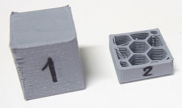

  2. «Опухание» деталей с заполнением 100%.

По второму — я сначала думал, что дело в чрезмерном количестве пластика. Провел несколько экспериментов, и уперся в то, что 100% по прежнему «пухнут», а на деталях с заполнением 20% начались ощутимые пробои в верхних гранях. Опять же, «по приборам» количество пластика нормальное. И тогда я стал копать в сторону обдува зоны печати. На этот раз прямое попадание.

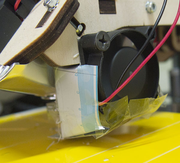

Суета вокруг обдува

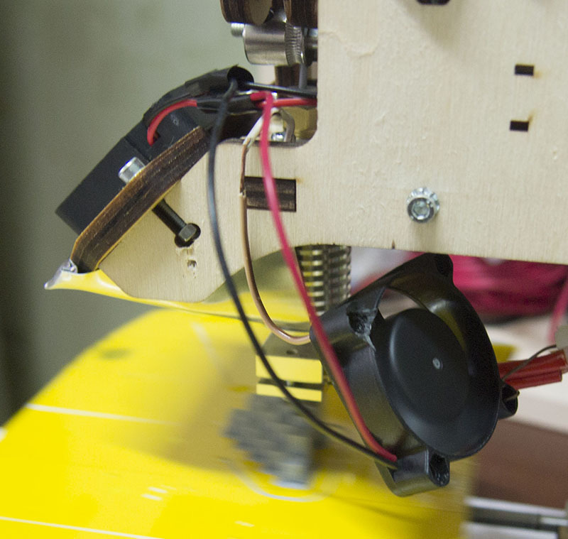

Штатная конструкция принтера предполагает установку одного 40-миллиметрового вентилятора, который дует «куда-то» в сторону радиатора экструдера и зоны печати. И справляется с задачей так себе. Первое решение, которое пришло в голову — это два вентилятора. Тот, что на штатном месте, дует на радиатор, поток отклоняется алюминиевой пластинкой. А где-то сбоку на проволочке привешен второй, призванный ускорить процесс застывания пластика в зоне печати. Самое смешное, что это решение позволило радикально улучшить качество печати. Правда, только для невысоких деталей. Когда экструдер уже достаточно высоко (3-5 см над столом), поток воздуха не отражается от стола, а рассеивается, и собственно в район сопла не попадает.
Самая навороченная версия обдува в процессе экспериментов.

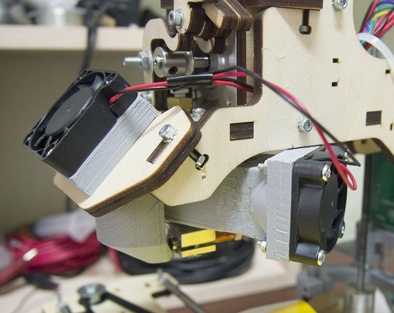

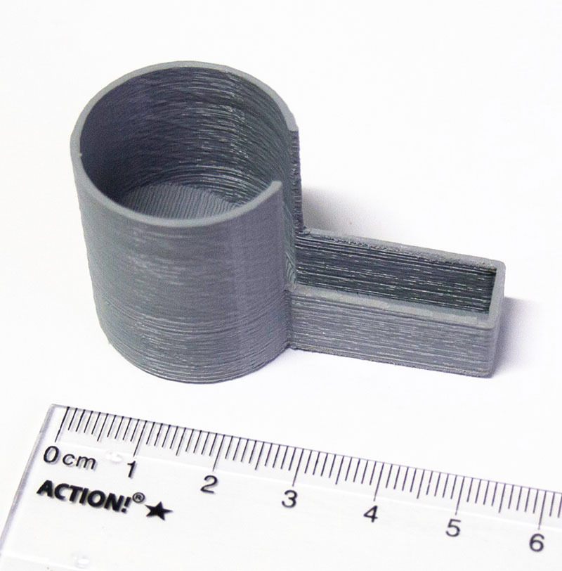

Так стало понятно, что нужна «воронка» на вентилятор и сопло. Чтобы из него дуло прямо в место выхода пластика. Тут я догадался почитать форум на сайте производителя. А там один добрый человек уже придумал загогулину для обдува зоны печати (ссылка в конце статьи). Напечатал я ее, а она слишком длинная. Пришлось немного обкорнать.
Один из любимых инструментов у меня — газовый девайс Dremel Versatip. Я его покупал в качестве автономного паяльника для одной слаботочно-монтажной задачки в условиях вышки на колесиках и отсутствия электричества, но его можно использовать как «горячий нож». В таком виде он и пригодился при доработке напечатанных деталей.
В общем, обдув области печати теперь есть. Но загогулина устанавливается на место штатного вентилятора, а он у меня обдувал оребрение экструдера. Ладно, изобретаю вторую загогулину. Она по принципу похожа на «родной» кожух экструдера E3D, но только не под 25-миллиметровый вентилятор, который мне достать затруднительно. А под обычную «сороковку». Теперь все обдувается как надо.
Да, чтобы было интереснее, я решил использовать для подготовки модели своей загогулины OpenSCAD. О нем есть, например, статья на Хабре. Это такой «3D редактор программиста». Область кода, и область просмотра. В первой пишется нечто вроде «Вычесть из кубика с такими-то габаритами, смещенного туда-то, цилиндр». Понравилось. Конечно, сову в OpenSCAD смоделировать сложно, а вот небольшие детали из геометрических примитивов — очень приятно. Решил в нем и продолжать работать.
После установки и проверки воздуховодов, я «железно» изменил логику работы вентиляторов. Обдув экструдера работает всегда. Охлаждение зоны печати включается тумблером (только хардкор, только МТ-1), удачно расположившимся в неиспользуемом отверстии боковины печатающей головки. Первый слой печатается без обдува, чтобы убедительнее прилип.

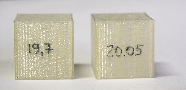

Кубики — просто кубики, ребро 20 мм. Хорошая штука для проверки геометрии.

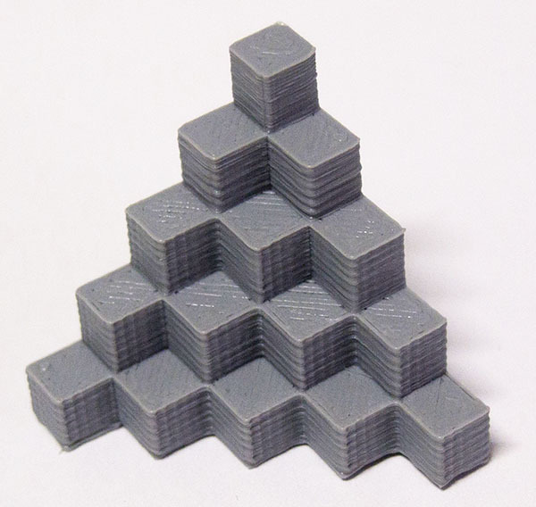

Ступенчатка — состоит из кубиков с ребром 5 мм.

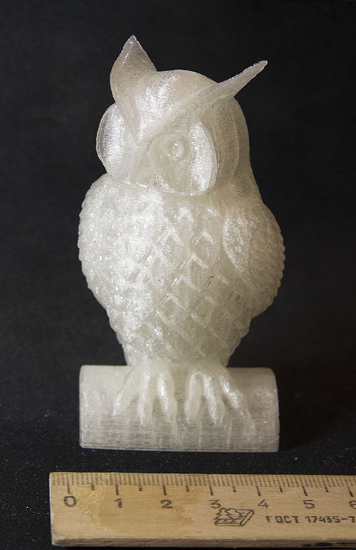

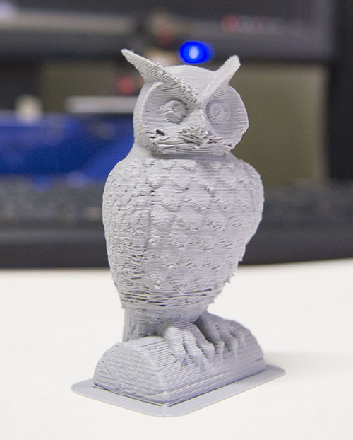

Легендарная сова (уменьшена до 40% в слайсере).

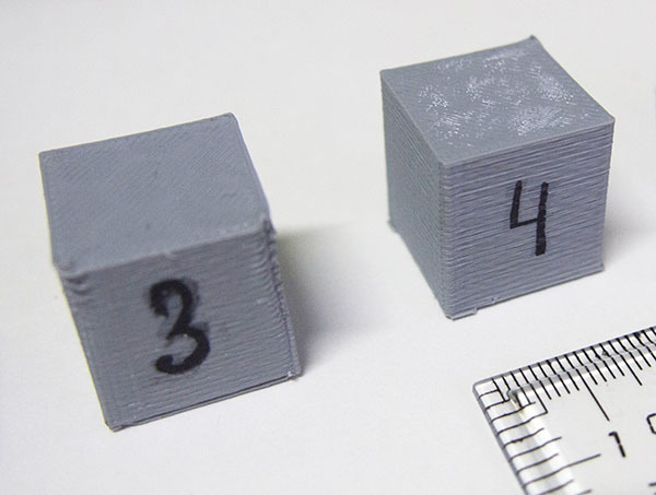

Кубик №1. Штатный обдув «во все стороны». Подъем углов.
Кубик №2. Обдув направлен на оребрение экструдера тонкой
алюминиевой пластиной. Те же дефекты, не стал допечатывать.
Кубик №3. Обдув вентилятор 40 мм на проволочке с одного бока.
Подъем углов уменьшился, но ребра плохие.
Кубик №4. Вентилятор 40 мм с другого бока. Почти отлично.

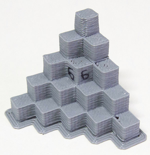

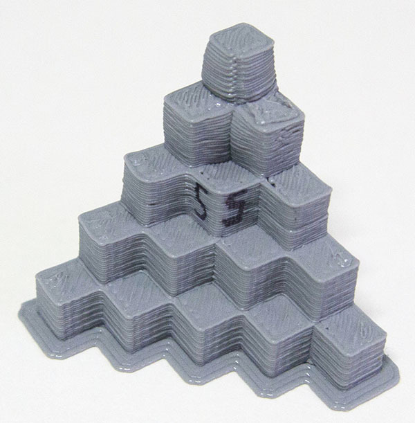

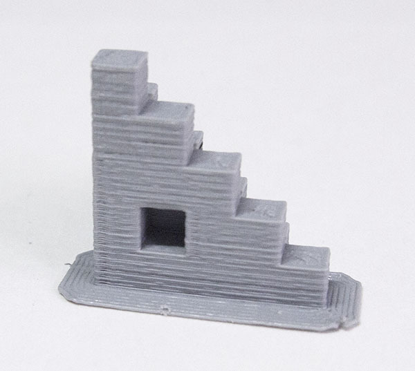

Ступеньки №5 и №6 — эксперименты с различными положениями
вентилятора на проволочке. №6 лучше, но никуда не делось «опухание»
верхней части, где 100% заполнение.
Сова №1. Вентилятор со стороны левого крыла.
Поначалу было все хорошо, а как дошло до клюва,
началось безобразие. Резко перевесил вентилятор,
чтобы дул спереди, допечаталось хоть так.

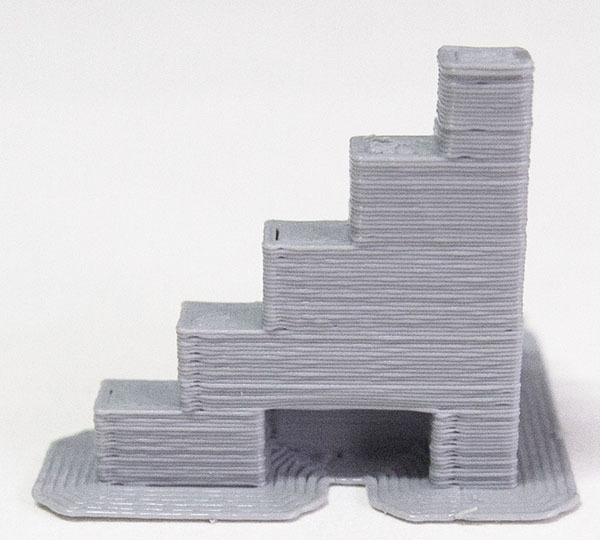

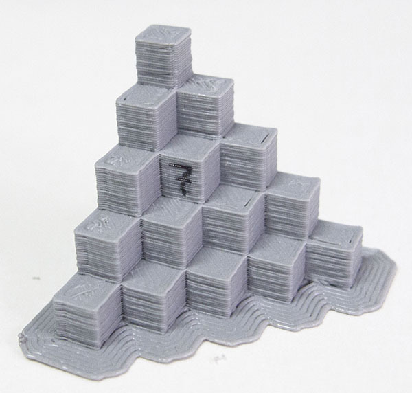

Ступеньки №7 и сова №2. Обдув зоны печати с помощью загогулины.
Обдув оребрения экструдера вентилятором на проволочке. Прогресс налицо.
Еще ступеньки, слой 0.15.

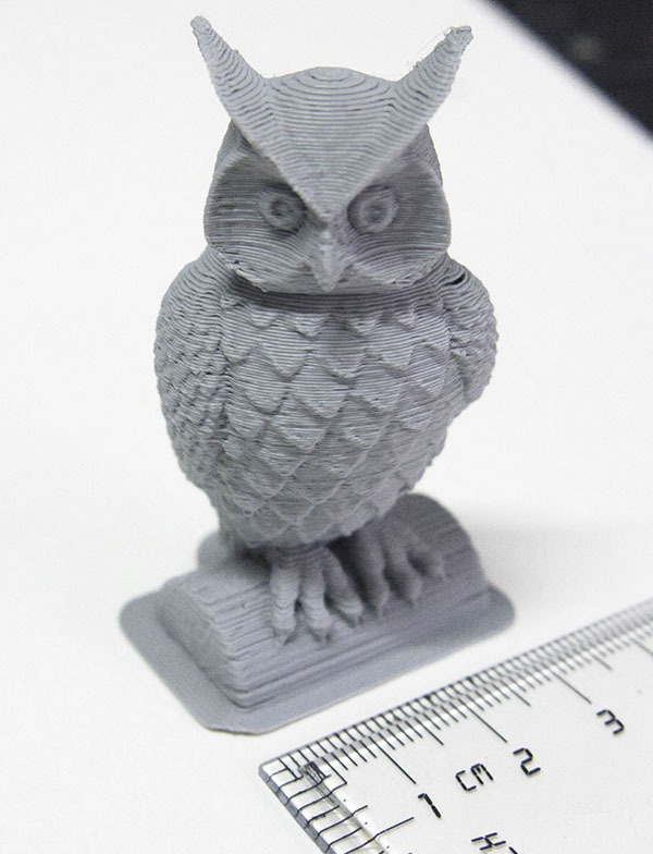

Нет. Знающие люди намекнули мне, что вообще «Дрова» вполне себе печатают со штатным обдувом. А как тогда быть с героическим построением воздуховодов и кожухов?
В общем, дальше был следующий эксперимент. Убираю весь «колхоз» и ставлю 40-миллиметровый вентилятор на штатное место. Только подключаю не к управляемому выходу, а напрямую на 12 вольт. Немного поднимаю температуру экструдера. И печатаю кубики.
Хорошо, печатаю 60-процентную сову. Подъем элементов все-таки был, но не такой страшный, как раньше, печатать вполне можно.
Самая большая проблема с этой совой: ее сложно сфотографировать.
Серого пластика у меня почти не осталось, стал печатать неокрашенным.
Теперь надо сделать нелегкий вывод. Получается, что я поторопился с переделкой обдува, потратил на это уйму времени и пластика. По-настоящему полезных действий было два — включение «на постоянку» родного вентилятора и пара экспериментов с температурой. Да, возможно, при высокой температуре в помещении будет не хватать обдува оребрения экструдера. Да, может быть, какие-то детали действительно потребуют усиленного обдува.
