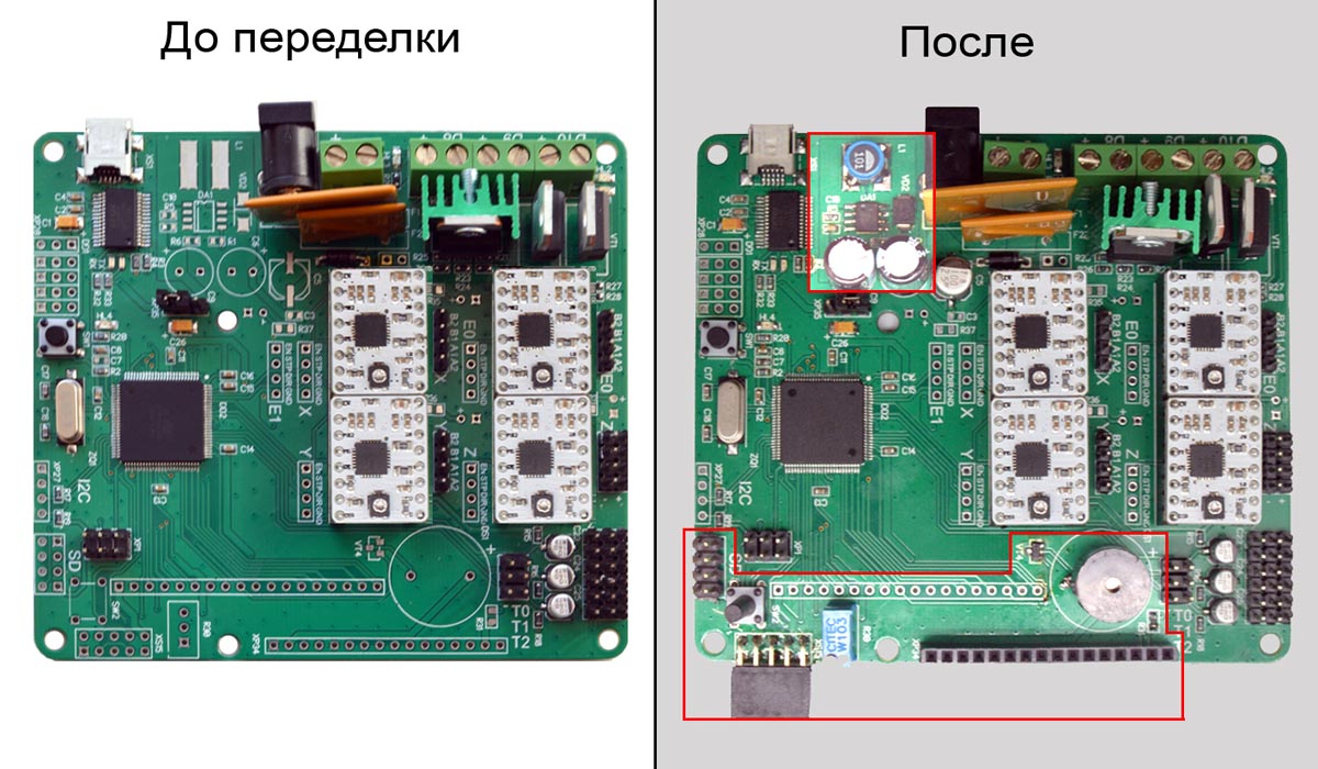

Часто внимательные пользователи указывают на неустановленные элементы. Причем в инструкции есть таблица с номиналами этих элементов. Зачем они?

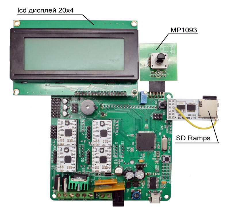

В этой статье мы расскажем о доработках платы Mastertronics, которые можно легко выполнить в домашних условиях. В результате ваш принтер получит дисплей (4 строки по 20 символов) и возможность автономной работы с SD-картой.
Компьютер в этой модификации будет нужен только для подготовки файла с G-кодом и записи его на SD-карту.

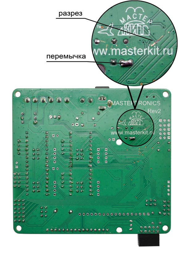

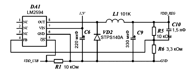

  1. В левой нижней части Mastertronics (см. Рис. 2а) не установлены элементы преобразователя напряжения 12 В –> 5 В. Он предназначен для автономного питания всей платы от внешнего источника 12 В (на случай отключения платы от USB разъема). Схема источника с номиналами электронных компонентов приведена на Рис. 3. Допаиваем неустановленные элементы и делаем небольшую доработку платы, показанную на Рис. 4.
  2. Для установки дисплея и валкодера необходимо припаять три разъема SD, XP34, XS15. Разъем SD – это два ряда по 4 штырька. Разъем XP34 – ряд из 16 гнезд. Разъем XS15 – угловой разъем из двух рядов по 10 гнезд.

Рис. 2.

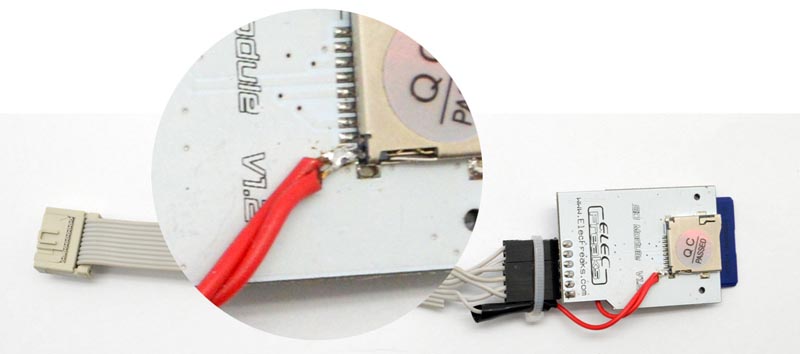

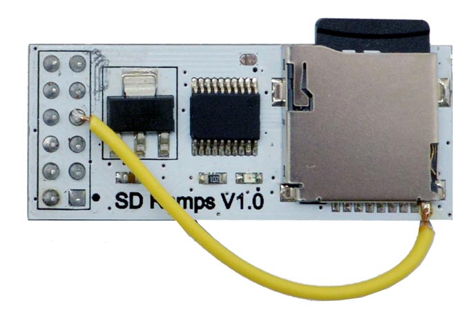

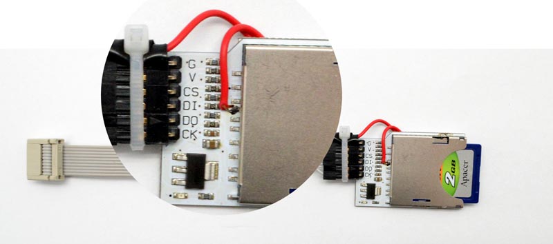

  1. К плате Mastertronics можно подключить два доступных шилда SD-карты: MP578 или 3D SD Ramps. В обоих случаях необходимо сделать небольшую доработку. Дело в том, что на этих шилдах не разведён сигнал присутствия карты. Это не очень удобно в работе. То есть, после того, как вы вставите карточку в разъем, Mastertronics продолжит показывать на дисплее строчку типа NO SD CARD, хотя и прочитает файлы на ней, и даже запустит их в работу. Поэтому делаем доработку, как показано на рисунках для MP578.
Незадокументированные возможности Mastertronics Незадокументированные возможности Mastertronics
а) б)
Рис. 5.
или для 3D SD Ramps

  1.  В качестве валкодера удобно использовать модуль MP1093.

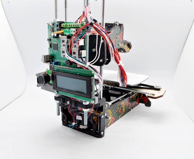

  2.  Теперь можно собирать всю конструкцию, как показано на Рис. 7.
  3. Для активации возможности работы с SD карточкой и дисплеем необходимо в прошивке в разделе Configuration.h раскомментировать (убрать двойной слэш в начале строки) следующие строки:
#define ULTRA_LCD //general LCD support, also 16x2
#define SDSUPPORT // Enable SD Card Support in Hardware Console
#define ULTIPANEL //the UltiPanel as on Thingiverse
#define LCD_FEEDBACK_FREQUENCY_HZ 1000 // this is the tone frequency the buzzer plays when on UI feedback. ie Screen Click
#define LCD_FEEDBACK_FREQUENCY_DURATION_MS 100 // the duration the buzzer plays the UI feedback sound. ie Screen Click
Рис. 7.
Всё, ваш 3D принтер может работать автономно! Во второй части будет описано подключение дисплея и SD карточки к 3D принтеру MC2 и система меню дисплея.

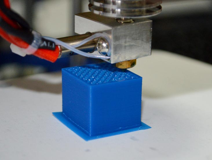

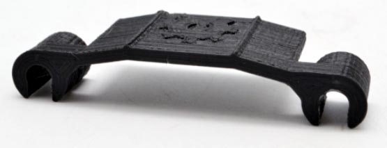

Принтер MC5 печатает файл, записанный на SD-карточку:
Это та деталь, которая печаталась в ролике:
Параметры печати:
  • Заполнение — 15%
  • Высота слоя 320 мкм (0.32 мм, для уменьшения времени печати)
  • Скорость 60 мм/с
  • PLA пластик Esun температура 210 град.

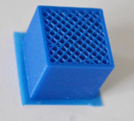

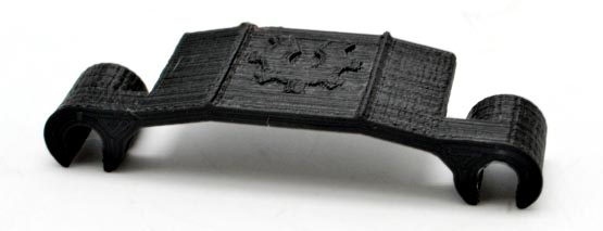

Тестовый кубик для проверки калибровки принтера. Данная модель есть в карточке всех принтеров с готовым G-code. Можно скачать и распечатать самостоятельно для проверки качества печати вашего принтера.
На фото кубик, напечатанный на принтере МС5:
Параметры печати:
  • Заполнение — 35%
  • Высота слоя — 150 мкм (0.15 мм)
  • PLA пластик Best Filament температура — 210 град.
  • Скорость 60 мм/с.
