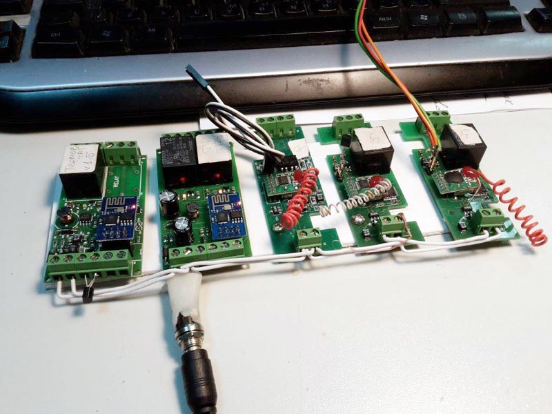

Итак, термостат, о котором пойдет речь на фотографии, крайний слева, одно реле и 1 датчик температуры.

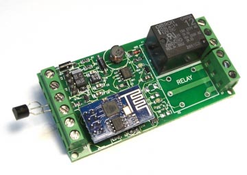

Wi-Fi-термостат MP3502, на базе ESP8266
Температура может регулироваться в пределах 1…99 градусов Цельсия, гистерезис (точность поддержания температуры) – 1…5 °С с шагом 1 градус. Питание постоянное – 12 В, потребляемый ток порядка 250 мА.

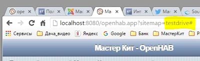

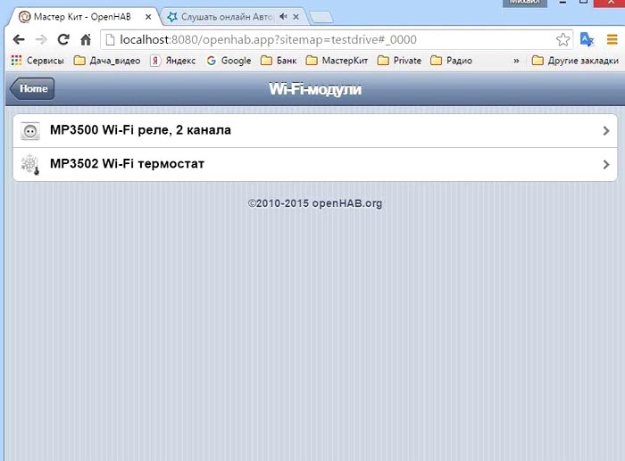

2. Интерфейс системы. Название конфигурации осталось прежним, поэтому и запускать ее будем так же. Наберите в командной строке браузера. (Предполагаем, что OpenHAB у вас установлен на этом же компьютере, иначе вместо localhost следует набрать IP-адрес сервера OpenHAB в вашей сети).
Работа Wi-Fi модулей Мастер Кит в системе управления домашней автоматизацией OpenHAB

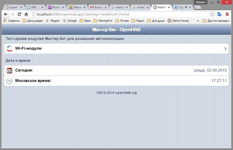

Главная страница не изменилась.
А вот на второй странице появился новый раздел MP3502 Wi-Fi термостат, при этом содержимое файла testdrive.sitemap я не трогал.

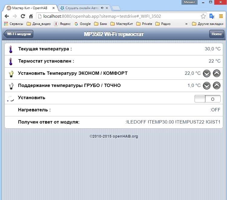

Все настройки сделаны в файле testdrive.Items, и сам экран управления термостатом выглядит так:

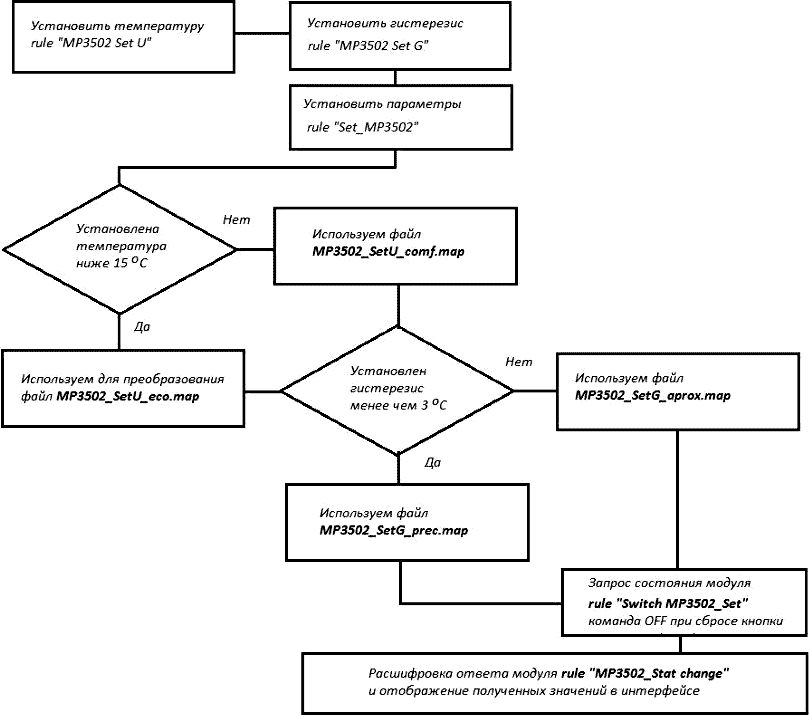

Назначение элементов станет понятнее, если вы посмотрите на алгоритм управления модулем и описание правил (Rules).

4. Правила. Testdrive.rules – в этом файле наиболее интересная и новая информация, связанная с управлением модулем термостата. Во-первых, я использовал новый для себя элемент управления с типом Dimmer, причем умышленно усек его возможности и свел их к двум функциям: при нажатии на стрелку вниз выставляется минимальное значение, на стрелку вверх – максимальное, и научился настраивать эти значения. Вот часть кода, который я старался снабдить понятными комментариями:
rule «MP3502 Set U»
when
Item MP3502_InputU received command
then
var Number percent = 22
// задаем значение температуры для старта
if(MP3502_InputU.state instanceof DecimalType) percent = MP3502_InputU.state as DecimalType //задаем тип переменной для отображения в элементе управления
if(receivedCommand==ON) percent = 22 //если нажата стрелка вверх ставим 22
if(receivedCommand==OFF) percent = 5 //если нажата стрелка вниз ставим 5
if(percent<1) percent = 5 //контроль выхода за допустимый диапазон — сколько не жми, все равно будет 5
if(percent>99) percent = 22 //...22
postUpdate(MP3502_InputU, percent); //отображаем установленное значение
end
