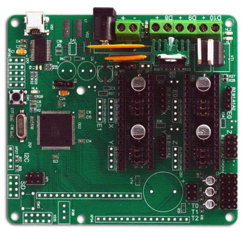

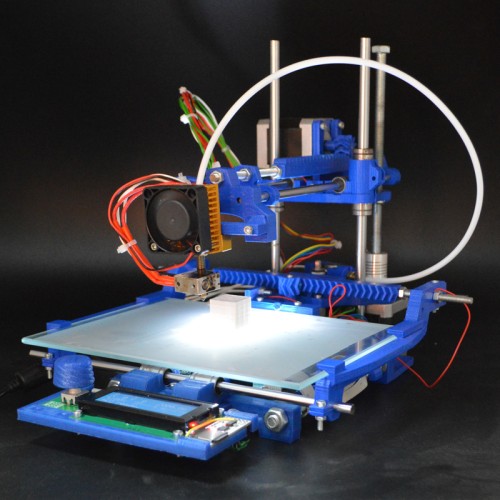

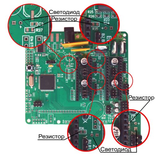

Подсветка детали
Для этого принтера, в отличие от MC5, можно добавить еще одну веселую фишку – подсветку печатаемой детали снизу, из под стола. Внимательно рассматриваем плату Mastertronics. Находим на ней 4 зоны, предназначенные для подключения ярких светодиодов. На фото они отмечены красными окружностями. Резисторы для светодиодов должны быть на 270 Ом. Впрочем, их возможно нужно будет подобрать для желаемой яркости горения светодиодов.
Незадокументированные возможности Mastertronics
Рис. 12.
Получается очень эффектно и удобно.

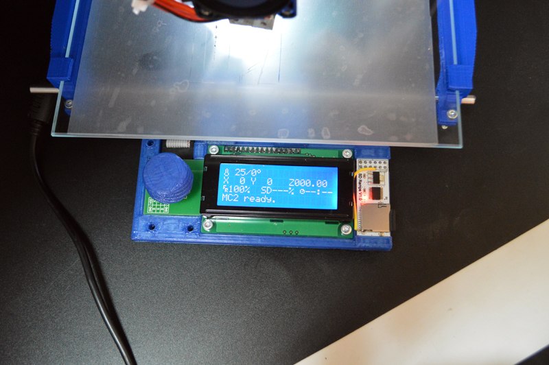

Подключение дисплея и кард холдера

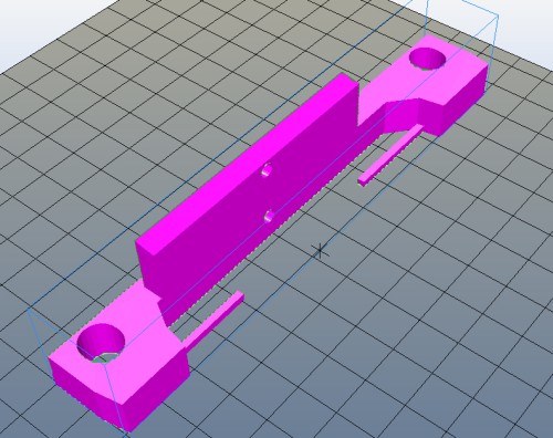

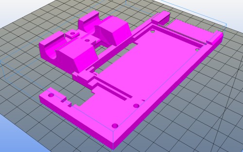

Здесь все очень просто. Схема точно такая как в первой части про MC5. Специально для 3D принтера MC2 были изменены пару деталей. 3D модели (stl-файлы) деталей можно скачать с нашего сайта и распечатать её на этом же принтере.
Незадокументированные возможности Mastertronics Незадокументированные возможности Mastertronics
Рис. 14.
К детали, показанной на среднем рисунке, прикрепляем SD-холдер, ЖК-дисплей и валкодер. Соединяем эти модули с платой Mastertronics. Перепрошиваем скачанной с сайта новой прошивкой, в которой уже активированы все функции новой конструкции. Включаем и радуемся.

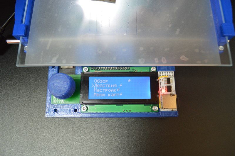

Русификация меню
Для желающих русифицировать меню: в прошивке marlin заложена возможность русификации меню. Открываем прошивку. Находим закладку language.h
В первых строчках скетча на этой закладке будет предложено выбрать язык отображения информации на экране ЖК.
// Languages
// 1 English
// 2 Polish
// 3 French
// 4 German
// 5 Spanish
// 6 Russian
// 7 Italian
// 8 Portuguese
// 9 Finnish
// 10 Aragonese
// 11 Dutch
#ifndef LANGUAGE_CHOICE
#define LANGUAGE_CHOICE 6 // Pick your language from the list above
#endif
Выбираем 6
Компилируем и загружаем скетч в Mastertronics.
Всё! Меню на русском языке.
