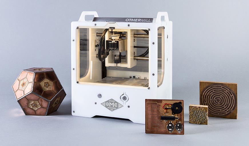

В продаже появилась версия 2 настольного фрезерного станка Othermill компании Other Machine, точности которого достаточно для выполнения широкого круга задач механообработки, включая изготовление двухсторонних печатных плат.
Настольный фрезерный станок делает печатные платы и корпуса Настольный фрезерный станок делает печатные платы и корпуса

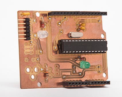

Станок может обрабатывать разнообразные материалы, включая латунь, алюминий, дерево и пластмассу. Для изготовления печатных плат рекомендуется использование фольгированного гетинакса (FR-1), а не стеклотекстолита (FR-4). С мелкими фрезами вполне можно сделать печатную плату под корпуса TSSOP и TQFP. Можно изготавливать также трафареты для паяльной пасты.

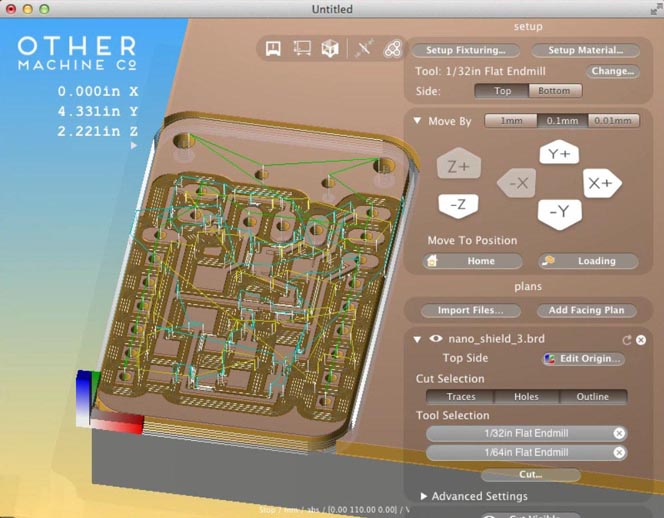

Программная оболочка Othermill.
С помощью бесплатного ПО можно импортировать свои проекты из хорошо знакомых популярных форматов: векторной графики (.svg), Eagle (.brd), Gerber и G-code. А в Интернете несложно найти и бесплатно скачать миллионны конструкций в формате .svg.

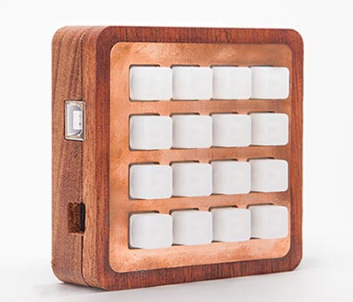

Проект деревянного корпуса
для клавиатуры 4 × 4.
