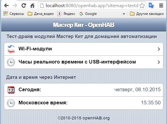

В .sitemap я ничего делать не стал, в конфигурации .cfg также. Дополнения появились только в файлах testdrive.items и testdrive.rules
Экран тестовой конфигурации стал выглядеть так:

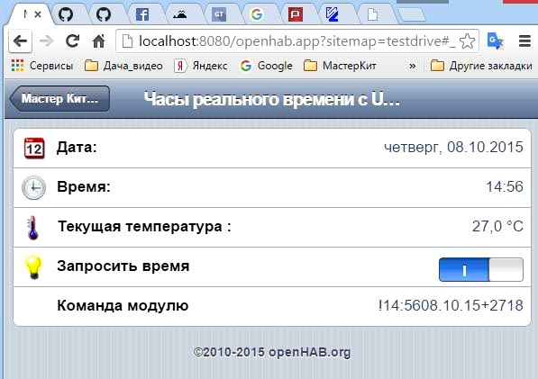

И если войти в раздел «Часы реального времени», то картинка такая:

В .items я добавил несколько строк, которые создали мне в интерфейсе новую группу для часов и несколько элементов:
Group RTC (All) //Создаем страницу для часов реального времени MK8900
DateTime Date_RTC «Дата: [%1$tA, %1$td.%1$tm.%1$tY]» (RTC)
DateTime Time_RTC «Время: [%tR]» (RTC)
Number MK8900_T «Текущая температура: [ %.1f °C]» (RTC)
Switch Get_Time «Запросить время» (RTC)
String Serial_string «Команда/ответ модуля: [%s]» (RTC) { serial=«COM5» }
Вот эта сложная строка: «Дата: [%1$tA, %1$td.%1$tm.%1$tY]» всего лишь задает формат вывода даты: День недели, день.месяц.год. А эта: «Время: [%tR]» выводит время. Самые внимательные заметят, что время, полученное через Интернет, выводится по-другому: «Московское время: [%tT]». Я специально заменил букву Т на R в формате в выражении [%tR], поскольку «Т» – выводит на экран секунды, а «R» формирует вывод без секунд. Мне это и нужно, так как модуль MK8900 не выдает информации о секундах.
В остальном обычные элементы, но обратите внимание у Serial_string появилась настройка биндинга { serial=”COM5” }. Оказалось, что этого достаточно, чтобы обмен через USB заработал. Именно этот строчный элемент будет передавать команды модулю и получать от него ответ. Его можно не показывать в интерфейсе, но я оставил для наглядности процесса обмена информацией с часами. Значения всех остальных полей заполняются (обновляются) в результате работы Правил (Rules).
