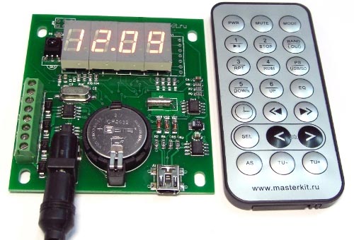

В Мастер Кит пришел вопрос, нет ли какого устройства для плавного включения и выключения освещения в курятнике в зимний период? Оказывается, если просто выключить свет, то куры останутся ночевать (и гадить) там где стояли, потому что в темноте они видят очень плохо и не находят своего привычного места. Стал изучать тему и наткнулся на такую статью о дачной жизни. Оказывается, кроме искусственного заката им в зимний период еще нужен продленный световой день, а меняя цветовую гамму, можно управлять настроением, самочувствием, ростом молодняка. Постоянно держать свет включенным (благо лампочки энергосберегающие) тоже нельзя. Если автор не «кошмарит», то задача с освещением вполне серьезная. Взялись…
Вспомнились Часы реального времени с управлением нагрузками по 4-м каналам – MP350. Делали его для управления поливом огорода по расписанию. Потом написали еще одну прошивку для управления светодиодными лентами. И именно с этой прошивкой наше устройство хорошо подойдет для птичьего «умного дома».

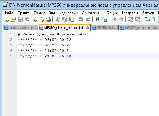

Расписание удобнее редактировать на компьютере в любом текстовом редакторе, например, NotePad. Файл представляет себой набор строк со значениями времени и команды, которую надо выполнить в этот момент. Он текстовый, но сохранить его необходимо с расширением .shd.

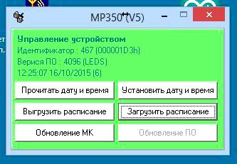

Далее с помощью простой бесплатной программы расписание записывается в модуль.
Умный дом для Курочки Рябы
Кроме этого программа позволяет правильно установить часы и обновить прошивку, или заменить ее на летний вариант – автополив огорода. То есть, устройство у рачительного хозяина будет работать и зимой и летом.

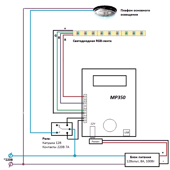

Схема подключений простая:

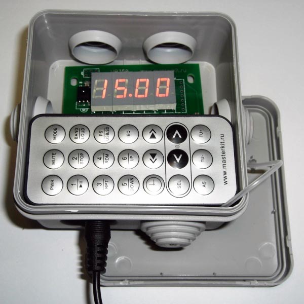

Блок питания и светодиодную ленту приобрести несложно. Их часто продают в магазинах с электротоварами, или закажите в Китае. Мощность ленты 11 Вт на 1 метр. Именно у этой ленты есть дополнительный белый светодиод, который удобно использовать для основного освещения. Для катушки (обычно это 5 метров) потребуется блок питания с мощностью не менее 50-70 Вт. Реле подойдет практически любое с катушкой на 12 В и контактами с допустимым напряжением 220 В и током 2-5 А. Этого достаточно для освещения обычного курятника. Устройство весьма компактно и легко уместится в монтажной коробке (не забудьте приобрести в электротоварах). Она же защитит устройство от влаги, и в ней можно хранить пульт, чтобы он не потерялся.

Установите в расписании на нужное время выключение 4-го канала с реле «Основное освещение» На это же время назначьте «Закат» для Настройки 1. В файл с расписанием надо внести такие строки:
**/**/** * 06:00:00 12
**/**/** * 06:30:00 2
**/**/** * 21:00:00 1
**/**/** * 21:00:00 18
Данные строки обозначают следующее:
  • В любой день, любого месяца, любого года, по всем дням недели в 06 часов ровно начнется Рассвет (команда 12 запускает «рассвет» для «Настройки 1»).
  • Так же… в 6:30 включится основное освещение (команда 2 включает канал реле).
  • В 21:00 выключается основное освещение (команда 1) и начинается плавный «закат» (команда 18 – «закат» для «Настройки 1»).
Полное описание команд и возможностей есть на сайте.
