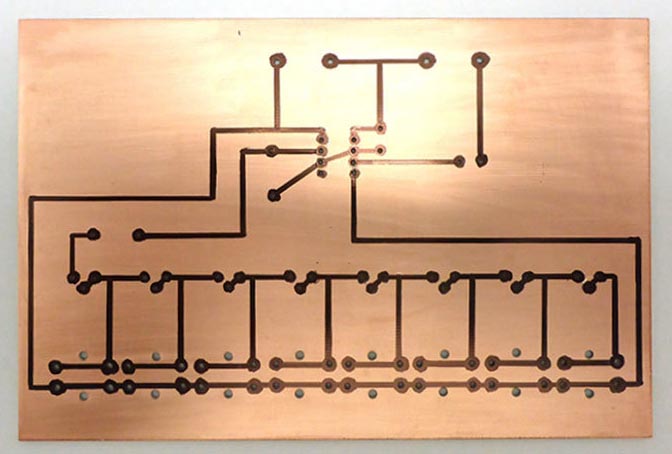

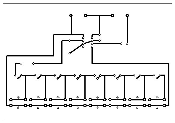

Схема-шаблон расположения токоведущих проводников печатной платы (вид со стороны фольги):

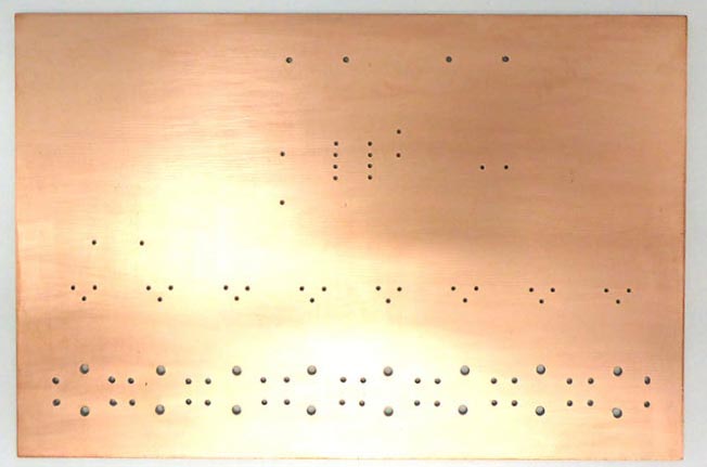

Подготовка печатной платы к травлению
Зачищаем плату со стороны слоя меди мелкозернистой наждачной бумагой (в крайнем случае, подойдёт грубый чернильный ластик) и обезжириваем спиртом или бензином;
Прикладываем шаблон к печатной плате и сверлим в необходимых точках отверстия;
Наносим маркером рисунок проводников и площадок для пайки деталей, ориентируясь на монтажную схему и просверленные отверстия, стараясь не слишком сильно «заляпать» руками фольгу (поэтому желательно работать в нитяных перчатках). В случае ошибок маркер легко смывается спиртовыми растворами. Размеры контактных площадок под выводы деталей можно сделать побольше (там, где позволяет место).
Удобно наносить рисунки при помощи линейки, в два слоя. После нанесения рисунков надо дать плате просохнуть около 10 минут, затем осмотреть плату и исправить возможные ошибки: дорисовать там, где слой получился тонкий, и проскрести шилом или толстой иглой места ошибочного слияния дорожек или контактных площадок.

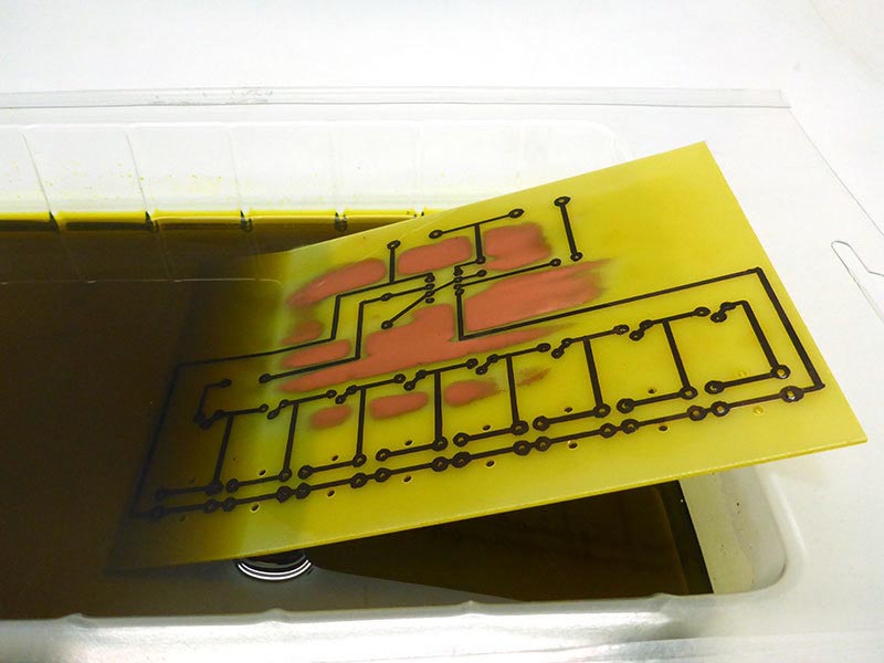

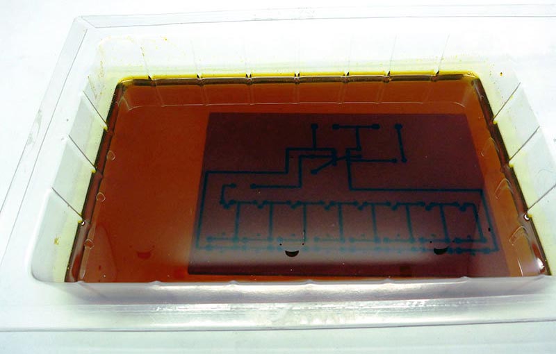

Травление платы

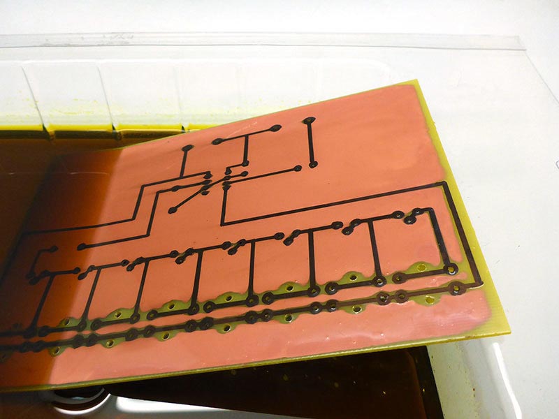

  • Заливаем в ёмкость раствор хлорного железа;
  • аккуратно помещаем плату фольгой вверх в раствор таким образом, чтобы раствор с запасом 5-7 мм покрывал всю плату;

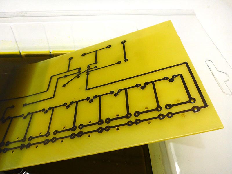

  • длительность процесса зависит от температуры и концентрации раствора и занимает от 10 до 30 минут. Желательно для уменьшения времени травления покачивать блистер, чтобы раствор перемешивался и был свежим в местах контакта с фольгой;
  • визуально наблюдаем за процессом травления: сначала начинают стравливаться участки фольги на краях платы и возле просверленных отверстий за счет того, что раствор в этих местах контактирует с фольгой не только на плоскости, но и на срезе фольги;
  • когда вся лишняя фольга стравится, аккуратно сливаем раствор в емкость для последующего использования или утилизации;

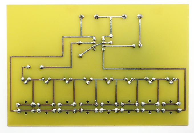

Лужение проводников платы (необязательный, но желательный процесс)
  • Покрываем проводники платы слоем спиртоканифольного флюса (СКФ) или нейтрального флюса ЛТИ-120;
  • лужение производится хорошо прогретым паяльником с плоским жалом;
  • погружаем жало паяльника в канифоль, затем берём на него немного припоя и прикладываем жало к дорожке;
  • держим жало несколько секунд – так, чтобы припой начал стекать с жала и растекаться по прогретому проводнику, и медленно продвигаем жало вдоль проводника, при этом припой должен тянуться за жалом и покрывать дорожку. Не надо втирать припой в дорожку: он растекается по ней сам, если дорожка достаточно прогрета. Скорость движения жала подбирается опытным путем.
  • Не следует держать жало паяльника на одном и том же участке платы дольше нескольких секунд: в противном случае медный проводник может отклеиться от платы;
  • отверстия должны оставаться свободными от припоя. Если припой закрыл отверстие, надо очистить жало паяльника, окунуть его в канифоль и приложить жало к такому отверстию;
  • подобным образом надо облудить все дорожки на плате.
Проверяем, правильно ли получились дорожки. Если ошибки все же есть, их можно исправить, перерезав ненужные дорожки острым ножом или напаяв вместо отсутствующих кусочки провода.

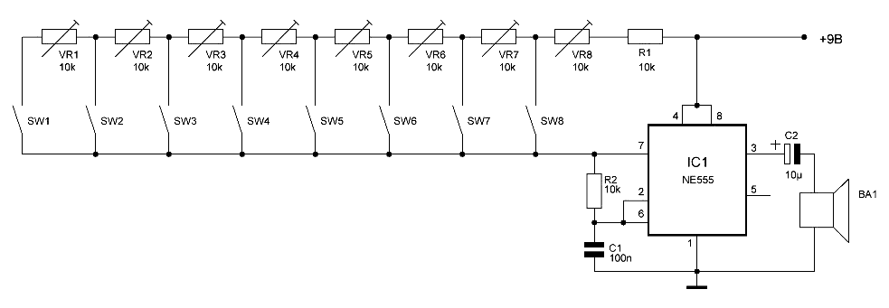

Описание работы схемы
Рассмотрим схему нашей конструкции.
Схема построена на базе известной микросхемы NE555. Микросхема включена по классической схеме генератора, частота которого определяется ёмкостью С1 и сопротивлением между выводом «2» микросхемы и «+» питания. При нажатии кнопок SW1…SW8 в частотозадающую цепь микросхемы включаются разные подстроечные сопротивления – соответственно, динамик BA1 издаёт звуки различной тональности. В результате даже на таком элементарном музыкальном инструменте можно исполнить многие простые мелодии.
Настройка инструмента производится подстроечными резисторами VR1…VR8.
Схема электрическая принципиальная:

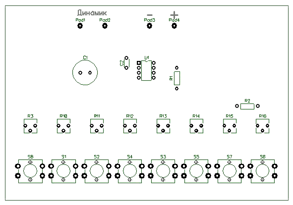

Монтажная схема (вид со стороны деталей):

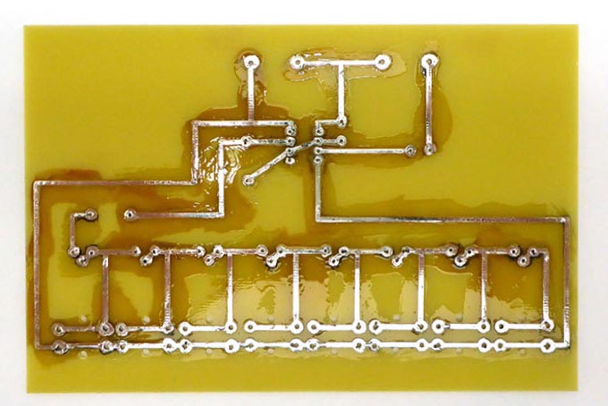

  • устанавливаем на плату все компоненты, ориентируясь на список и монтажную схему;
  • обращаем внимание на правильную ориентацию микросхемы (ключ в виде полукруглой выемки в верхней части микросхемы должен быть ориентирован так, как указано на монтажной схеме) и электролитического конденсатора (минусовой вывод отмечен на его корпусе серой полосой и знаком «-»; на монтажной же схеме указан вывод «+» конденсатора);
  • чтобы детали не выпадали из печатной платы, загнём их выводы со стороны токоведущих дорожек;
  • обрезаем выводы компонентов. В идеале вывод не должен выступать более чем на 2-3 мм от оси отверстия.
  • припаиваем все выводы;
  • проверяем качество пайки: отсутствие непропаяных выводов и паразитных замыканий, при необходимости устраняем замеченные ошибки.

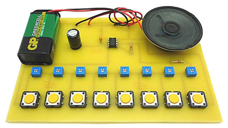

Включение и настройка
Подключаем к схеме динамическую головку и батарею типа «Крона». Если плата изготовлена верно, и пайка произведена безошибочно, то при нажатии на каждую из кнопок динамик должен воспроизводить звук. Теперь осталось настроить подстроечными резисторами VR1-VR8 тональность звучания каждой из восьми кнопок, ориентируясь на настоящее пианино или синтезатор (можно установить на телефон или планшет соответствующую программу) или собственный слух.
Настройку следует начинать с резистора VR8. Он соответствует самому высокому тону. Нажимаем кнопку SW8 и вращаем тонкой отверткой резистор VR8. Звук из динамика должен соответствовать какой-нибудь ноте второй октавы, например До. Следующая нота должна быть полутоном ниже – Си первой октавы. Нажимаем кнопку SW7 и вращаем резистор SW7, следующая нота – ниже на тон, и так далее с каждой кнопкой. После настройки всех восьми нот получится полная октава.
Теперь можно насладиться результатом работы и попробовать сыграть несколько простых мелодий!

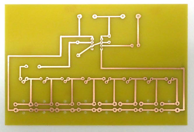

1. Зачищенная плата с отверстиями.
2. Плата с нанесенным фломастером рисунком проводников.

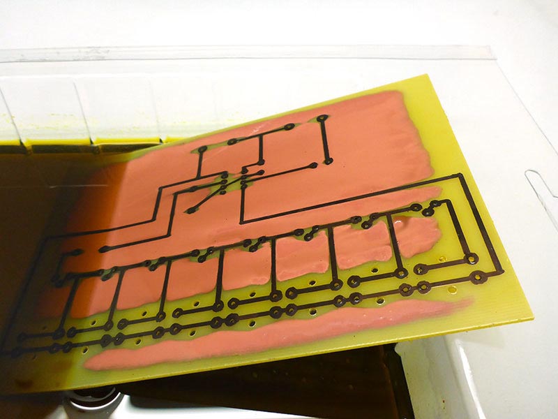

3. Плата в блистере с раствором хлорного железа сразу после погружения. Температура раствора около 45 градусов.

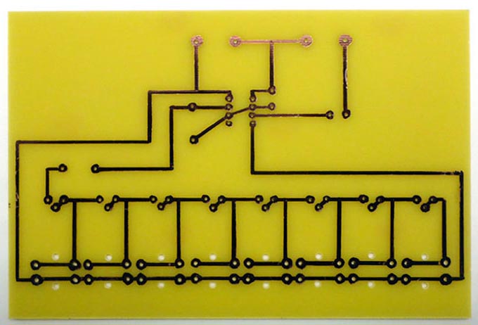

4. Начало процесса травления — первыми подтравливаются края платы и плата вокруг отверстий (примерно через 5 мин.).
5. Продолжение процесса — примерно через 10 мин. Не забываем покачивать блистер для ускорения травления.
6. Травление почти закончено, остались небольшие участки с тонким слоем фольги. Примерно через 15 мин.
7. Травление закончено. Примерно через 20 мин.

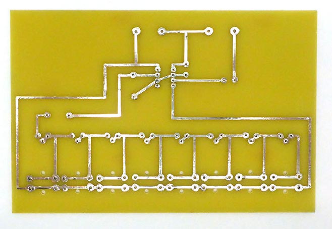

10. На проводники нанесен флюс, после чего они облужены.
11. Проводники облужены, флюс отмыт. Плата готова к установке и пайке компонентов.
12. Вид со стороны пайки после установки компонентов.
13. Устройство собрано.

  • Ну что сказать, статья полезная, может кому и пригодится. Дело в том, что нынешнее поколение "радиолюбителей" занимаются в основном кнопко- тыканьем". В своё время я прошел через всё описанное в статье и пришел к своему мнению. А два года назад делал ЦАП на ТДА1543А, так дорожки даже для ДИР9001 гравировал вручную под бинокуляром (а у неё с каждого бока на длине 10 мм 15 выводов! Потому что мне легче и удобнее делать так, чем применять ЛУТ или др. технологии. А молодёжь необходимо заинтересовывать, в том числе и тем, о чем статья.
  • Очень полезная статья ... в плане познания и личного опыта ... когда такой кусок текстолита дотравится ... под дорожками , писанными маркером , уже нечего будет ловить ... и вы получите найценнейший личный опыт :D ...
  • Ты не прав... Размер платы не имеет значения, если объём и концентрация раствора нормальные. Да и маркеры разные бывают :) Я , правда, ЛУТю, а маркер только для мелких дефектов, но заметил, что у перманентных качество дорожки напрямую зависит от цены...
  • вчера дал ссылку на эту статью своему радиолюбителю, он обещал посмотреть, может и сделаем , как первый блин:) Можете счесть за придирку-размер платы надо уменьшить в три раза. Считаю, надо с самого начала приучать разумно использовать материал.
  • Не согласен с одним - плату помещают в раствор фольгой вниз, а не вверх.
  • Я прав ... пока дотравливаешь подобные неоднородности ... основным дорожкам приходит финиш даже под нитрой ... с этим сталкивались все кто травит ... это зачастую было связано с включениями золота в медь ... чем меньше пустых плошадей тем качественней плата ... [url]http://www.rlocman.ru/i/Image/2015/10/22/Handmade_10.jpg[/url]
  • Послушай vishz, он правильно сказал, если фольгой вниз, то граница травления почти перпендикулярна плате, да и перемешивать не нужно... Я приклеиваю двухсторонним скотчем к пенопласту и в плавание... Ну а насчёт "неоднородностей", то что ты показал, это не то, это простой недотрав, а вот когда кругляки с чёткими краями... так они и на маленькой платке бывают, их не надо дотравливать, удалить механически и всё. В ЛУТе ещё бывают следы от подложки, это хуже, но на среднем этапе и их можно поскоблить... Другое дело экономия текстолита... Для музыкальной клавы она вредна, а вот закрасить неиспользуемые поверхности полигонами - это правильно, можно и на массу посадить, тогда раствор проживёт гораздо дольше, да и раствор давно нужно сменить на персульфат амония, гораздо меньше грязи,, а качество не хуже...
  • Для начинающих статья думаю будет познавательна. Да конечно, медь тяжелей раствора и падает вниз. Но для начинающих нужно пояснить, что в случае помещения платы фольгой вниз, плата должна плавать на поверхности раствора хлорного железа либо за счёт поверхностного натяжения, когда аккуратно кладется на поверхность раствора, пока сухая. Или скотчем приклеиваем к ней сверху деревяшку, хорошая мысль с пенопластом. В дальнейшем, если сие хобби затянет, можно изготовить вертикальную кювету из двух листов оргстекла залить в неё раствор и плату подвесить вертикально, достоинство - сквозь стенку кюветы сразу видно на какой стадии процесс травления, не зависают пузырьки воздуха (когда плата кладется плавать на растворе, бывает остаются пузыри воздуха и их сразу не видно) мешающие травлению. К кювете приклеить микродвигатель с эксцентричным грузом, при подаче на микро двигатель небольшого напряжения от блока питания, за счет вибрации кюветы раствор лучше перемешивается и процесс травления ускоряется. По поводу маркера для начала пойдет, но подтравление неизбежно. Когда-то для рисования использовал клей БФ-2 подкрашенный пастой из стержня для шариковой ручки и немного разбавленным спиртом (БФ-2 для склейки цветных металлов и температурный коэффициент расширения близок к меди, не отлетал даже в кипящем растворе медного купороса и соли), а наконечником была спиленная медицинская игла, сейчас конечно это анахронизм, да и клей БФ-2 в продаже не найти. ЛУТ по своему хорош, но много мороки с подбором бумаги и режимов проглажки утюгом и т.п. Но качество неизмеримо выше, любого ручного рисования. Тем не менее попробовав пленочный фоторезист с ультрафиолетовыми лампами "для детектора купюр" я понял , что к ЛУТ уже нет возврата, хотя есть свои проблемы и тонкости в технологии (наклейка без пузырьков, получение качественной, с высокой плотностью чёрного маски).
  • mocart, 100% поддерживаю по п.7. Десятки раз убеждался в этом уже давным-давно. Serg_H, также в молодости рисовал , а еще лаком с пастой. Только не иглой, а райсфедером тоненьким или вытянутым кончиком стерженька шар. ручки. По поводу встряхивания платы: вполне подходит вибратор от сотика. Который таблеткой- трясется уже от 6 вольт, а моторчиком- от 7 в.
