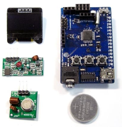

Фактически это специализированная плата Ардуино на ATmega 328P, 8 МГц, заточенная под эксперименты с передачей данных по радиоканалу – либо бюджетному 433 МГц, либо «продвинутому» 2.4 ГГц. Подкупило наличие небольшого, но графического экрана и возможность визуализировать процессы. Изучение начал с простого — управления радиорозетками.
Сам модуль размером со спичечный коробок, в комплекте дополнительно приемник и передатчик на 433 МГц с амплитудной модуляцией (ASK), литиевая батарейка.

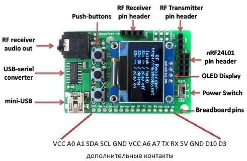

Чтобы заработал приемник 433 необходимо питание 5 В от USB. Также есть разъем для установки радиомодуля nRF24L01 (приобретается отдельно) и ряд свободных и служебных ног микроконтроллера, выведенных на край платы. Назначение на рисунке.

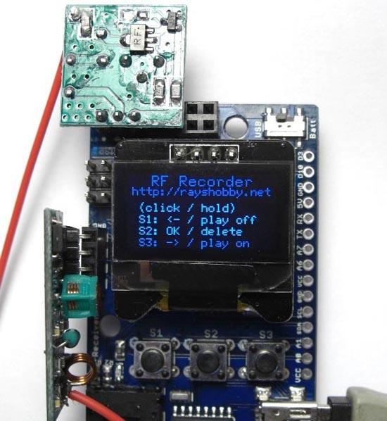

После включения первый экран выглядит так:
Тысяча первый способ управления радиорозетками

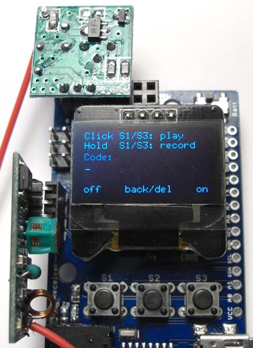

Подкупают заботливо описанные функции каждой кнопки модуля, не забудешь.
Различается длина нажатия на кнопки. Клик и удержание (длинное нажатие).

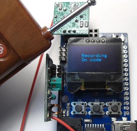

Я кликнул «ОК» и попал в рабочее меню, где с помощью длинных нажатий на кнопки S1 или S2 можно записать коды кнопок включения и выключения. А короткими кликами потом можно управлять. На экране также есть подсказка. Зажимаю S3 и попадаю в режим записи кнопки включения.

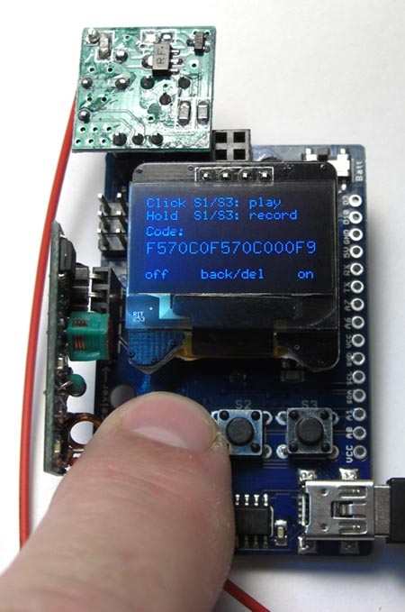

Записываю код кнопки, подношу брелок (пульт тоже есть в моем комплекте), нажимаю…

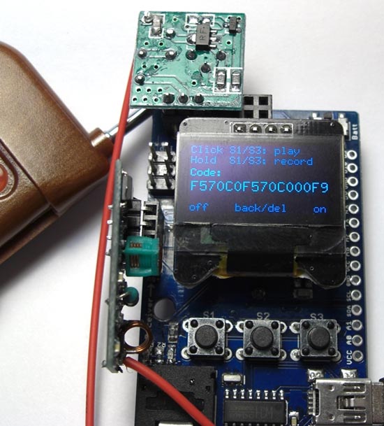

Код считался и на экране выглядит вот так:

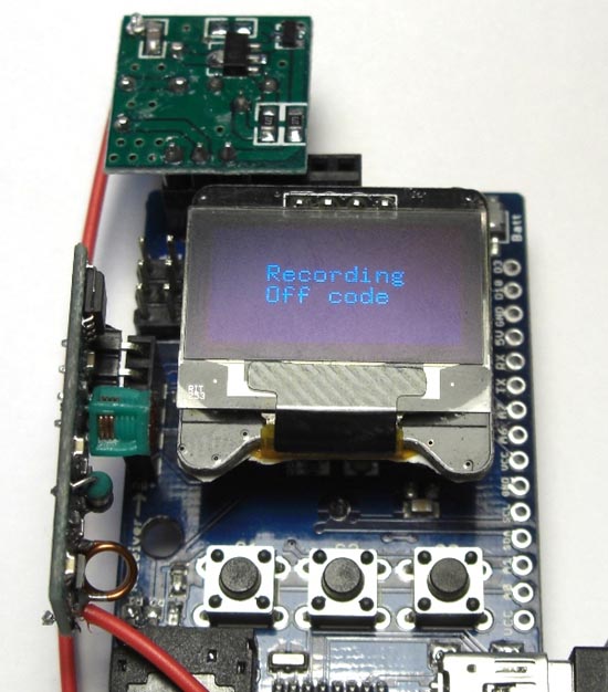

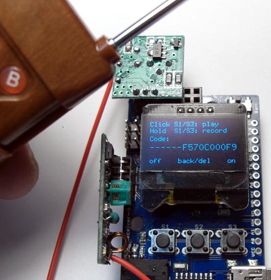

Теперь запишем код кнопки выключения и нажимаем левую кнопку платы.
Код выключения пишется «поверх» кода включения, и суммарная командная строка становится такой:
Остается теперь короткими нажатиями на кнопки включать и выключать радиорозетку с модуля RFToy.
Да, проверяю — работает!

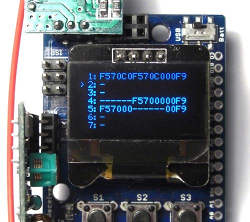

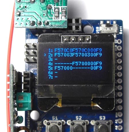

Далее можно заполнить все ячейки памяти модуля. Нажимаем «ОК» выбираем свободную ячейку и повторяем запись.
Ниже видно, как заполняются ячейки. Вторая строка относится к соседней кнопке пульта.
Теперь, переключаясь между строками, можно выбирать необходимый канал управления.
Интересно, на строках 3 и 4 команды включения и выключения записаны по отдельности. Явно в конце строки у нас пишется адрес устройства, а код кнопки пишется то в первые шесть знакомест, то во вторые.
