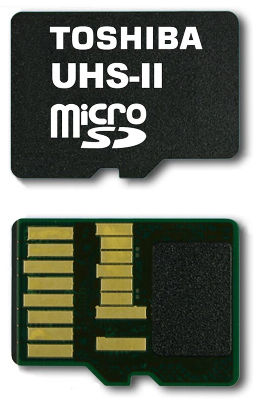

Наряду с наращиванием емкости NAND-технологий, производители памяти работают над увеличением быстродействия карт microSD в сочетании с созданием новых аппаратных и программных стратегий. Важная роль здесь принадлежит интерфейсу. Новый высокоскоростной интерфейс (UHS-II – ultra-high-speed) получил второй ряд выводов, уходящих во внешний мир, а новая файловая система поддерживает микро карты XSDHC или SDXC намного большего объема – от 32 ГБ до 2 ТБ. У новейших ультравысокоскоростных карт второго поколения, в которых используется этот интерфейс, значительно увеличены скорости записи и чтения – 312 Мбит/c против 104 Мбит/c у карт предыдущего поколения.
Взгляд на карты microSD будущего: скорость, емкость, надежность
Карта microSD с интерфейсом
UHS-II компании Toshiba.

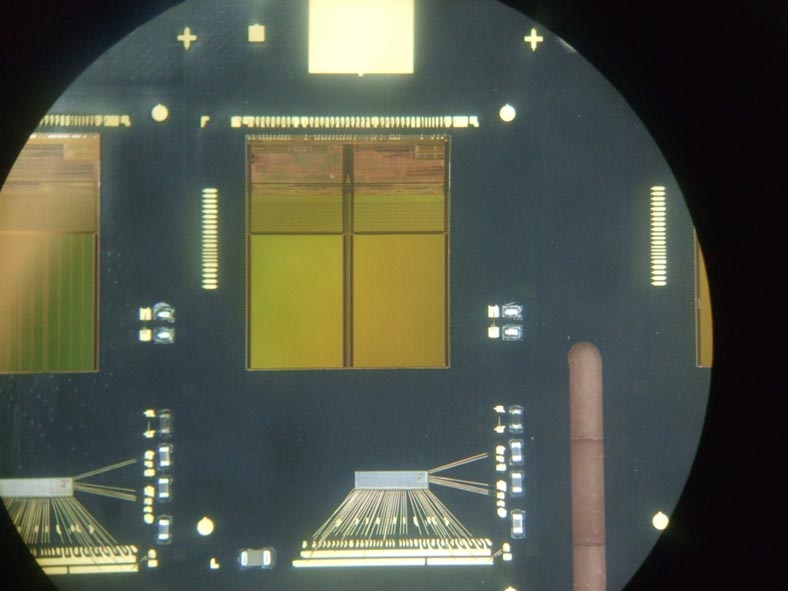

Рентгенограмма прямоугольной карты microSDHC/SDXC емкостью 32 ГБ
компании Kingston, сделанная в процессе поверхностного монтажа на общей
плате до разделения и обрезки. Два знака «+» вверху отмечают углы карты;
справа видны элементы другой карты. Большой золотистый прямоугольник,
разделенный на четыре области – это NAND флеш, а небольшой
серебристый прямоугольник ниже – контроллер. Проводники из золотой
проволоки уходят во внутренние слои. (Фото Kingston Technology).
