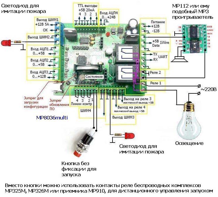

Органы управления и индикации диорамы
//ВХОД1 – кнопка «пуск»
//РЕЛЕ1 – выход «свет»
//РЕЛЕ2 – выход «звуковое сопровождение»
//ШИМ2 – выход «светодиод1»
//ШИМ3 – выход «светодиод2»
//ВЫХОД1 — таймер

Схема подключения.
