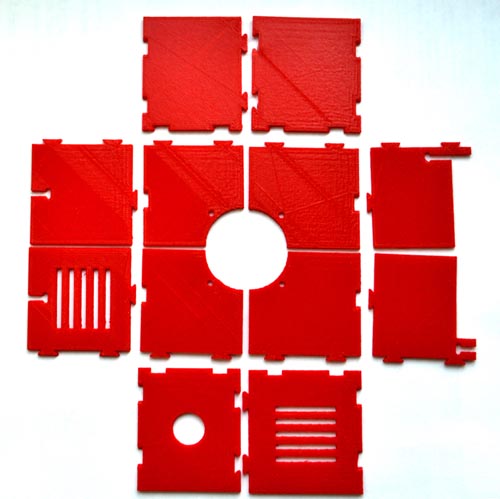

Теперь из этих же STL-файлов сделаем ещё один корпус, но на 3D принтере. На видео я печатал детали на 3D принтере MC3 Stealth.
Получилось вот что:
3D фрезер? Нет 3D принтер
Рисунок 1.
Мне не понравилось. И поэтому я перерисовал эти файлы.

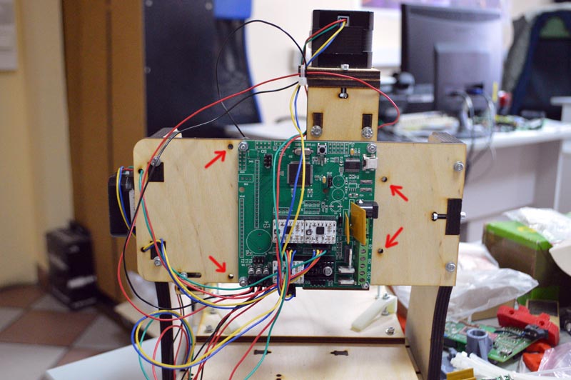

Корпус очень легко собирается на защелках. Дополнительно скрепляется вентилятором. В сборе он выглядит как на Рисунке 2.
Рисунок 2.

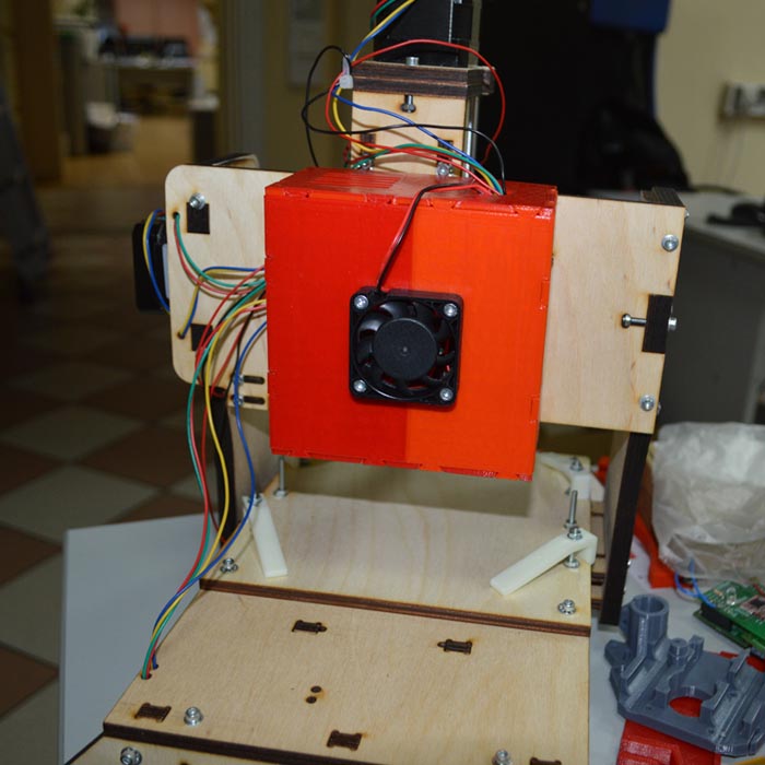

На задней панели 3D фрезера предусмотрены отверстия для крепления корпуса. На Рисунке 3 они отмечены красными стрелками.
Рисунок 3.

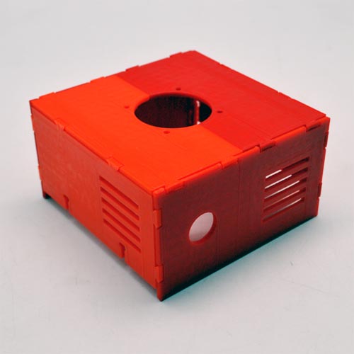

Это вид в сборе и закрепленного корпуса. С дополнительным вентилятором охлаждения.
Рисунок 4.
В заключение хочется сказать, что корпуса, сделанные на фрезере и на 3D-принтере, ничем не отличаются. Разве что в скорости изготовления. На фрезере это получается на порядок быстрее.
