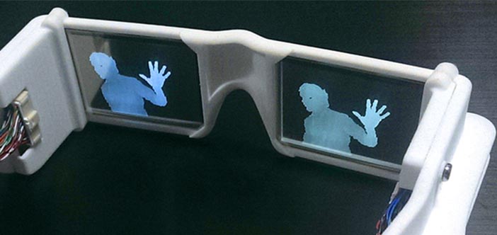

В зависимости от потребностей пользователя, очки Smart Specs
могут показывать изображение в естественных цветах или
упрощенное изображение высокой контрастности
(на фотографии выше).

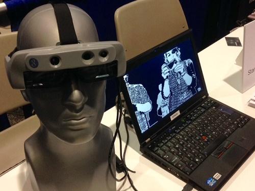

В очках дополненной реальности используется цветная камера в тандеме с инфракрасной камерой, структурирующей свет по глубине, изображения с которых затем подвергаются программной обработке для увеличения. Цветная камера распознает особенности поверхности, такие как тени и текстуры, в то время как камера для определения глубины изолирует близлежащие объекты, чтобы сделать их более различимыми на окружающем фоне. Для полностью зрячего человека Smart Specs создает бесцветную версию мира, где близкие объекты представляются очень яркими.
В Smart Specs объединены средства анализа жестов Intel Realsense и 3D датчик движения Kinect для формирования и распознавания изображений. Дисплей Epson Moverio BT-200 проецирует черно-белые изображения различного уровня различимости для отображения ближних и удаленных объектов, а также контуров и оттенков. Очки предназначены, в первую очередь, для использования в условиях низкой освещенности или в помещении; их поле зрения составляет 22 градуса – это все равно, что смотреть телевизор с расстояния порядка двух метров.

Один из первых экспериментальных прототипов «умных очков».
VA-ST разработала полупрозрачный дисплей, который улучшает зрительный контакт, а также позволяет пользователям переключать очки между дневным режимом лупы для распознавания близлежащих предметов и лиц и режимом навигатора для обнаружения препятствий в условиях низкой освещенности. Кнопка паузы позволяет удерживать изображение, чтобы пользователь смог увеличить его и исследовать детали.
Пока очки подключены к большой аккумуляторной батарее размером с плечевую сумку, заряда которой хватает на 8 часов, однако Хикс надеется уменьшить ее к началу массового производства. К питанию и средствам связи Smart Specs должны подключаться проводами, поскольку для малой задержки изображения требуется скорость, которую не в состоянии обеспечить Wi-Fi и Bluetooth.
