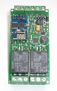

Назначение устройств будет понятно, надеюсь, из названия. С помощью первого можно управлять двумя электроприборами (нагревателями, освещением, насосами, воротами, поливом, сиреной и т.д...) Как видите, на плате размещены два, достаточно мощных электромагнитных реле:
MP3506 — Интернет реле, 2 канала

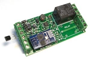

Второе, MP3504 — Интернет реле + термометр
Это устройство позволяет подключить только один электроприбор, но при этом получать информацию о температуре на «объекте». Оба устройства собраны на одной и той же плате и питаются от 12 В постоянного тока. Реле позволяют коммутировать нагрузку до 7 А. Но, если вы хотите управлять обогревателем, то лучше это делать через дополнительный контактор. В качестве датчика температуры используется все тот же DS18B20, хотите в обычном корпусе, хотите в герметичном.

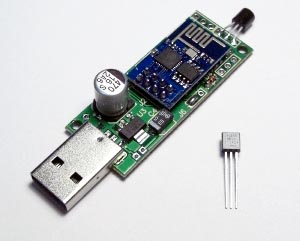

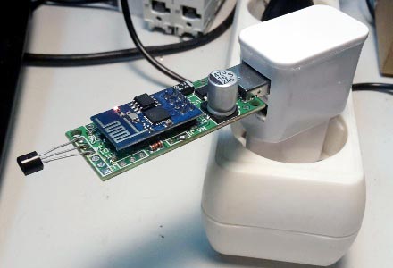

Третье устройство отличается компактностью и питается от 5 В через наистандартнейший разъем USB.

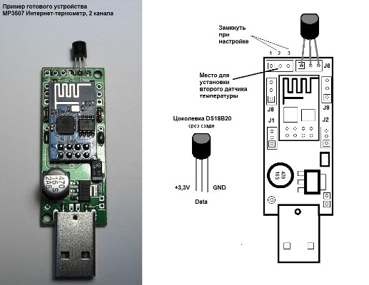

Это MP3507 Интернет-термометр, 2 канала.

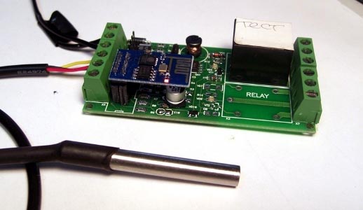

Зачем два канала? Пример прост — один измеряет температуру в доме, второй на улице. В комплект входят 2 датчика, но для уличного хорошо подойдет датчик в герметичном исполнении. На фотографии герметичный датчик вместе с модулем MP3504. Но и с модулем MP3507 он также совместим.
Наличие USB разъема для питания позволяет подключать модуль к любой USB-зарядке, что очень удобно.

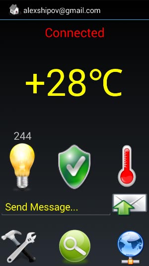

После того как более-менее описана сторона железа, необходимо рассказать о приложении, которое управляет им. Мастер Кит предлагает бесплатное приложение для каждого из описанных модулей, которое, скорее, напоминает демоверсию для показа возможностей модуля, чем суперуниверсальный инструмент управления домом на расстоянии. Но система команд открыта, поэтому модули можно смело подключать к OpenHab или писать свое приложение в любой операционной системе. А хоть бы даже и при помощи конструктора App Inventor.
Вот примеры скриншотов с Приложений для Андроид:
Все они похожи и отличаются набором необходимых значков, исходя из назначения модуля (часть функций заложена «впрок»):
«Лампочка» — показывает состояние реле. Горящая лампа — включенное реле. Если кликнуть по лампе — она выключится, еще раз — включится.
«Число над лампочкой» — счетчик минут включенного состояния реле, который можно использовать как регистратор времени работы вашего электроприбора, например, для подсчета выручки, если это свет над бильярдным столом, который включается, если время оплачено.
«Температура» — текущее показание датчика температуры. Если их два, то и значений будет два.
«Земной шар» — кнопка подключения к устройству со смартфона
«Молоток с разводным ключом» — кнопка вызова настроек приложения.

Для подключения к вашей локальной сети необходимо перевести модуль в режим настройки. Для этого в течении 1-2 секунд после подачи питания нужно замкнуть 2 контакта и подержать их в таком состоянии секунд 5-7. В это время синий светодиод будет коротко мигать 1 раз в секунду. Если он потух — значит надо повторить операцию вновь. Посмотрите на картинку с модулем с двумя термометрами.
Для настройки надо замкнуть, например, пинцетом или отрезком провода контакты 2 и 3 (сверху).

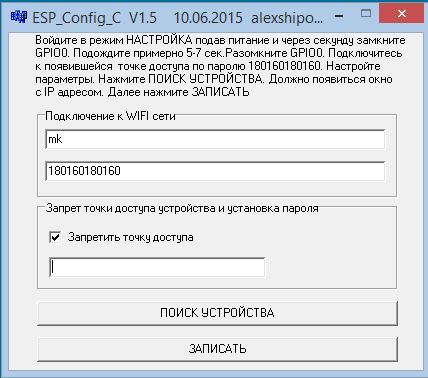

Далее у вас есть выбор – настраивать с помощью Андроид-приложения «Конфигуратор» или с помощью его Windows версии, Мне больше нравится Windows. Окно настройки выглядит просто и наглядно:
В первых двух строках вы пишите Название и Пароль Wi-Fi сети, к которой хотите подключить ваш модуль. Во втором блоке вы либо разрешаете модулю работать одновременно еще и точкой доступа, либо запрещаете. Если не запретить, то к модулю можно подключиться напрямую. А это чревато для безопасности. Лучше запретить. Тогда доступ к модулю у вас защищен системой доступа роутера.
После настроек модуль автоматически подключится к вашему роутеру и автоматически зарегистрируется на MQTT-сервере. Мы выбрали бесплатный iot.eclipse.org.
