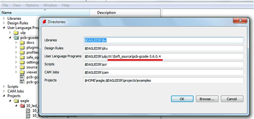

Устанавливаем Eagle, распаковываем pcb-gcode в любое место.
Запускаем Eagle.
Прописываем путь к папке pcb-gcode в ”Options/Directories/User Language Programs”:

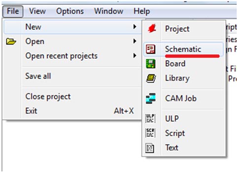

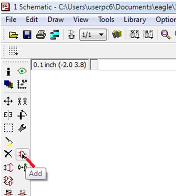

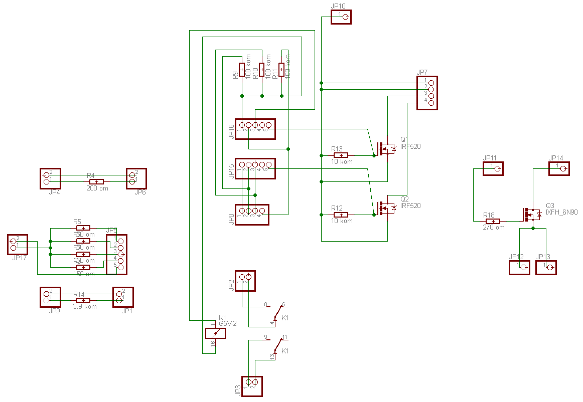

Создаем новую схему:

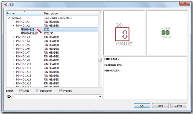

Кнопкой «Add» добавляем необходимый элемент
В открывшемся окне «Add» ищем необходимый элемент и двойным нажатием на его название помещаем его в схему
Нажатие правой кнопки мыши ставит элемент. Можно поставить несколько элементов.
Нажимая кнопку «Esc» возращаемся в окно «Add».
Для выхода из окна «Add» нажимаем «Cancel».

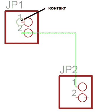

Для соединения элементов нажимаем кнопку «Wire»
Появляется перекрестие. Начинать и заканчивать провод (Wire) надо от контакта элемента
Для соединения двух проводов служит кнопка «Junction»
Наводим на пересечение проводов и нажимаем правую кнопку мыши

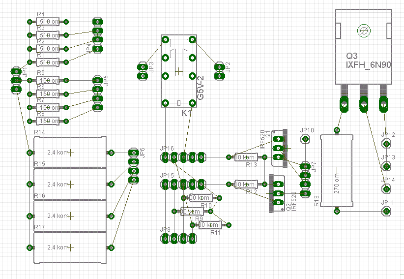

Таким образом, создаем электрическую схему:

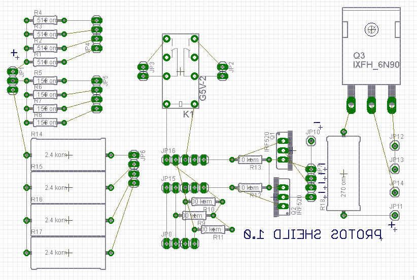

Сохраняем и нажимаем на кнопку «Board»

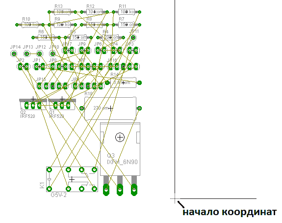

Открывается новое окно платы, где показаны элементы и их соединения
При изготовлении платы мы будем фрезеровать нижнюю сторону. При этом располагать элементы необходимо слева от начала координат.
При подготовке gcode программа инвертирует координаты по Х (по горизонтали). Тогда перемещения фрезы будут от 0 в положительную сторону.

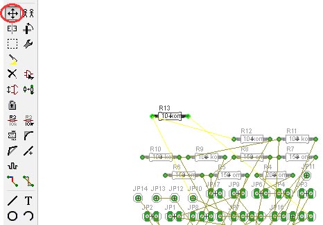

Кнопкой «Rotate» можно вращать элементы
Располагаем элементы на плате

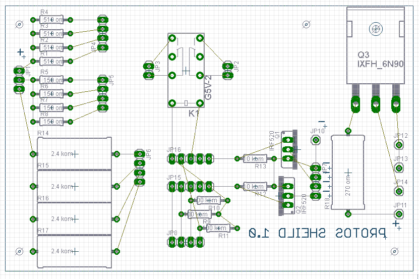

Добавляем текст, при необходимости, кнопкой «Text»
Добавляем отверстия кнопкой «Hole»

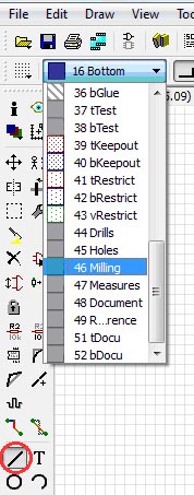

Добавляем контур платы «Milling», для этого:
  • нажимаем кнопку «Wire»
  • выбираем слой «Milling»
Рисуем контур платы

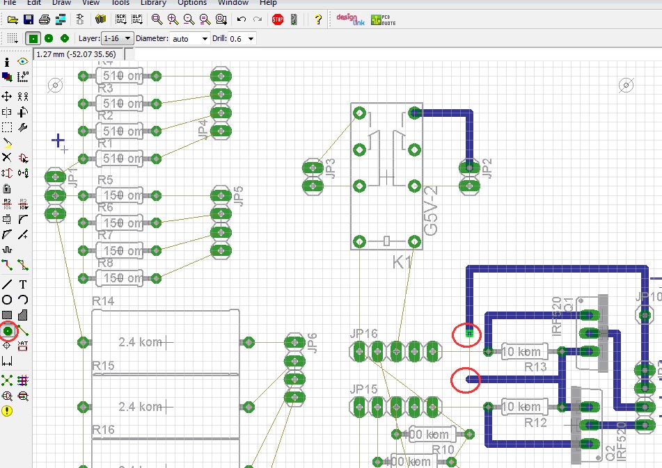

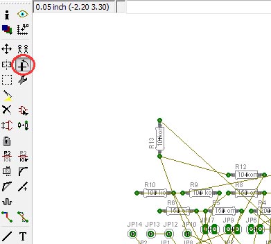

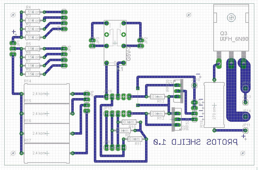

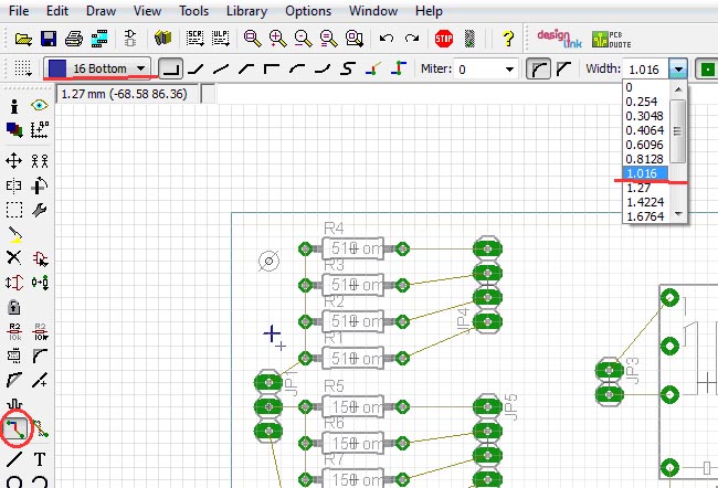

Далее необходимо развести дорожки на плате. Для этого нажимаем на кнопку «Route»
Выбираем толщину дорожки 1.016 и слой «Bottom»
Соединяем элементы, нажимая левой кнопкой мыши на начало проводника и на конец.

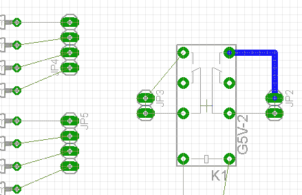

Для разводки дорожки по верхней поверхности служит кнопка «Via». Нажимаем на кнопку и ставим переход на дорожки, которые будут соединены перемычкой сверху платы.

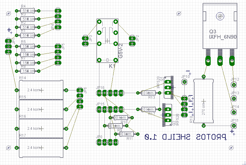

Получаем готовую плату.
Сохраняем плату.

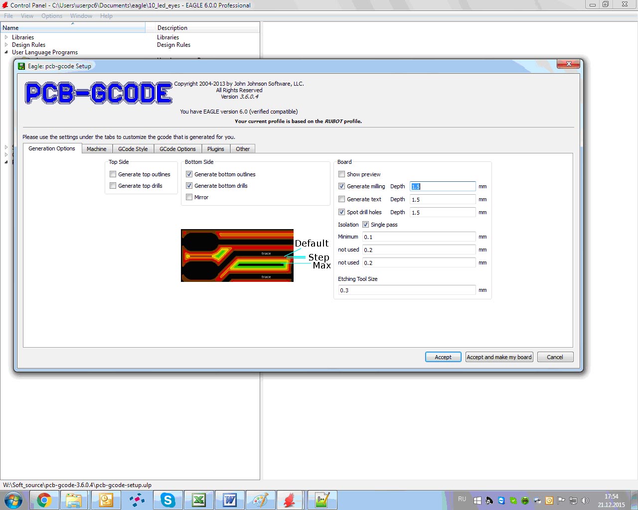

Немного из второй части:

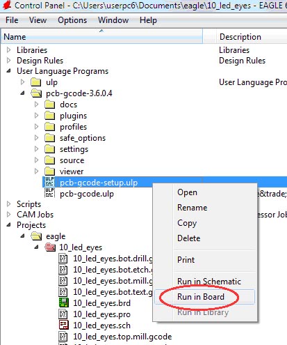

Для создания g-code в главном окне Eagle при открытом файле brd нажимаем правой кнопкой на pcb-gcode-setup.ulp и выбираем Run in Board.
Открывается окно настроек.
