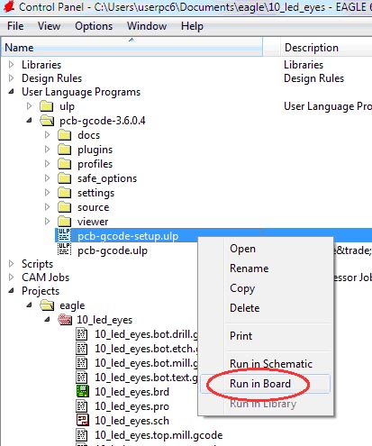

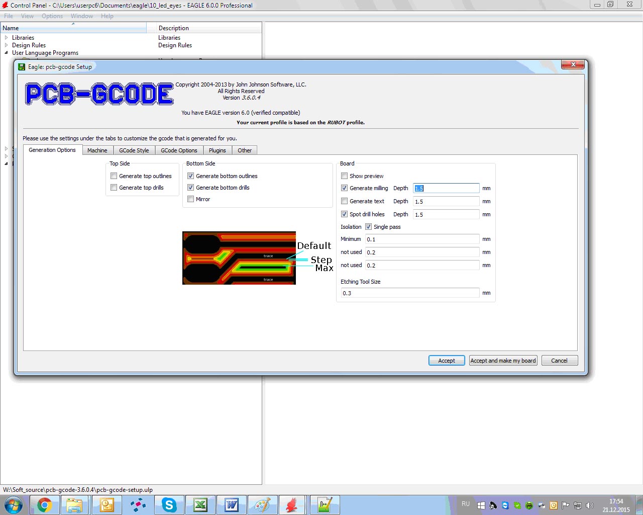

Для создания g-code в главном окне Eagle при открытом файле brd нажимаем правой кнопкой на pcb-gcode-setup.ulp и выбираем Run in Board
Открывается окно настроек.

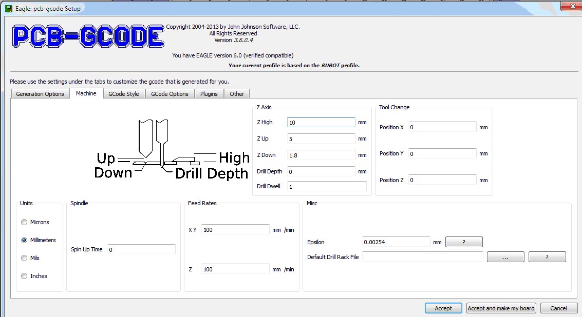

Описание параметров:
Закладка «Generation Options»
  • Generate bottom outlines – создается код обработки контура платы «Milling».
  • Generate bottom drills – создается код сверления отверстий.
  • Generate Milling – глубина фрезеровки от нулевого положения по Z.
  • Spot drill holes – глубина сверления отверстий фрезой, которой производится обработка дорожек. Так как для этого применяется V образный гравер, то на большую глубину сверлить нельзя. Поэтому глубина такая же, как и у фрезеровки. В данном случае будет «кернение» отверстий.
  • «Isolation» «Single pass» – однократная обработка контура дорожки на расстоянии 0.1 мм от нее.
  • «Etching Tool Size» – диаметр нижней части гравера. Если есть биение гравера, то надо взять с запасом, но при больших значениях программа не сможет разделить близкие дорожки.
Закладка «Machine»
  • «Units» – единицы измерения.
  • «Feed rate» – скорость перемещения по X, Y и Z.
  • «Z axis» – настройки фрезерования и сверления.
  • «Z high» – высота крепежных элементов платы на рабочем столе.
  • «Z up» – высота, на которую поднимется гравер (сверло) при переходе от одного элемента фрезерования к другому.
  • «Z down» – глубина фрезерования от 0 положения по Z.
  • «Drill depth» – глубина сверления. Соответственно, насквозь. Этот параметр будет использоваться для создания отдельного файла сверловки, который запускается после смены гравера на сверло.

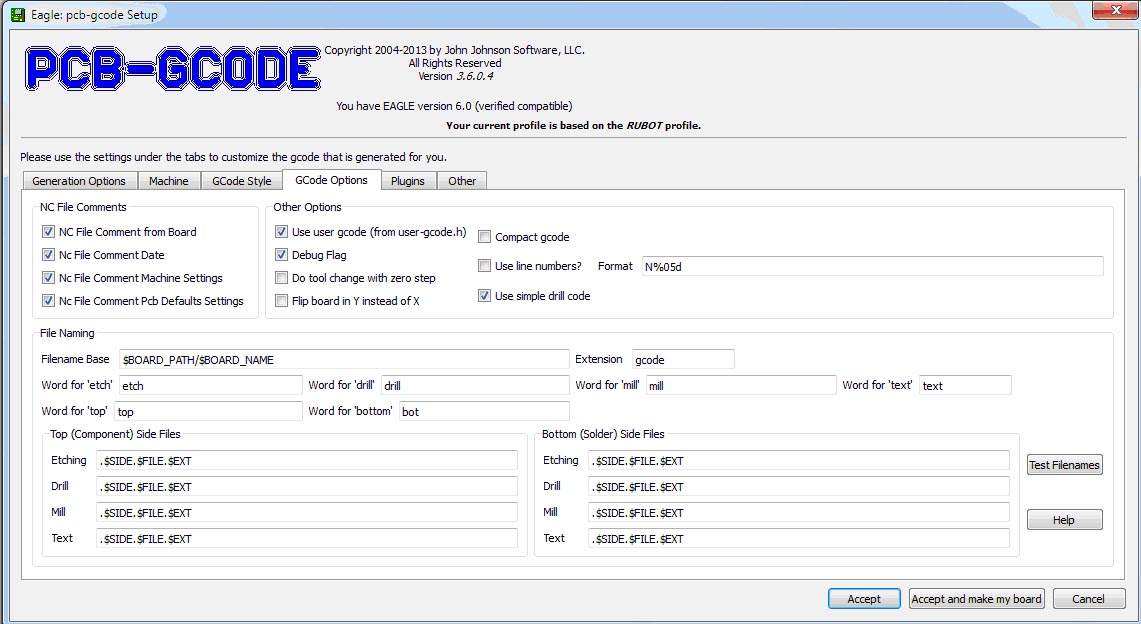

Закладка «Gcode options»
Дополнительные настройки для g-code.

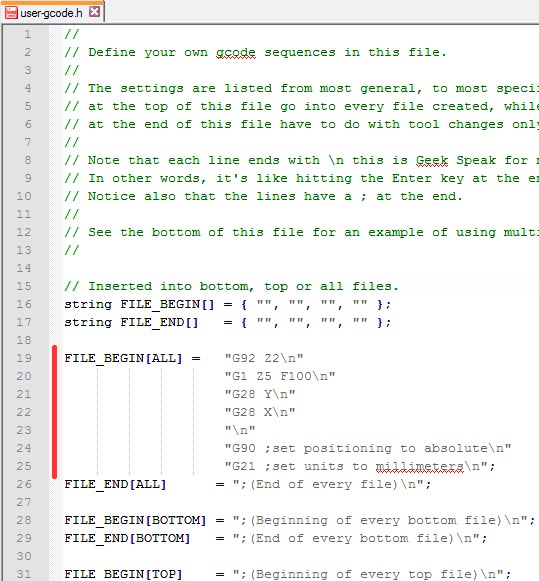

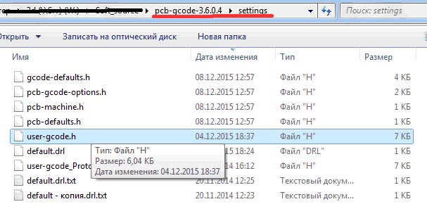

Здесь интересует флажок «Use user gcode (from user-gcode.h)».
В этом файле дополнительные настройки по созданию g-code:
В данном файле можно настроить дополнительные команды:
В данном случае прописаны команды, которые будут добавляться в начало каждого сгенерированного кода.
G92 Z2 – принудительно устанавливает координату по Z=2 мм. Используется во время калибровки высоты в начале фрезерования и сверления. Когда гравер (сверло) подводится вплотную к плате, и запускается код, координата по Z становится равной 2. Соответственно, при фрезеровке дорожек будет срезано 0.2 мм (2.0–1.8), при фрезеровке контура и «кернения» отверстий 0.5 мм (2.0-1.5). Сверление будет осуществлено на всю глубину платы 2 мм.
G1 Z5 F100 – подъем инструмента на высоту 5 мм для определения координат по Y и Х.
G28 Y – поиск 0 по координате Y.
G28 Y – затем по координате Х.

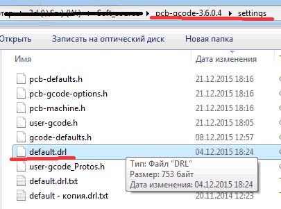

*.bot.drill.gcode – сверление отверстий (параметры сверел задаются в файле default.drl)

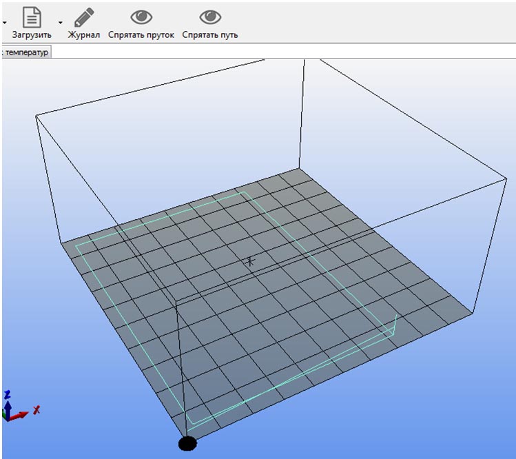

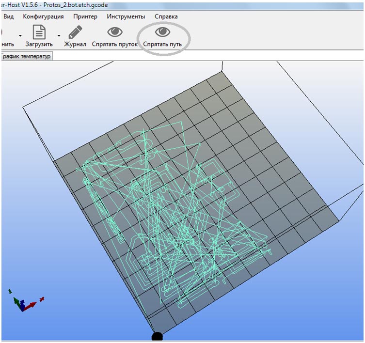

При открытии (etch) файла в Repetier-Host (визуализация пути должна быть включена) отобразится путь фрезерования.
При открытии файла (bot.mill) отобразится фрезеровка контура платы.

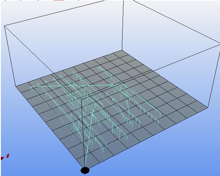

При открытии файла (drill) отобразится сверление отверстий.

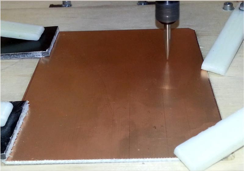

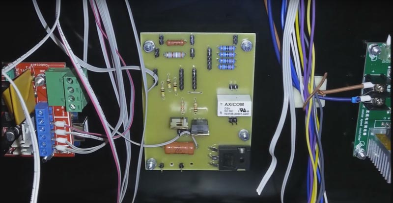

Фрезеровка платы

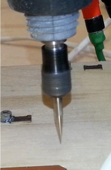

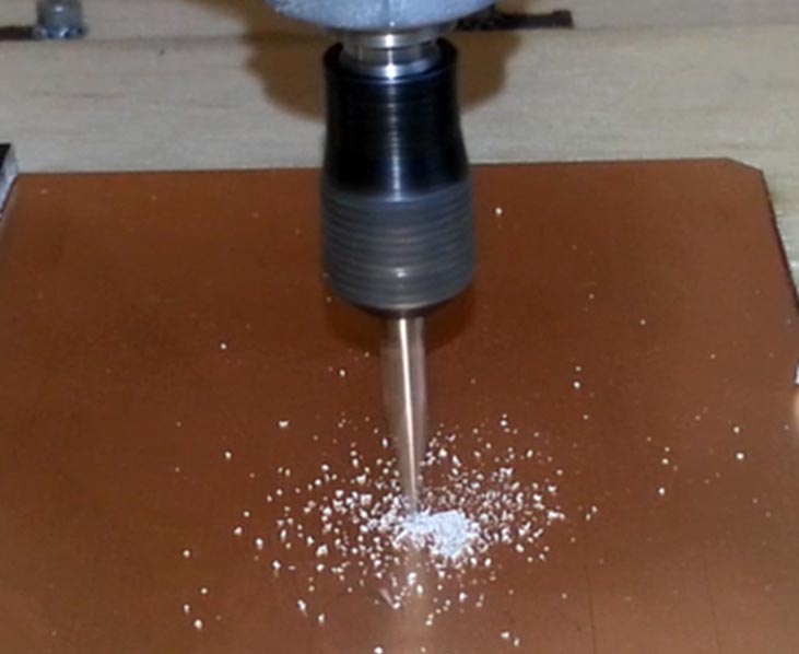

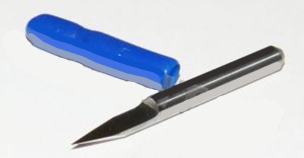

Для фрезеровки используется V образный гравер.
Например, гравер конический твердосплавный J32002: угол 20°, полка 0.2 мм, хвостовик 3.175 мм, длина 30 мм.
Важно! При установке гравера необходимо добиться отсутствия биения. Проверяется при включенном шпинделе.
Устанавливается заготовка платы.
Подключается фрезер к Repetier-Host.
Паркуем по оси Y, затем по оси X.
Зажимаем гравер до тех пор, пока он не выпадает, но может двигаться в цанге.
Заготовка платы не должна мешать граверу опуститься до нулевого положения (касание стола).
Затем паркуем по оси Z.
Когда гравер упрется в стол, он сместится в цанге и займет нулевое положение.
Поднимаем по Z на 20 мм и затягиваем цангу.

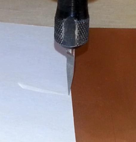

Перемещаем гравер в центр платы.
Опускаем до касания фольги (используем бумагу; когда ее проткнет – это будет касание фольги)
Загружаем файл *.bot.etch.gcode.
В коде первые строки:
G92 Z2 – принудительное назначение координаты по Z=2.
G1 Z5 F100 – подъем по Z до 5 мм, что-бы гравер не зацепил плату.
G28 Y – парковка по Y.
G28 X – парковка по X.

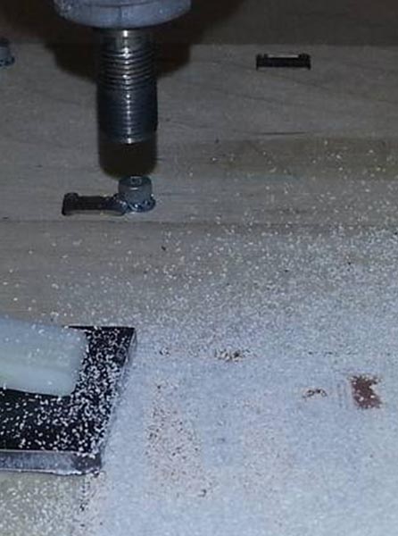

Запускаем код, убираем бумагу, включаем шпиндель.
Обработка платы начнется.
После окончания обработки, станок не отключаем.

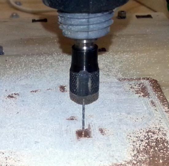

Ставим сверло 0.8 мм.
Зажимаем сверло до тех пор, пока он не выпадает, но может двигаться в цанге.
Кнопками в программе выводим сверло в центр платы и опускаем по Z до координаты 2 мм. Сверло сместится в цанге и займет высоту 2 мм от стола (нулевое положение).
Зажимаем цангу.
Загружаем файл *.bot.drill.gcode.

Включаем шпиндель и запускаем сверление.

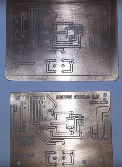

После окончания сверления выключаем шпиндель, снимаем плату.
Зашкуриваем, лудим, устанавливаем и паяем элементы. Включаем. Радуемся!
