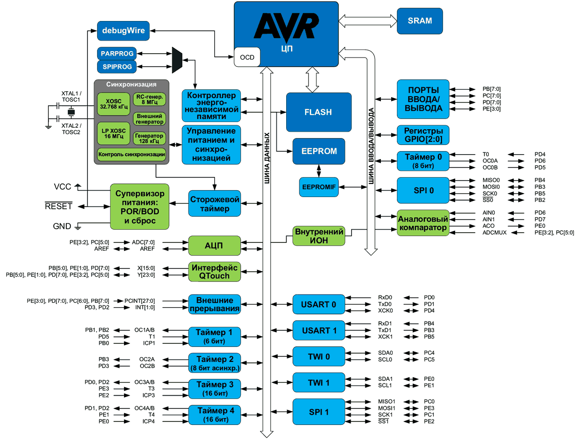

Общие сведения
В высокопроизводительном 8-разрядном AVR RISC микроконтроллере ATmega328PB реализована технология управления питанием picoPower. Он имеет 32 КБ Flash-памяти с поддержкой чтения во время записи, 1 КБ EEPROM и 2 КБ ОЗУ. Пользователю доступны 27 линий ввода/вывода общего назначения, 32 регистра общего назначения, пять таймеров/счетчиков с расширенным функционалом и гибкими настройками, внутренние и внешние прерывания, 8-канальный 10-разрядный АЦП, программируемый сторожевой таймер с отдельным генератором, последовательные интерфейсы USART, TWI и SPI. МК сохраняет полную работоспособность в широком диапазоне напряжений питания от 1.8 В до 5.5 В. Оценить функциональный состав МК можно по блок-схеме на Рисунке 1.
До свидания, ATmega328! Здравствуй, ATmega328PB!
Рисунок 1. Блок-схема микроконтроллера ATmega328PB.
Для поддержки разработчиков компания предлагает оценочный набор ATMEGA328PB-XMINI (серия Xplained Mini), который может использоваться не только для знакомства с возможностями микроконтроллера, но также для разработки и отладки собственных приложений. Выполненная в Arduino-совместимом форм-факторе оценочная плата упростит интеграцию ATmega328PB в пользовательские устройства.

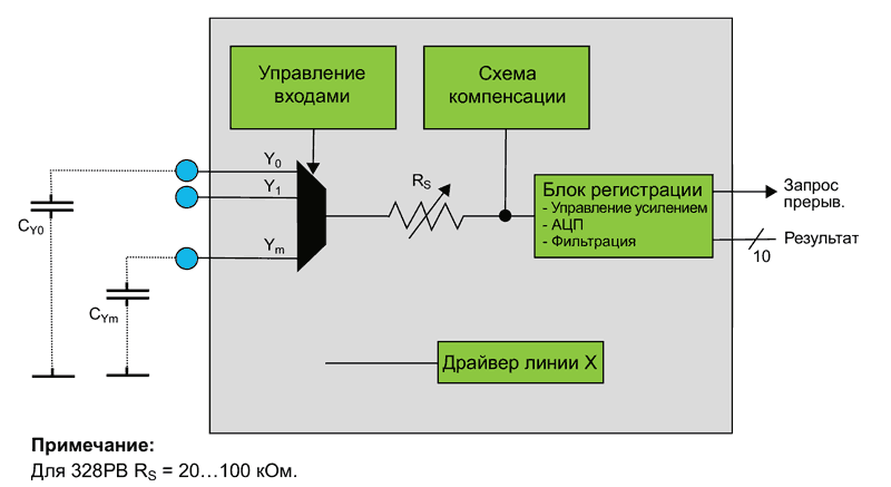

ATmega328PB стал первым 8-разрядным МК семейства AVR с интегрированным контроллером сенсорного интерфейса QTouch (Peripheral Touch Controller, PTC), обрабатывающим сигналы емкостных сенсоров для определения касания. Как правило, внешние емкостные сенсоры формируются на печатной плате, а их электроды подключаются непосредственно к аналоговому интерфейсу PTC посредством мультиплексирования линий ввода/вывода в микроконтроллере. PTC поддерживает режимы работы как с определением собственной емкости сенсоров, так взаимной.
Первый режим обеспечивает возможность подключения к МК 24 сенсорных кнопок, второй – 144 кнопок. Отлично зарекомендовавшая себя технология QTouch и гибкость настроек контроллера позволяют использовать одновременно оба типа сенсоров, при этом для одного электрода требуется один вывод микроконтроллера. Аппаратная фильтрация, автоматическая калибровка и рекалибровка сенсоров, встроенные схемы компенсации паразитной емкости и регулировка чувствительности повышают надежность сенсорного интерфейса и исключают необходимость использования каких-либо внешних компонентов (Рисунок 2).
Рисунок 2. Блок-схема контроллера QTouch в режиме определения
собственной емкости сенсоров.
Разработка и отладка сенсорного интерфейса для приложений на МК ATmega328PB поддерживается программной средой QTouch Composer с библиотекой QTouch Library, в которой можно создавать различные комбинации сенсорных кнопок, слайдеров, колес и датчиков приближения.

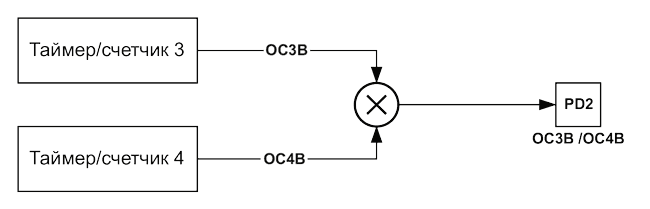

OCM1C2 – модулятор выходов таймеров
Встроенный модулятор Output Compare Modulator (OCM) позволяет генерировать модулированные сигналы. Он использует выходы блоков сравнения (Output Compare Unit B) двух появившихся в ATmega328PB новых 16-разрядных таймеров/счетчиков Timer/Counter3 и Timer/Counter4, о которых было сказано выше. Когда работа модулятора разрешена, два выхода каналов сравнения образуют модулятор, где один канал служит источником несущей частоты, а другой – модулирующей, как это показано на Рисунке 3.
Рисунок 3. Блок-схема модулятора выходов таймеров.
Выходы блоков сравнения Output Compare 3B и Output Compare 4B совместно используют один вывод порта PD2. Имея более высокий приоритет, выходы блоков сравнения (OC3B и OC4B) переопределяют конфигурацию вывода PD2, заданную битом PORTD2. Когда OC3B и OC4B разрешены одновременно, автоматически разрешается работа модулятора.
