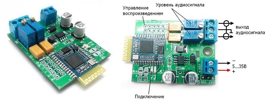

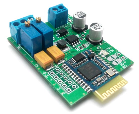

MP8036BT представляет собой Bluetooth приемник с широким диапазоном питания и линейным выходом, адаптированным для подключения к любым AUX входам. На плате выведены кнопки управления воспроизведением, которые при необходимости можно вывести для внешнего управления. Из вышеописанного видно, что плата специально разработана для быстрой инсталляции в любые звуковые системы.

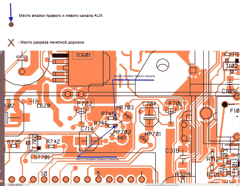

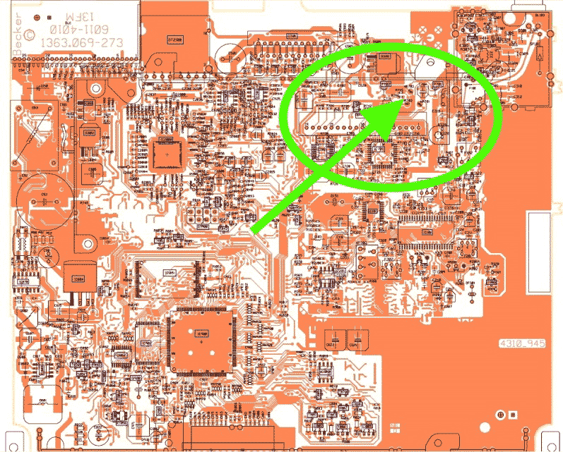

В Интернете нашел описание магнитолы и место подключения AUX входа в штатной магнитоле.

Так как при подключении модуля к смартфону в динамиках издается приятная мелодия, было принято решение не выводить индикацию на панель магнитолы, что также упростило подключение.
Расширение возможностей штатной аудиосистемы Mercedes W203
При необходимости, с клемм платы MP3862BT можно вывести вход AUX для использования «ортодоксальных» устройств (плееров) на миниджеке. Но что-то мне подсказывает, что это не потребуется.

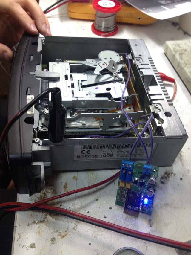

Место под установку модуля MP3862BT нашлось без особых трудностей.
Перед сборкой магнитолы проверяем все на работоспособность.
К сожалению, на данном этапе функционирование кассетной деки восстановить не удалось. При отключении лентопротяжного механизма кассеты контроллер чует неладное и отрубает электронику магнитолы. Для переключения на воспроизведение с Bluetooth модуля необходимо установить кассету в кассетоприемник. Поэтому, чтобы совсем все было хорошо, нужно лепить обманку, которая будет отправлять сигнал на блок защиты, активируя выведенный вход AUX. Но на данном этапе пока устраивает как есть, доволен как слон. В идеале необходимо кнопки управления магнитофоном подключить к кнопкам управления на модуле. После такой доработки появится возможность управления потоком с панели магнитолы.

Мануал к моей магнитоле можно скачать здесь.
Вызывает вопрос, почему производитель магнитолы не сделал AUX, при том что все возможности есть? Наверное, это навсегда останется тайной.
